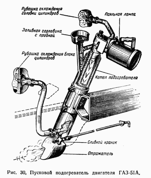

download/file.php?id=20820&mode=view таким макаром можно штатный подогреватель под паяльную лампу приспособить...

Ух ты
Такой с завода стоял на Газоне 51 которую получил ДОСААФ в котором я учился
Там еще реле-регулятор стоял в деревянной коробке
И катушка зажигания была примерно полметра длиной
Так вот когда новы был можно было с места на третьем трогатся
А подогреватель классней там
Паяльную лампу разопреешь и вставляешь в дырку
Только временами надо подглядывать регулировать
А в остальном все просто
Еххх ностальгия по молодости.... :lol: :lol: :lol:

Самодельный предпусковой подогреватель...
Сообщение TIGER 74 »
[ref]dimych78[/ref], Приспособить можно, но минусов очень много. Такой как на картинке сам лично пробовал. Сапло у лампы раскаляется до такой степени что реально страшно стаёт, как-будто сейчас расплавится. Пробовали через калено небольшое (с выхлопной трубы отрезанное) более менее, но греет очень долго, до поддона жар доходит плохо. Ещё нужно учитывать что на картинке через котёл прямоток, для лампы нормально а в штатном котле внутри сложная конструкция, продувать она будет хуже. В штатном котле вентилятор гонит воздух принудительно что очень хорошо. :D Конечно лампой всё равно лучше, чем вобще без котла просто греть.
Сообщение andrei »
у меня на 131-м с дизелем СМД 18 стоял под бампером котёл от ГАЗ 66 поперёк машины подключенный шлангами в систему охлаждения и вот в этот котёл почти идеально встаёт лампа паяльная в отверстие, куда воздух подаёт вентилятор. Выглядело это так - завожу лампу, вставляю её во входное отверстие котла и иду пить чай (вот только не надо про ТБ! машина постоянно на глазах и под присмотром когда лампа работает)... минут 30 и двигатель тёплый!
TIGER 74 писал(а):[post]365372[/post] в штатном котле внутри сложная конструкция, продувать она будет хуже
ага! это точно! когда лампа горит на впуске, то на выпуске не то что пламени нет, но воздух реально не очень и горячий даже! поддону. в общем, тепла не остаётся. КПД у подогревателя очень хорош!
andrei писал(а):[post]365488[/post] КПД у подогревателя очень хорош!
Тоже очень нравится котёл 66-го, хорошая вещь!!! :D По началу с иглой регулировачной проблемы бывали, поставил фильтр бензиновый после бочка и как бабка отшептала, всё стало работать как часы. :D
