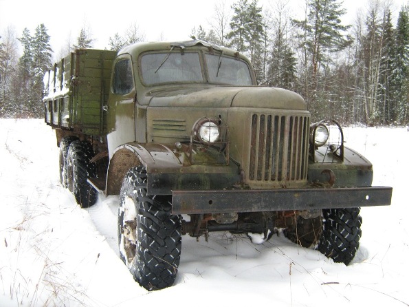

Сообщение Дмитрий76 »
GAL писал(а): Будьте добры фото или ссылку.Охота посмотреть.
ЗиЛ-157КГ 1964 года выпуска.
Внешне-респектабельно.Что внутри?
Да какая там респектабельность...
Кузов гнилой напрочь. Он не родной, был раньше кунг. В кабине голое железо. Крыша мятая и подтекает. Главное, что состояние механики вроде нормальное. Брали в деревню для хозяйственных нужд. С этими задачами справляется. Собираемся потихоньку ремонтировать.
Мечтаю довести в целом до нормального состояния.
