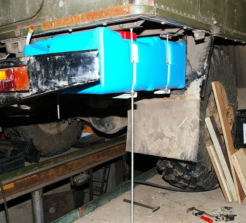

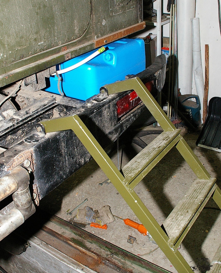

Поставил бак для воды на 75 литров. Повесил его на тонких подвесах- если бак заденет землю, то погнется подвес, сохранив бак. Эксплуатация показала правильность решения. После майской поездки за полтора часа все выправил.
Закрыл бак кожухом из оцинковки- от камешков из-под колес. Фотки с кожухом нет, но это просто короб. Большая крышка бака позволяет его легко и просто промыть. Насос может закачивать воду в бак из реки- подъем на 2-3 метра при нормальной производительности, может подавать воду в кран из бака и может подавать воду в выходящий штуцер для керхера. Мощности генератора как раз хватит для керхера. На зиму вода из системы сливается- сливные краны есть.

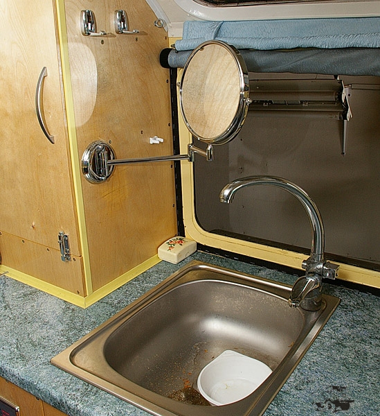

Смеситель на мойке может подавать воду в шланг для душа. Переключатель "шланг-излив" не кнопка а поворотный, при сбросе давления сам не переключится. Лейка от биде, нажмешь кнопку- вода польется, для экономии воды. Шланг в окно. В карелии дамы отказались мыться на виду. Но "Волоснянковый вжужик" подал идею- сделать кабинку из занавесок для душа. Я сделал. Вешается на стенку кунга. Вроде неплохо получилось, но на природе еще не опробовано, поэтому пока фоток нет.

Повесил зеркало. На поворотном кронштейне, одна сторона зеркала обычная, другая- увеличивает. Зеркало *уевое, в смысле в нем хорошо свой *уй рассматривать, повышает самооценку. Белая штучка- это защелка для транспортного положения, дабы не разбить столь ценный предмет. Две блестюшки наверху- застегивающиеся держалки полотенец. Держалки для мыла и для зубных щеток, подходящие по стилю, и закрывающиеся- никак не подберу. Может, кто посоветует?

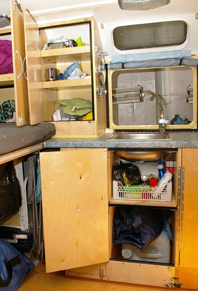

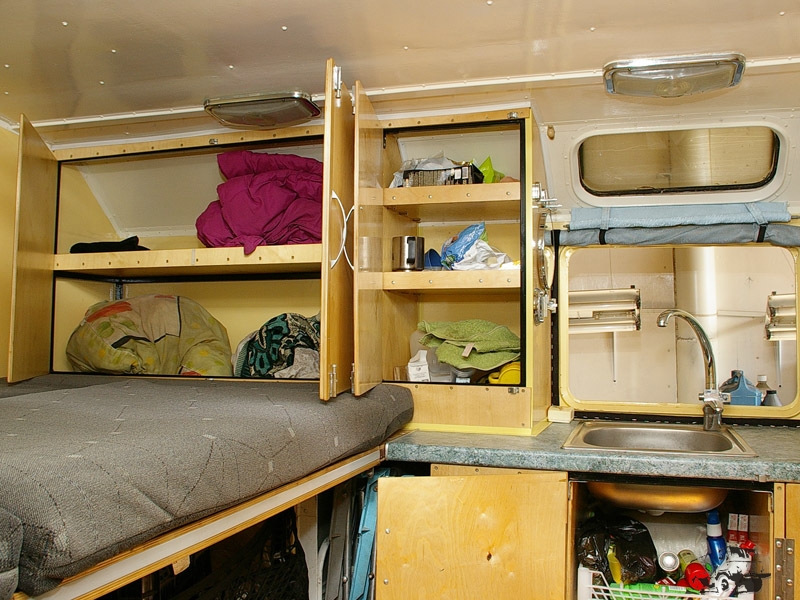

С каждым выездом все больше и больше вещей. Приходится делать все больше и больше разнообразных шкафов и ящиков. Слева-для белья, постельного и нательного, справа- для хлеба и тарелок. Полочки с бортиками 4см. Дверки- со шпингалетами-автоматами.

Нижний ряд шкафов все с полочкой. Ширина 39см- под большой пластиковый ящик вдоль или маленький ящик поперек. В ящиках удобно- не надо переворашивать весь отсек, чтобы найти нужную банку, да и стеклянные банки проще закрепить.

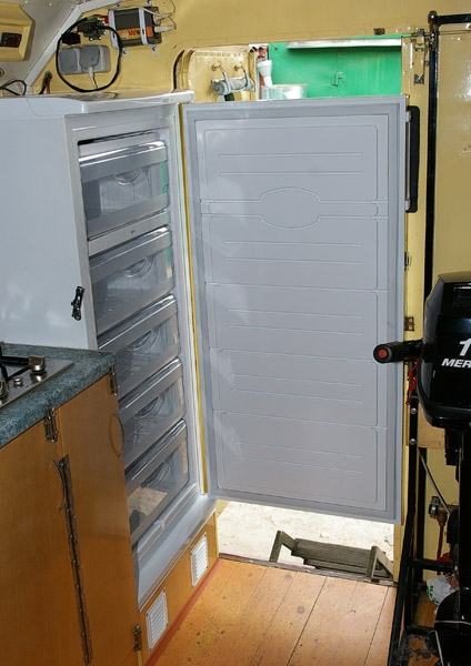

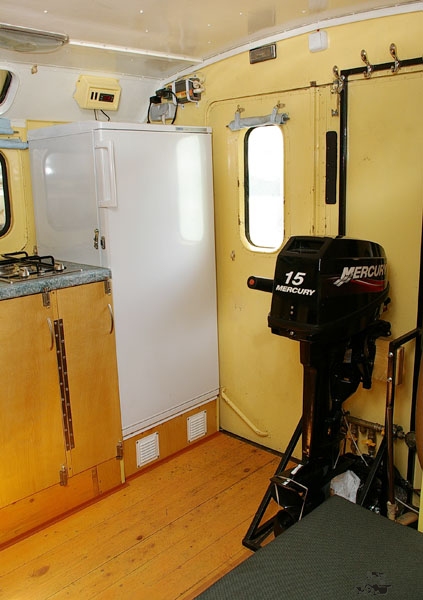

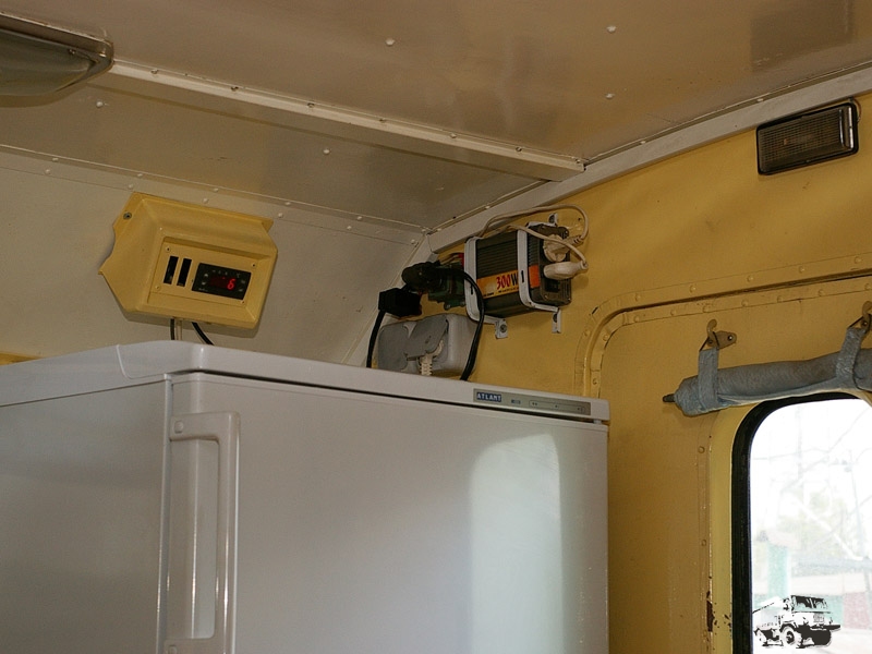

Морозильник на 200литров. Приделал к нему электронное управление и вынес радиатор наружу. Приделал задвижку на дверку. Температуру выставил "-15". Но можно поставить любую, не ниже "-18". С "+3" до "-15" набирает за час примерно при небольшой загрузке. То есть генератор надо включать два раза в день по часу.
Планировка кунга расчитывалась давно, когда еще не было ни холодильника, ни лодочного мотора, ни шкафов кухни. И я даже не знал, какие куплю. Но разместил все.
Черная полоска правее дверки кунга, на лодочным мотором- это наклееная на стенку полоска резины. Об нее ручка дверки холодильника стукается. То есть не надо никому угрожать монтировкой, если будут хлопать дверкой морозильника. "Защита от дурака" включена. Кстати, на блок управления морозильником тоже можно поставить пароль...
Вот этот блок управления. Инвертор справа питает вентилятор кунга и газ-контроль комфорок. Большие розетки- от генератора. Морозильник только от генератора. Бойлер тоже только от гены- иначе никакого АКБ не хватит. Черная штучка над дверью- плафон ночника . Вставлена слабая светодиодная лампочка.

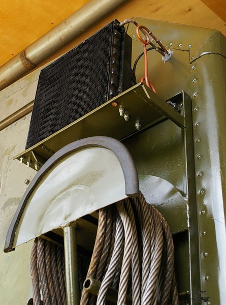

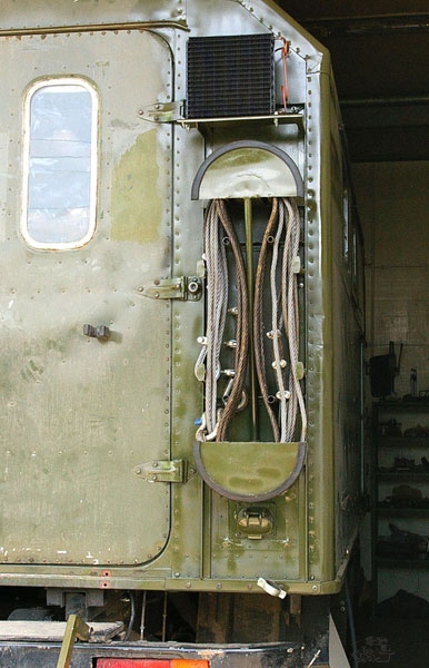

А вот вынесенный наружу конденсатор морозильника. Чтобы в жару не нагревать кунг. От зацепов ветками вокруг кожх- снят на время фоток
Выезд в Карелию показал жизнеспособность этого варианта. На фотке рамка под морозильником не закрыта- проверял состояние компрессора итд.

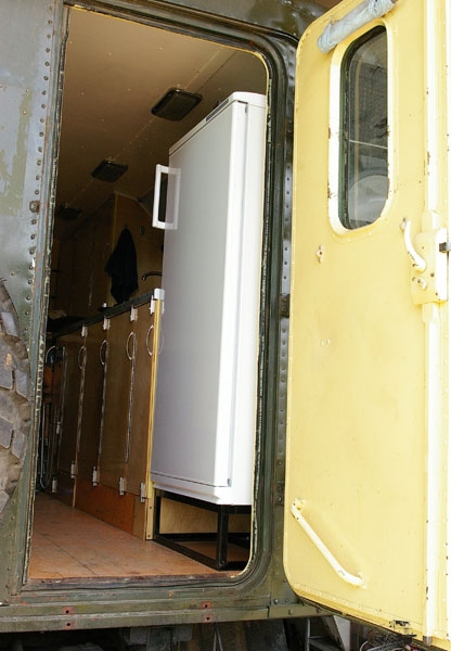

Ну и в "товарном виде" . Проход получился нормальным, без проблем вытаскиваю лодку и мотор.

AlexanderN писал(а):Поставил бак для воды на 75 литров.
может упустил, но бак от чего? Сколько стоит?
AlexanderN
Сообщения: 5389
Откуда: г.Москва
Re: AlexanderN и мой ГАЗ-66
Сообщение AlexanderN »
http://avtotravel.com/shop/goods/all/CategoryID/26/List/0/Level/a/ProductID/2263
Что написано распродаже- хрень. Ждал полгода, еле купил- от одного бака чел отказался, за 3500. (Возможно, сейчас баков много). Сам бак хороший. И цена хорошая- б/у баки на разборке кемперов продают за 5000руб
