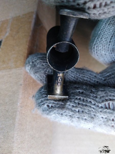

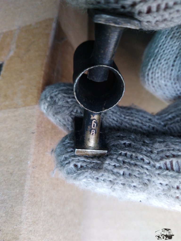

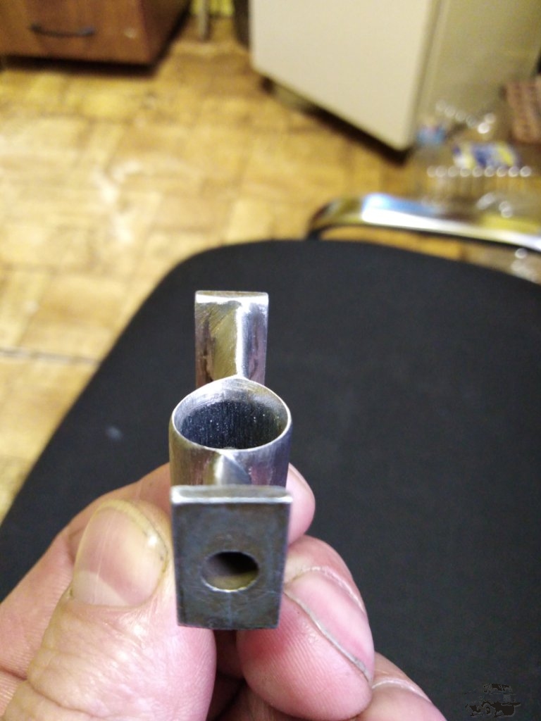

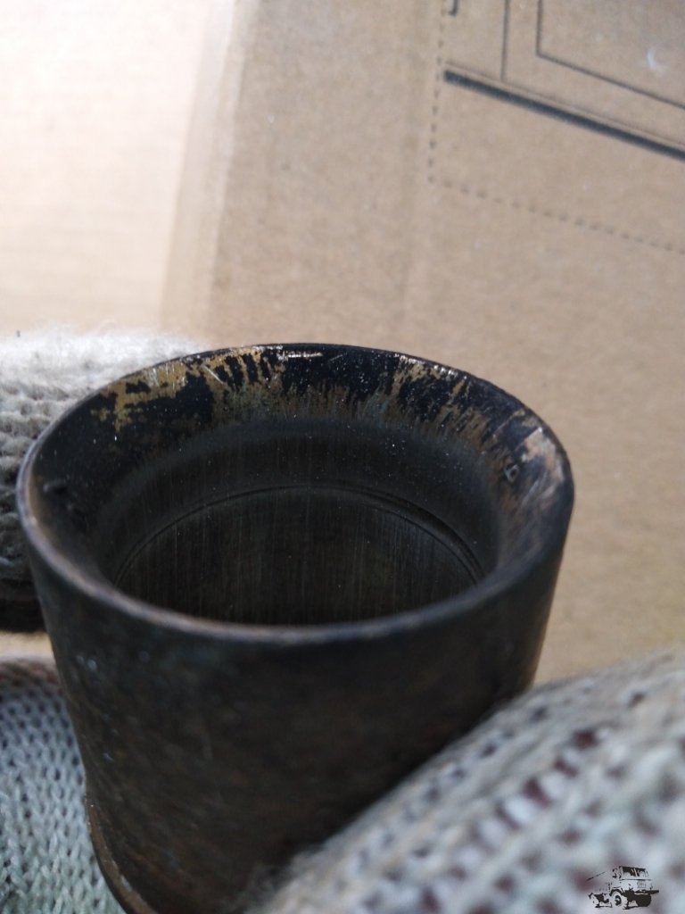

Решил почистить карб... Покажу моменты и ньюансы...

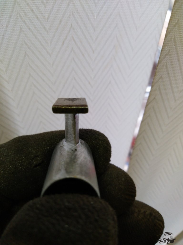

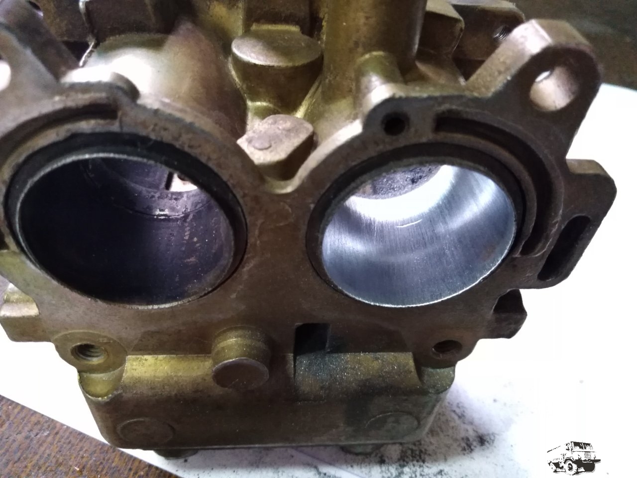

С дуффузорами пришлось немного повозиться!

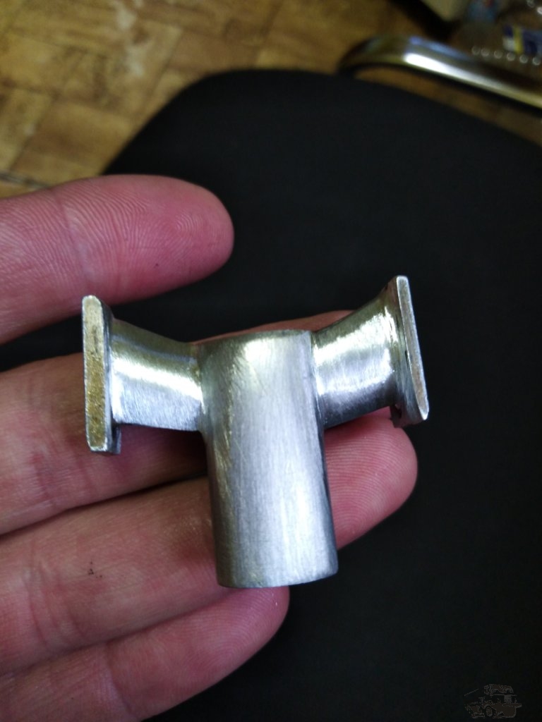

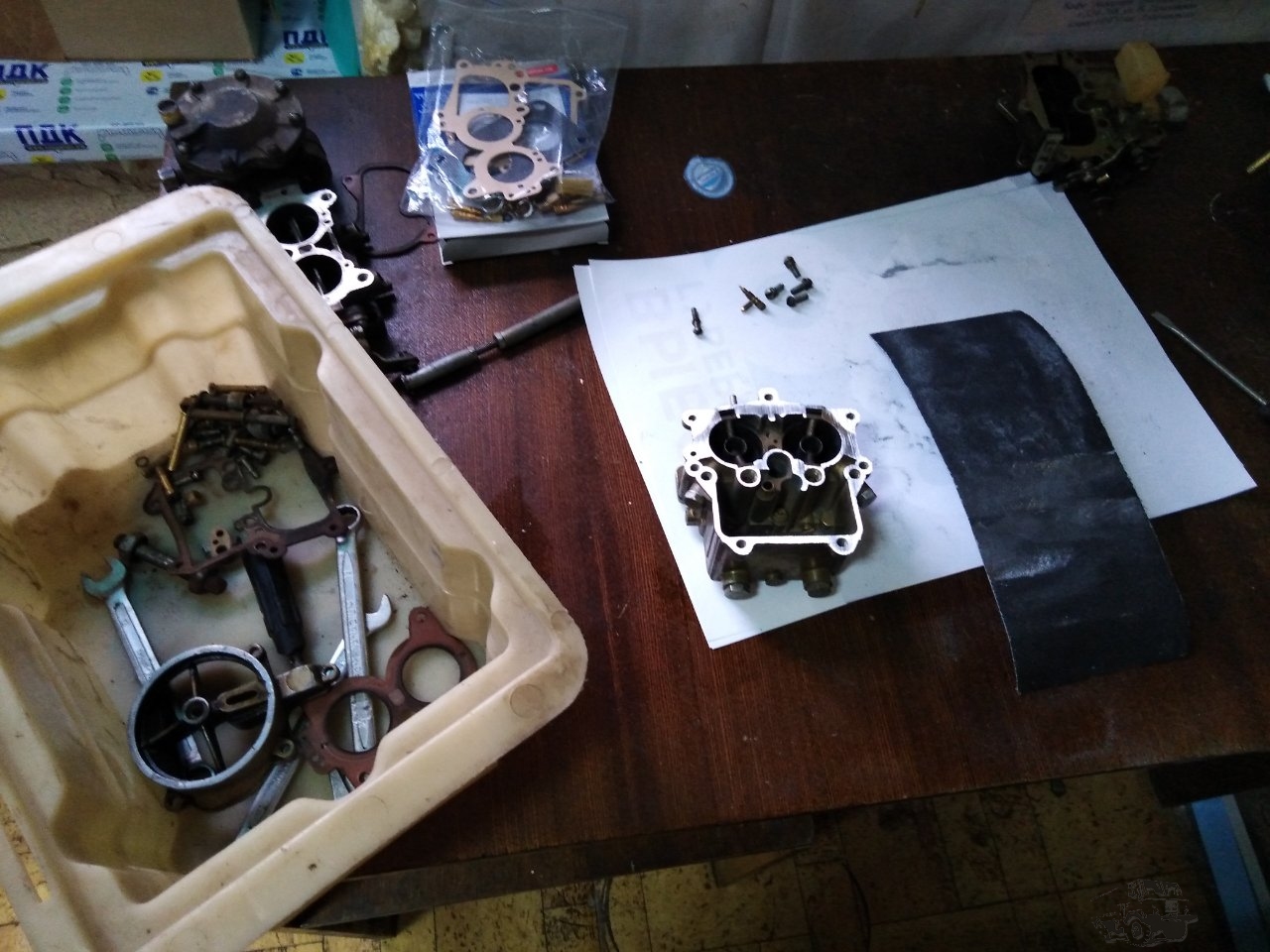

Приблизительно так...

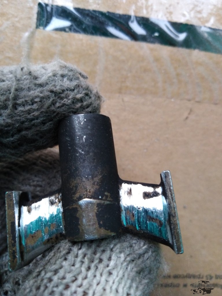

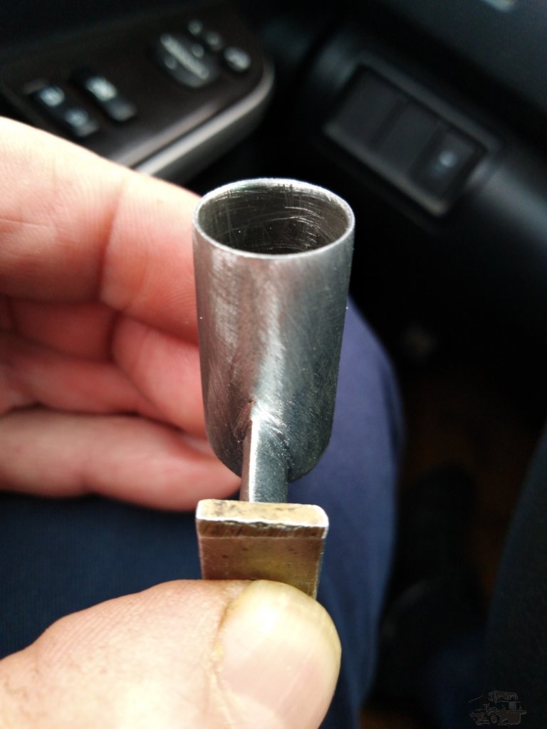

На лопостях диффузора сделал "винт", что бы было лучшее наполнение воздушной камеры паука...

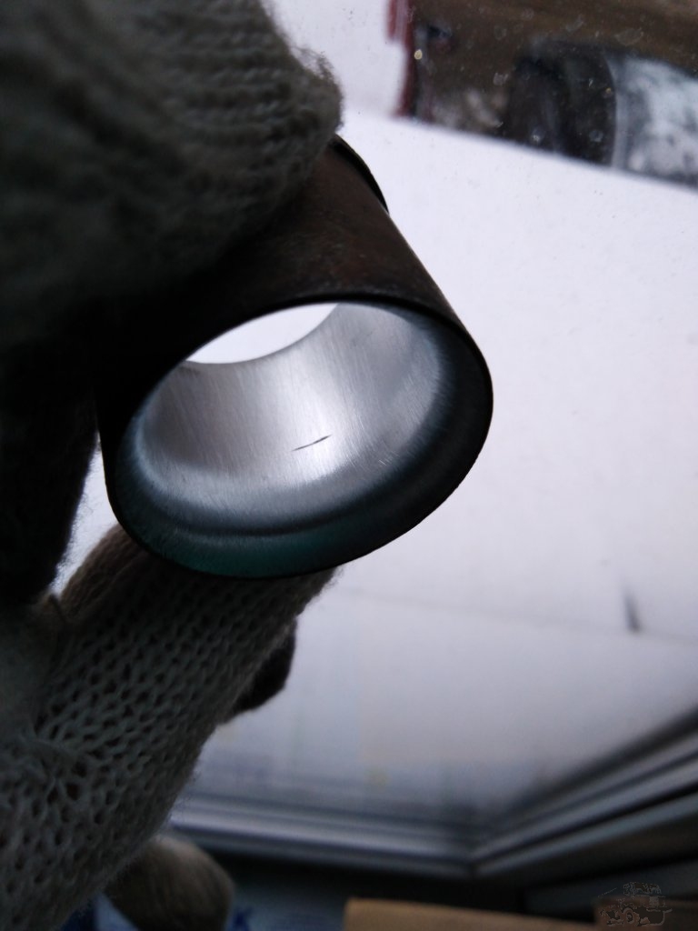

Будет еще чистовая обработка

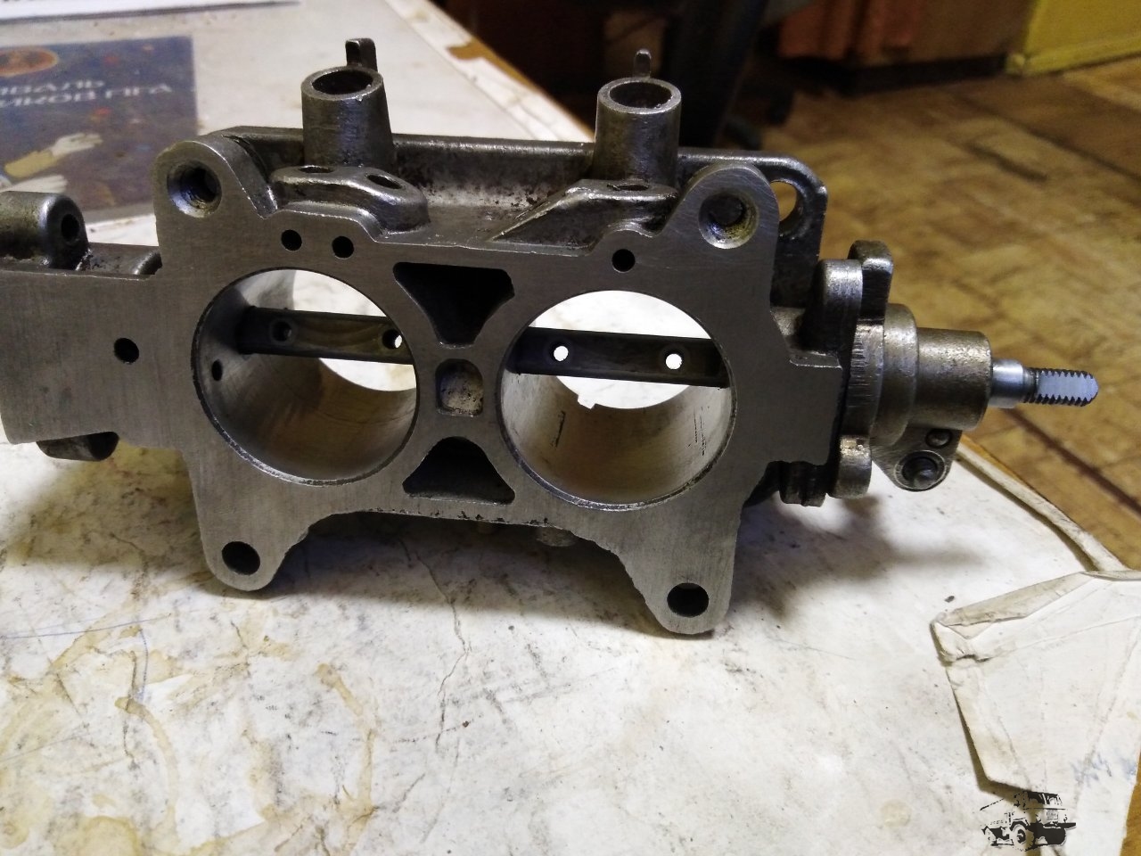

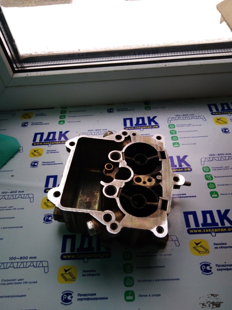

Обращаем внимание на ВСЕ заузенцы и рытвины...

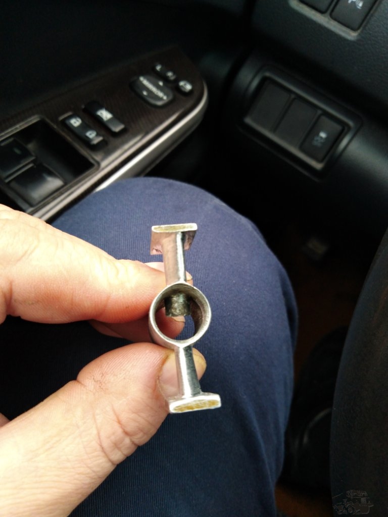

Шток переверну и поставлю на тросик...

Винты, крепящие лопасти заслонок, поменяю на нерж. И с потай головой. Да! И по длинне не больше тела штока! Что бы не торчали лишнего!
Отмачивать пришлось сутки, что бы их выкрутить!

Колодцы чем полировал и как?

toothpick писал(а):[post]379605[/post] Обращаем внимание на ВСЕ заузенцы и рытвины.
Красиво, зачет, теперь, на машину только не ставь а то через пару месяцев приобретет первоначальный облик. поставить на полку, под банку, чтобы пылью не покрывался, и водить экскурсии, показывать делетантам как должен выглядеть настоящий карбюратор.

Насчет винтов крепления заслонки как то не однозначно... Если сделать их заподлицо с осью, как их фиксировать от откручивания? На заводе их должны кернить. Иначе придется их потом доставать из цилиндров. Можно конечно понадеяться на локтайт, но как он поведет себя при контакте с бензином тот еще вопрос.

Коллеги, нихочу никого обитить но нахрена полировать карбюратор? Он заростет и очень быстро, скорость потока воздуха там ещё и вихревыми головами ограничивается, а даже если и нет то микрозавихрения, эффект шара для гольфа, на больших скоростях потока дают меньшее сопротивление, но это лирика. Почищено офигенно, молодца! Но это не рецепт совсем, как вылечить, не вылечит, а просто красивая работа. Честно говоря дороботкой не считаю.
А toothpick молодец, очень тщательно подошёл к переборке карба.
