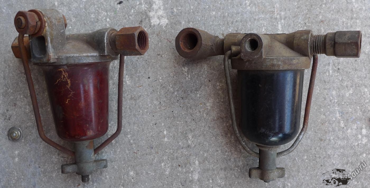

Топливный фильтр.
а чего вам штатный фильтр с отстойником не нравится?
или вот от 130-го ЗИЛа например
или так
или так

Таймыр писал(а):[post]394439[/post] а чего вам штатный фильтр с отстойником не нравится?
или так
я только ЗА!
не предполагал что подходит.
их наверняка и найти легко.
уточнить.
у них размеры одинаковые?
если только внутренности от 130-го взять.
