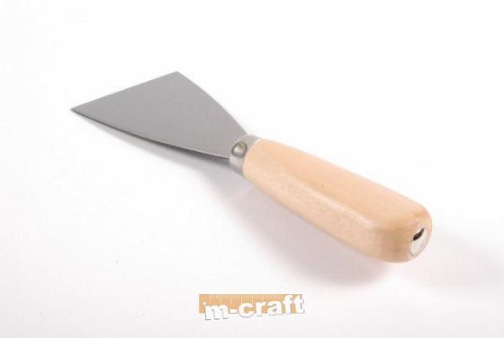

Monah писал(а):Помогите срочно. Прокладки сильно прикипели к блоку. Потратил четыре часа на одну сторону счищая Но все равно остались следы старой прокладки. Собственно вопрос можно ли мелким наждаком дочистить то что осталось ?
для этих целей существует специальный инструмент-шабер называеться

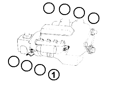

очередной тупой вопрос....
подскажите нумерацию цилиндров на движке....
вчера двигатель собрал полностью , все до последней трубочки, теперь настала пора регулировать клапана - но для этого мне нужно знать нумерацию.... а этого я ни в одной книжке чего то не нашел.
Re: Снимаю головки блока ... помогите советом.
Первый цилиндр находится спереди справа по ходу движения. Если смотреть с правой стороны машины, то крайний правый. Порядок работы написан на моторе 1-5-4-2-6-3-7-8

Монах80 писал(а):Первый цилиндр находится спереди справа по ходу движения. Если смотреть с правой стороны машины, то крайний правый. Порядок работы написан на моторе 1-5-4-2-6-3-7-8
Порядок работы я и в книжке нашел
Последний раз редактировалось Monah 07 июл 2010, 10:07, всего редактировалось 1 раз.
- Monah
- Сообщения: 224
- Зарегистрирован: 16 апр 2010, 21:11
- Модель: ГАЗ-66-04
Блин туплю ссори... я уже по трамблеру разобрался.....
