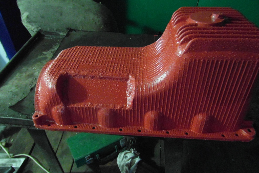

анадысь :D ездил в деревню снимал поддон завтра отдаю его в завод аргонщику,поддон уже подрезал.фото выложу завтра

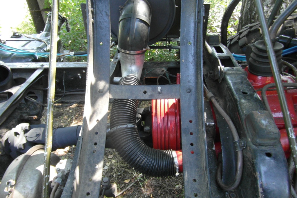

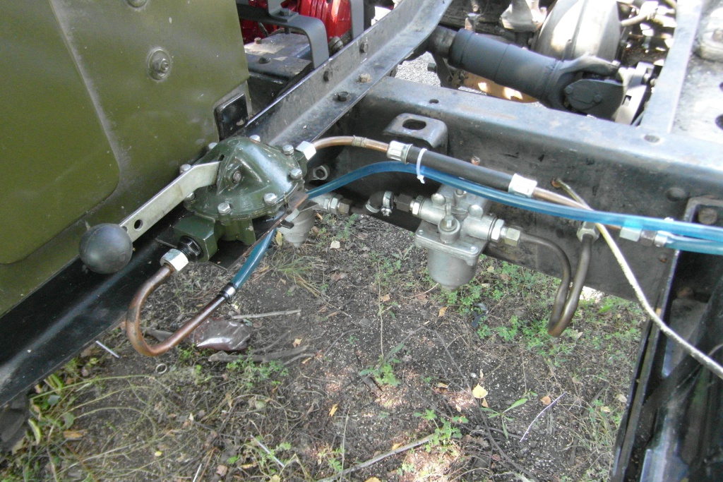

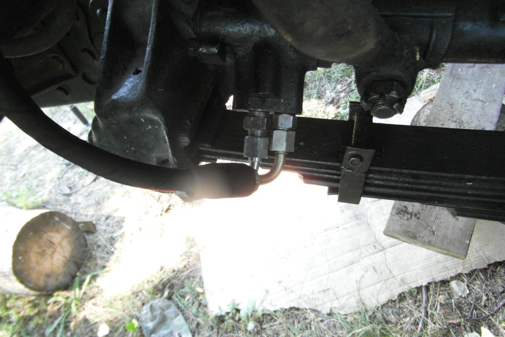

фото проведенной сегодня работы.до заводки осталось поставить подрезанный поддон

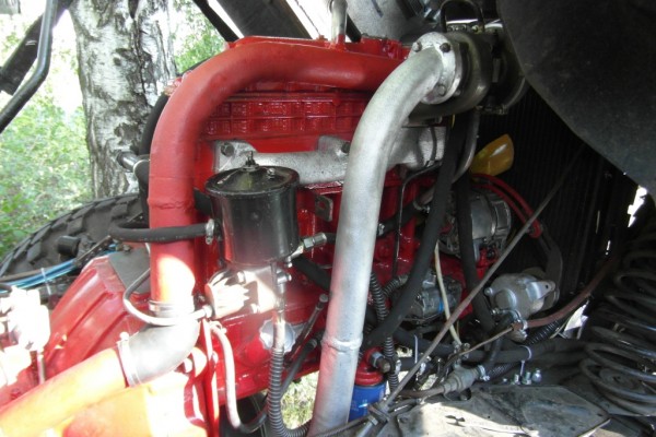

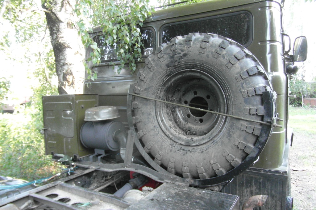

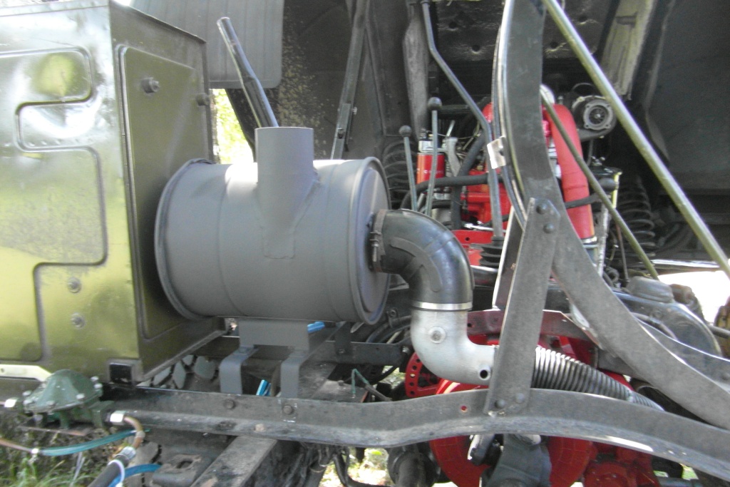

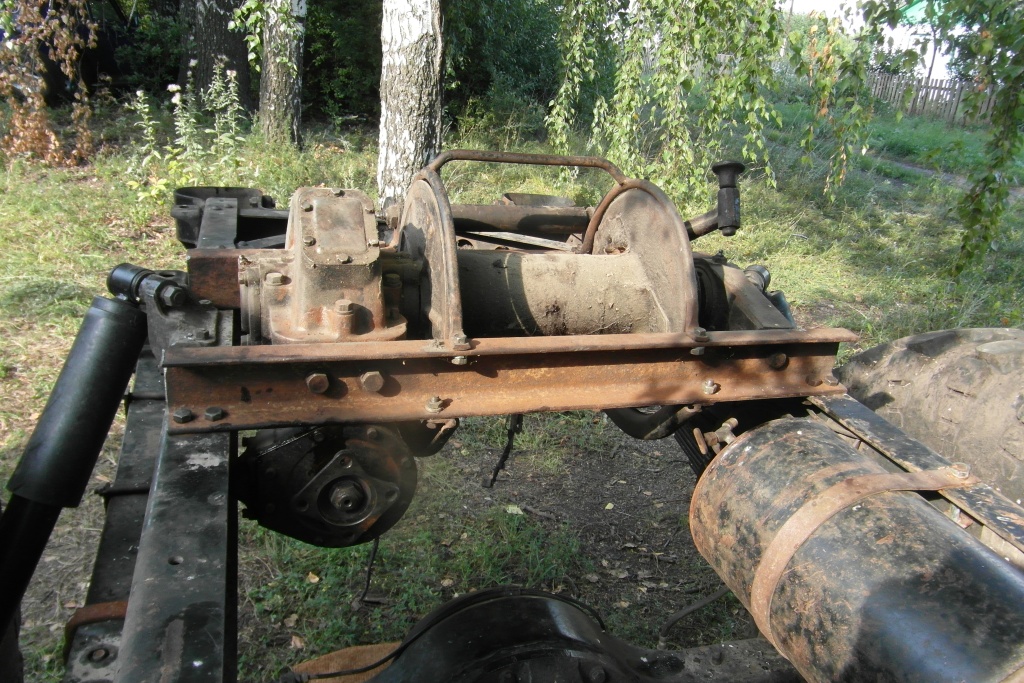

и еще.................

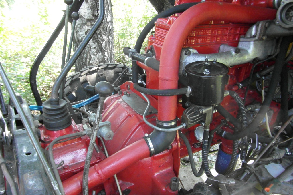

Сообщение WRANGLER »

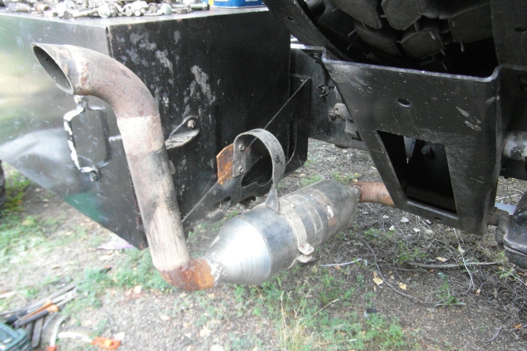

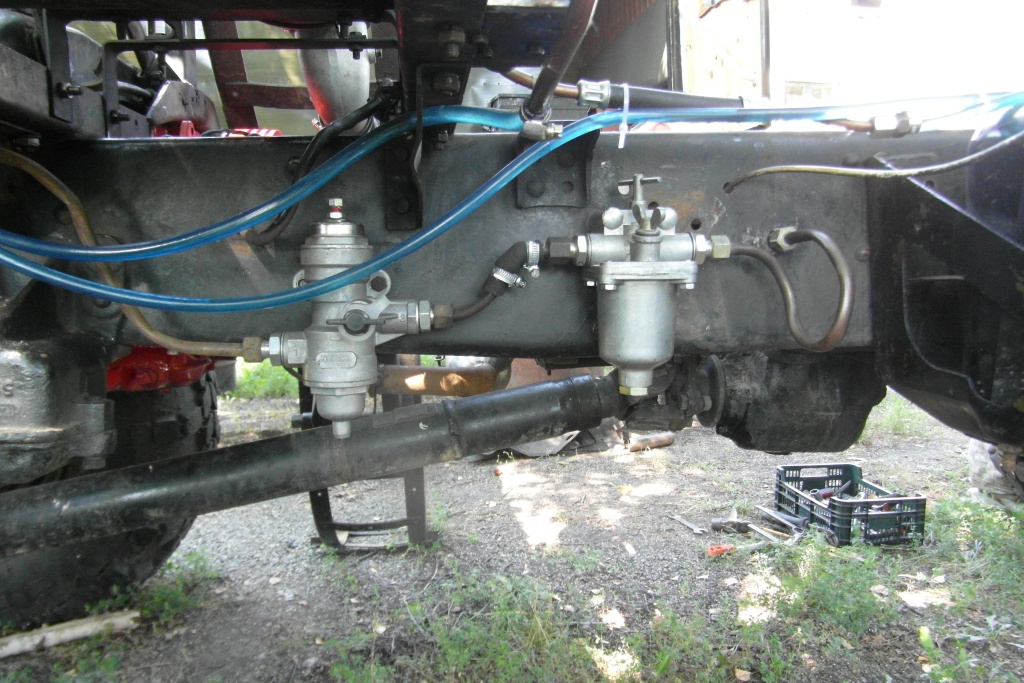

л-т
Сообщения: 2000
Откуда: Крым,Феодосия.
Re: шишига 1967 года выпуска
Сообщение л-т »
Резинка между "строчкой" и "алкоголиком" зло. У Камаза есть штуцер которым можно их оба соеденить без всяких переходников. У меня на Камазе так соеденены РДВ и влагомаслоотделитель.
WRANGLER
Сообщения: 1514
л-т писал(а):Резинка между "строчкой" и "алкоголиком" зло. У Камаза есть штуцер которым можно их оба соеденить без всяких переходников. У меня на Камазе так соеденены РДВ и влагомаслоотделитель.
это временное решение.поставлю потом шланг-рвд или полиуритановый или трубку подходящую найду

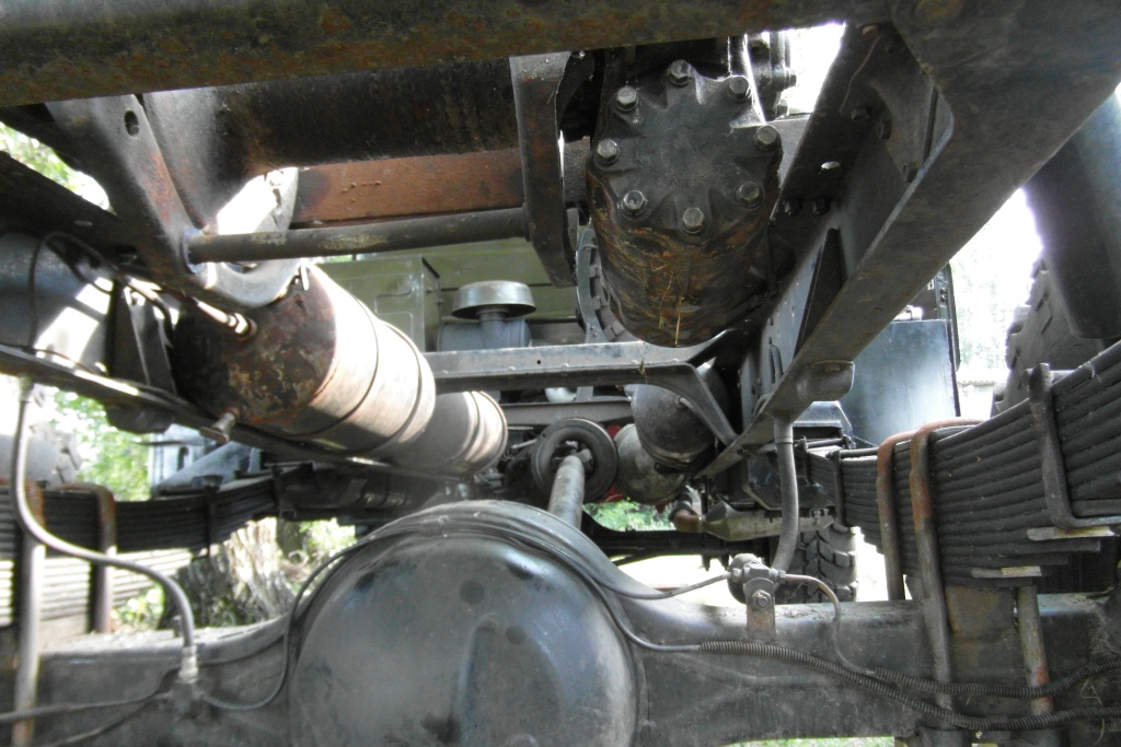

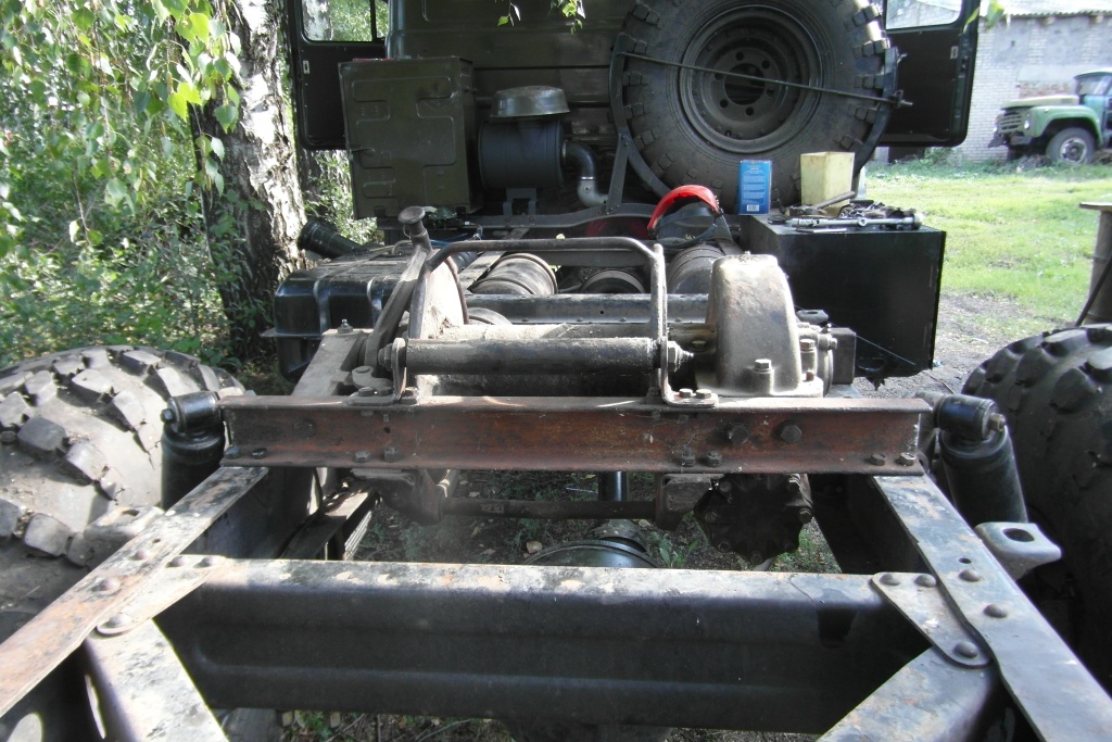

Кронштейн крепления запаски и ящика на своем месте остался? ?А то там вроде коробка упирается в уголок в том месте на котором штатно ящик для АКБ стоит.
WRANGLER
Сообщения: 1514
IVAN 37 писал(а):Кронштейн крепления запаски и ящика на своем месте остался? ?А то там вроде коробка упирается в уголок в том месте на котором штатно ящик для АКБ стоит.
кронштейн остался на своем месте,да уголок упирался в коробку,но я его срезал и переварил выше.акб будет стоять под инструментальным ящиком.
да какова ампеража акамулятора достаточно,стартер 12v редукторный,генератор бычковский????

наконец то сбылось ура :D ,сегодня воспломенил свою дизельную шишку очень рад:D .стартером неполучилось акум слаб все таки пол мотора новое прокрутить тяжело,завели буксиром мтз,при этом лопнул шланг от бочка гура и залило веретенкой всю правую сторону мотора,но все решилось скручиванием шланга с сеялки :) .прокатился немного,разогнал шишку до 65 км,скоростя короткие такие,тахометр пока непоставил,очень гулко и трясло без кунга,но ничего привыкну.гп буду менять в следующем году пока покатаюсь так.

Подскажите пожалуйста каталожноик нагнетательного шланга от комперссора к ресиверу.
WRANGLER
Сообщения: 1514
57zxc писал(а):Поздравляю все сделано красиво и с душой!
каталожный незнаю,а покупал когда спросил от бычка,вот такой и дали.
