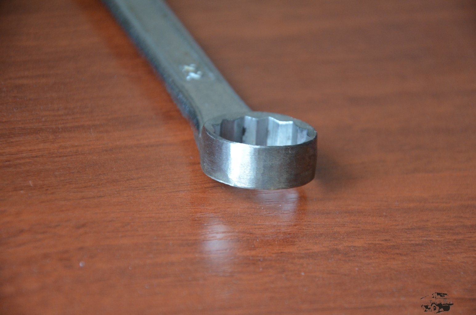

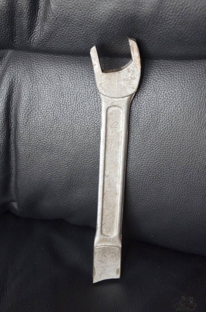

Обточил ключи сначала был такой оказался слабым разжимается при лёгком усилии :shock: :idea:
Теперь таким попробую, думаю после обточки он пролезет между шпилькой и стенкой КПП, но надежды мало таким ключём с нагрузкой не работать.. :-o :idea:

Ключ сильно обточен, еще бы по миллиметру оставить.

tuk писал(а):[post]396263[/post] Ключ сильно обточен, еще бы по миллиметру оставить.
согласен.. Пробую разными вариантами -каким лучше бы зацепится :shock: :idea:

Виталь , а не проще взять арматурину нужной длинны заточить как зубило и сорвать гайку? Гайки не дефицит...
Сообщения: 4416
Кочегар НЛО писал(а):[post]396277[/post] Виталь , а не проще взять арматурину нужной длинны заточить как зубило и сорвать гайку?
Ну не хочется стучать молотком и применять излишнее усилие.. :D Сейчас пробую с разными ключами. Если не пойдет то все "варварские/вандальные " методы только приветствуются 8) :lol: Очень хочется газовым резаком сдуть эту гайку со шпилькой вместе-последнюю позже заменить :shock: :idea:

Подогреть гайку горелкой и откручивать, всегда работало.
Сообщения: 4416
tuk писал(а):[post]396316[/post] Подогреть гайку горелкой и откручивать, всегда работало.
да так и сделаю..

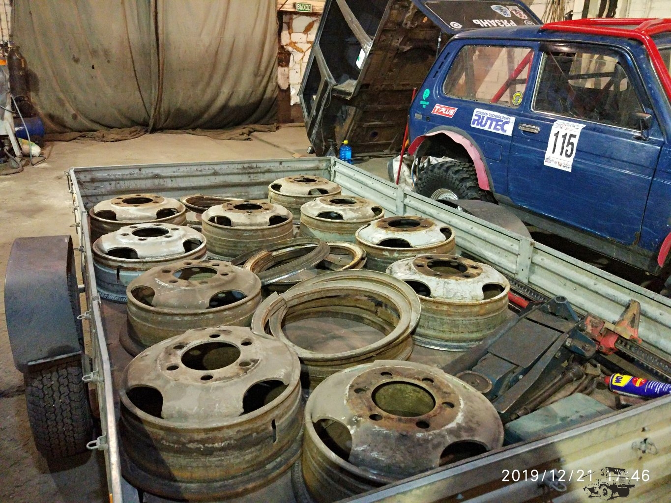

Двигаюсь в сторону разборных дисков на 20" , развандалили три Пазика на 10 дисков ,
