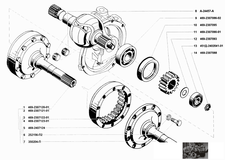

мост на твоем видео от болгарского погрузчика Балканкар. Это видно по чашке мостакруглой и центральному расположению чулков.
там три сателлита и солнечная шестерня.
У меня чулки смещены и явно стоит солнечная шестерня которую просто крутит маленькая шестерня на полуоси. Как на военном мосту УАЗ.
, полуось прижата к краю и обегает солнечную шестерню изнутри.
В случае моста на твоём видео там полуось по центру крутит три сателлита а они крутят солнечную шестерню.
Там *может быть 15 передаточное число. На моём вряд ли.
