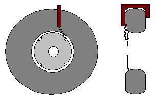

Кто что думает про такое устройство для усиления тяги на колесе моста, которое проворачивается.
Цепь предназначена, чтобы прижать устройство к между выступами протектора, дальнейшая нагрузка ложиться на протектор.
По-идее, из плюсов: простота в изготовлении и в одевании на колеса в засаженном состоянии (когда цепи не оденешь).
Из минусов: не для всех видов застреваний годится, неэффективно в снегу.
Жду критики.

насколько я понял из рисунка, оно работает в одном направлении, только при движении вперёд. в идеальных условиях может и сработает но сдашь назад, оно свалится. Это первое, а второе - ну не разу не видел чтоб у засевшей машины колёса были чистые, они обычно в 2 раза больше из за налипшей грязи.
Я в журнале прочитал о потрясающей идеи для зила 157. Представте - зад домкратится, телега выкатывается, а вместо неё вкатывается рама от гусеничного трактора дт-54. Вот им первое место :)

quq писал(а):Кто что думает про такое устройство для усиления тяги на колесе моста, которое проворачивается.
сделать ноги подлинее насколько возможно, и сидеть на колесе оно будет лучше и сильнее за грязь цепляться .
можно еще эту букву П сделать как букву Пи - чтобы по краям торчали рога.
как вариант развития идеи сделать его побольше .
чтобы оно занимало на колесе не радиус а сектор( одевать на пару зубов протектора) .
тогда передняя часть будет вгрызаться в грунт и оттопыриваться , а задняя часть упираться в протектор.
как против чешуи чтобы работало.
