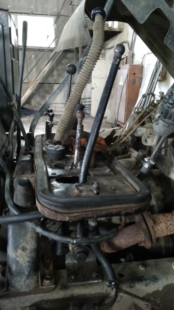

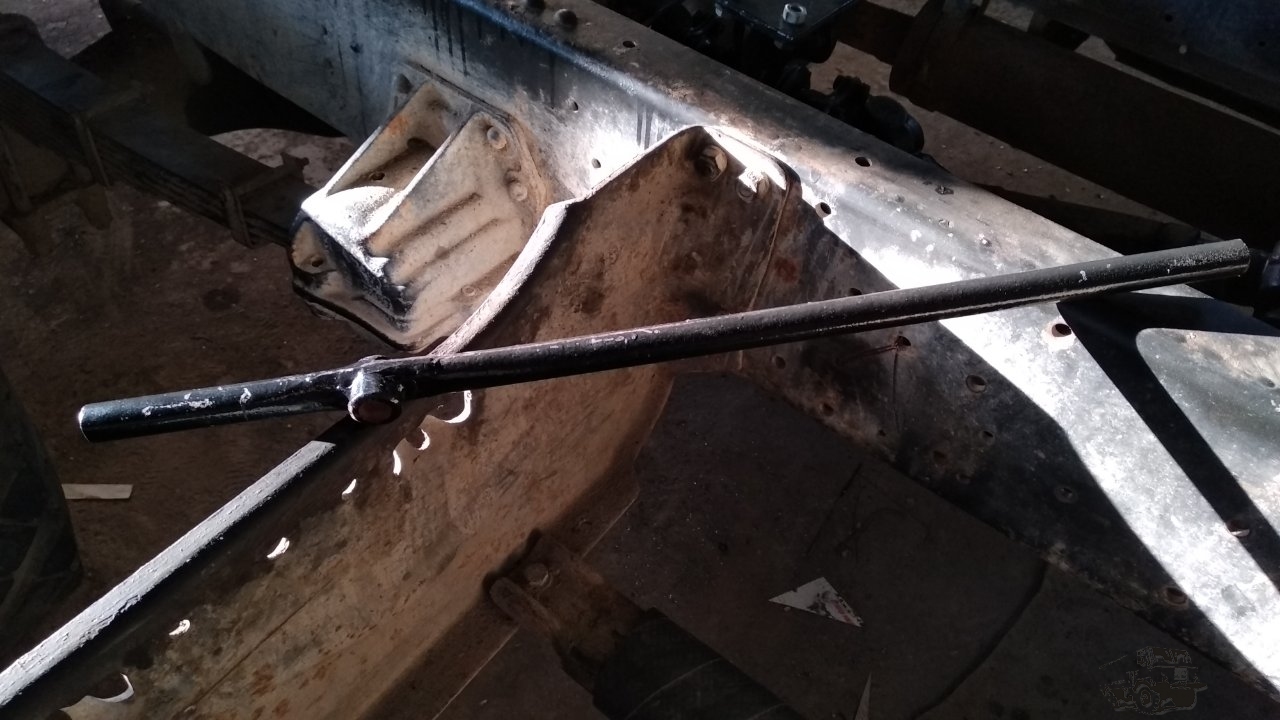

Вот такой получился рычаг и вот так он стоит. На месте включателя массы.
Сообщения: 4412
Б-эшка (кабриолет из Крыма)
[ref]л-т[/ref], хорошо бы ещё фото уже готового конструктора с бортом на машине ..Как все это вместе сочетается какие зазоры везде ?
Сообщения: 4412
[ref]л-т[/ref], судя по фото с рычагом массой пришлось пожертвовать и перенести её из кабины в другое место или её там и раньше не было ?

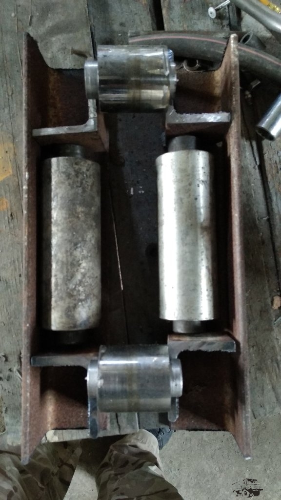

А это товарищу делаем из остатков роскоши.

Vivanov76-SPB писал(а):[post]387973[/post] судя по фото с рычагом массой пришлось пожертвовать и перенести её из кабины в другое место или её там и раньше не было ?
Давно перенёс на ящик у кабины, электрическая, дистанционная.
