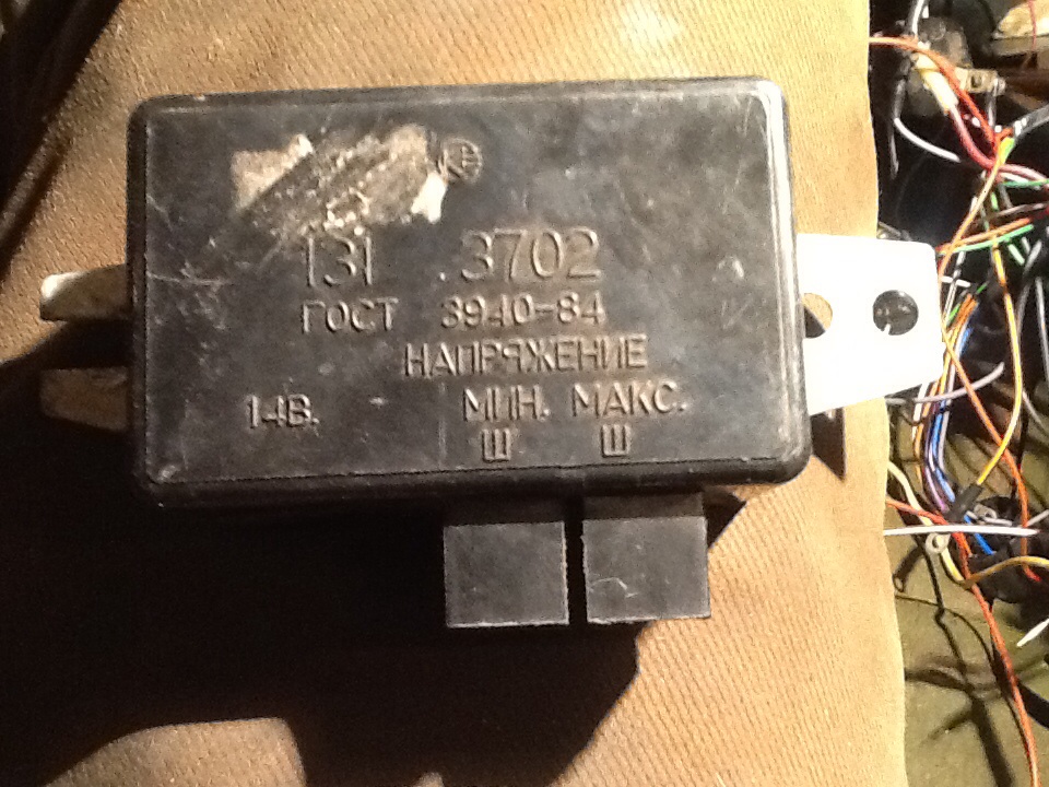

Насчет регулятора - обязан быть! :) Но может там уже не родной стоит. Вколхозили "современного образца", от уазика какого-нибудь. Они обычно маленькие, с 2 спичечных коробка размером. И внутри там все на тонюсеньких сопельках :/ Доводилось как-то препарировать и сравнивать. Надо смотреть какие коробочки натыканы, что на них написано и эти надписи - в гугль.

Спасибо, Миша!!! Купил вчера вариатор на три контакта, благо все провода как на ладони. Если начнет "брыкаться", то придется на старый перейти. А регулятор придется прикупить. У меня стоял вот такой. Когда убирал старую поводку не запомнил, как он был подключен.

Сегодня сгонял до донора (к бате) во время обеда. Посмотрел какие зап части я снял. В наличии оказался такой же регулятор напряжения, только в светло жестяном корпусе. А вот вариатор оказался трех контактный. Значит коммутатор другой модели. Придется обратить на это внимание.
Сгонял в авто магазин регулятора напряжения, который мне нужен РР132А-0 нет. Буду искать у наших "крупных поставщиков".

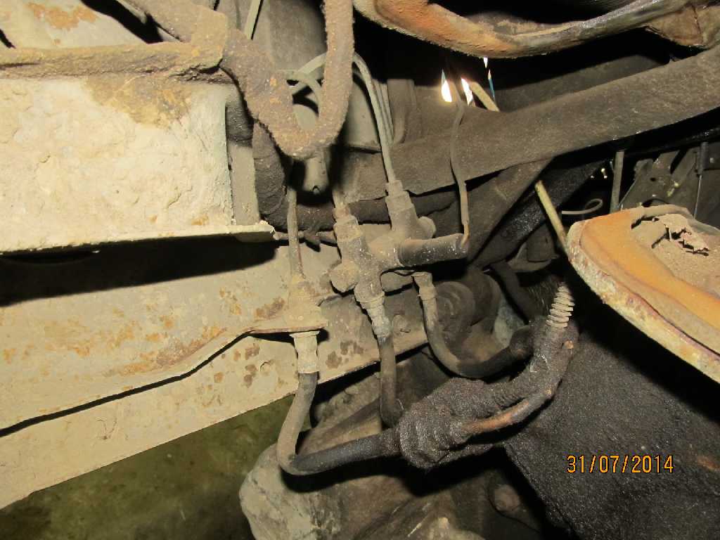

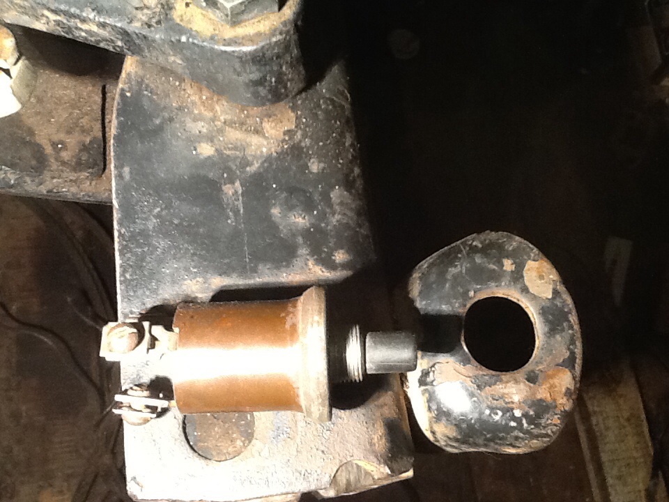

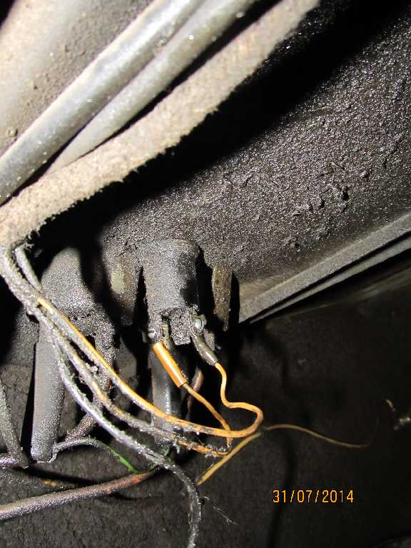

Близится к концу замена проводки в моем авто. Но столкнулся с рядом "проблем". Мужики подскажите, пожалуйста, может кто менял у себя и кто как сделал. Есть манометры, показывающие давление в системе 2 шт. Там есть "прибор" с кнопкой, на нем три контакта. Так вот как правильно подцепить эти контакты? К сожалению не заметил, что на приборе с кнопкой есть какие то обозначения, показывающие какой провод первый, а какой последний. На схеме то же не вижу, как подцепить. Спасибо.

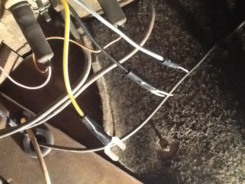

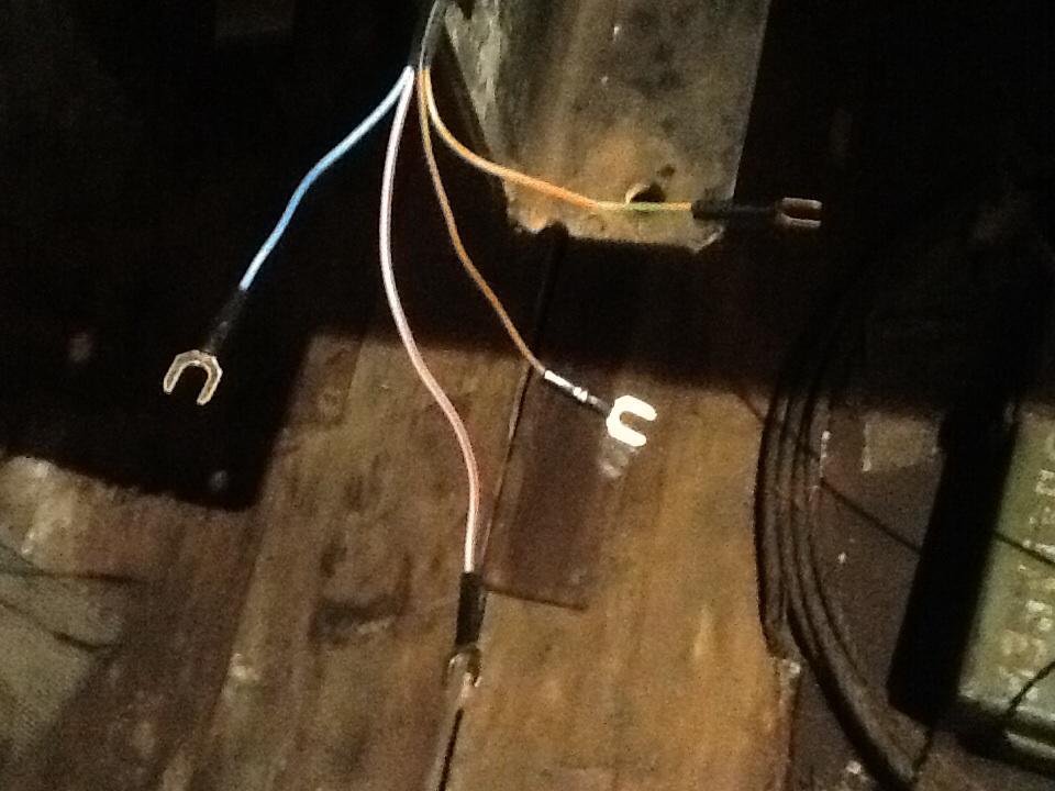

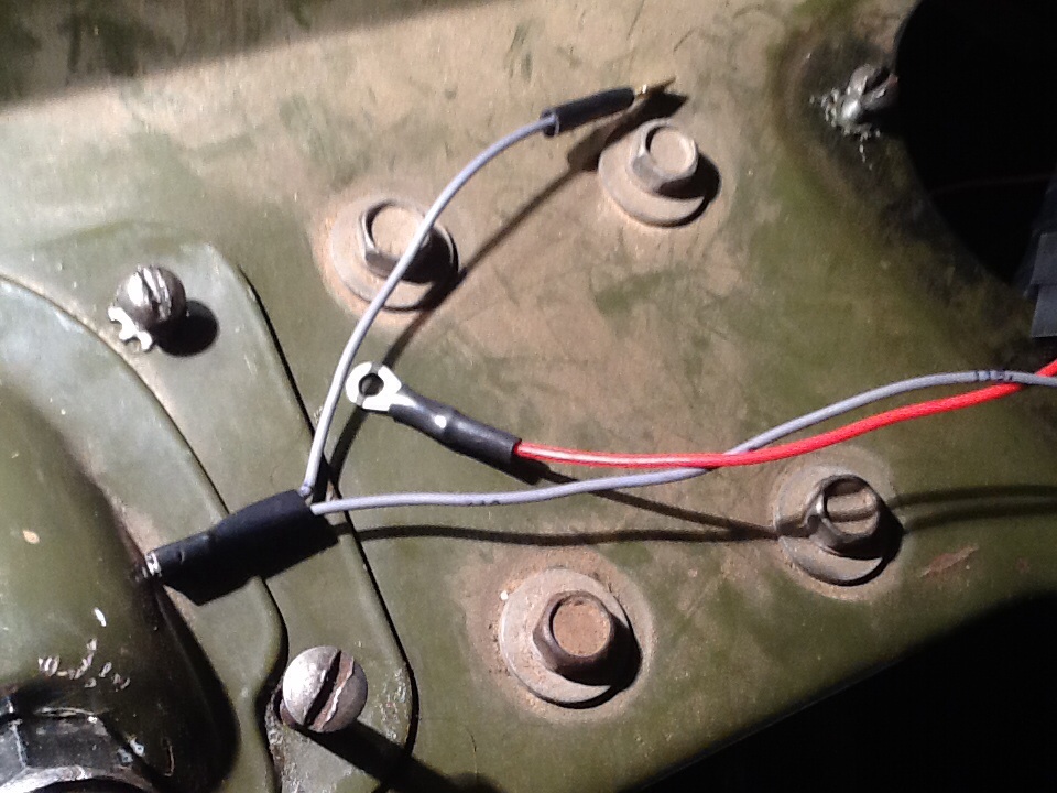

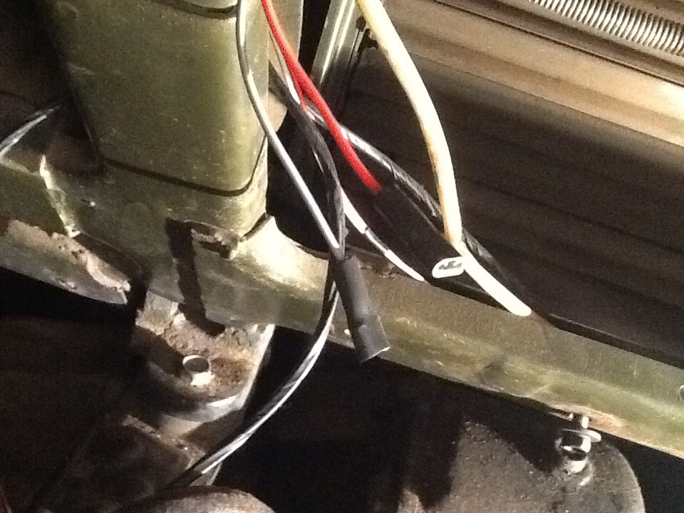

И второй вопрос. Остались не подключенными несколько проводов. Я их прозвонил. Это не на световые приборы: лампы и габариты. В кабине их то же нашел. Может я что то не так подцепил, что остались они? Провода с правой стороны, четыре повода в пучке и два сами по себе.

download/file.php?id=36809&mode=view На сигнал?
download/file.php?id=36811&mode=view У какой части авто сделано фото?

Нет не сигнал. На сигнал я подцепил два контакта. В кабине один провод на предохранитель, второй на сигнал. Эти же контакты сами по себе получилось.
Все фото в районе радиатора сделаны. Те провода, которые на фары, они на колодку идут. Я их то же подцепил. Эти же сами по себе то же получилось!
Две нижние фото: верхнее два контакта (мама), нижнее фото контакты в кабине у панели приборов.
Верхнее фото ("вилка" 4 шт), в кабине синий контакт "вилка", коричневый и серый в кабине (мама), оранжевый в кабине контакт "мама" в районе панели приборов и запаралелен в контакт "вилка". Вот краткое описание проводов.

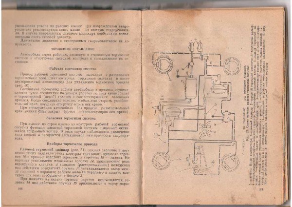

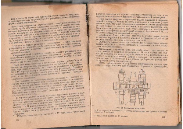

Прибор с кнопкой - это сигнализатор неисправности тормозной системы. Показывает разность в переднем и заднем контуре тормозной системы. При нажатии на кнопку и исправности системы на панели приборов загорится белая лампочка.

Борисыч, спасибо большое за фото!!!! А не сложно " про звонить" провода!!!! Там же три контакта. Я так понял, что один контакт мы нашли куда цеплять, но какой контакт цеплять на самом сигнализаторе?? Осталось же еще два контакта, их куда подцепляют???!!!! И есть ли принципиальная разница, как под цеплять другие контакты на самом сигнализаторе????
Относительно других проводов, я в крайнем случае их заизолирую.
Спасибо за ссылку на книгу!!! Обязательно посмотрю!!!
