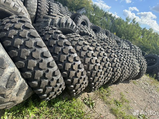

Колеса для кого побольше недорого
https://www.avito.ru/lytkarino/zapchast ... l4iNY6AAAA
