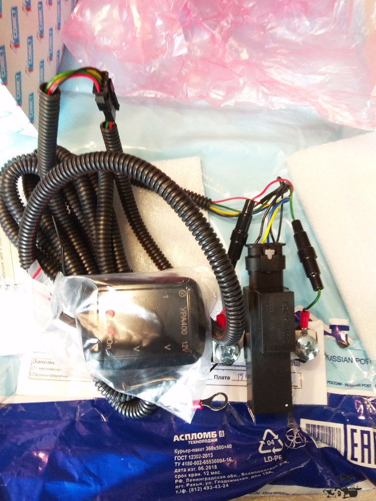

Мой МАЛЫ66

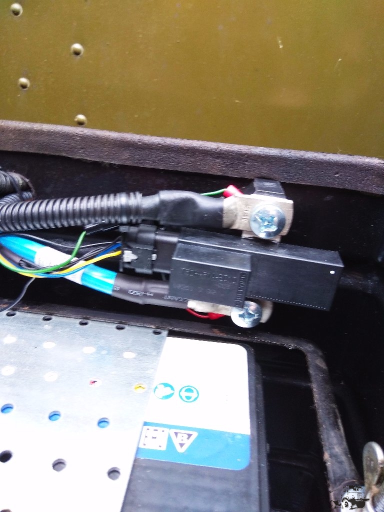

Появились два предохранителя и на плюсе и на минусе..

Мой МАЛЫ66

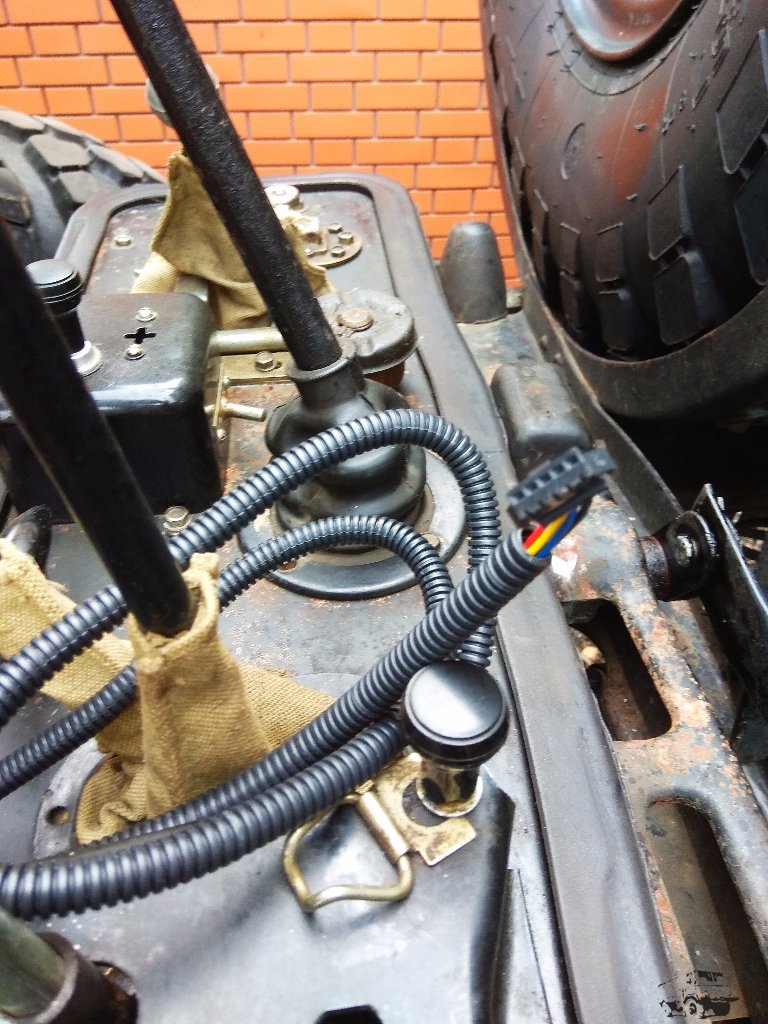

Сразу же всё установил по старой схеме..Хорошо видно соеденительный разём с пультом.

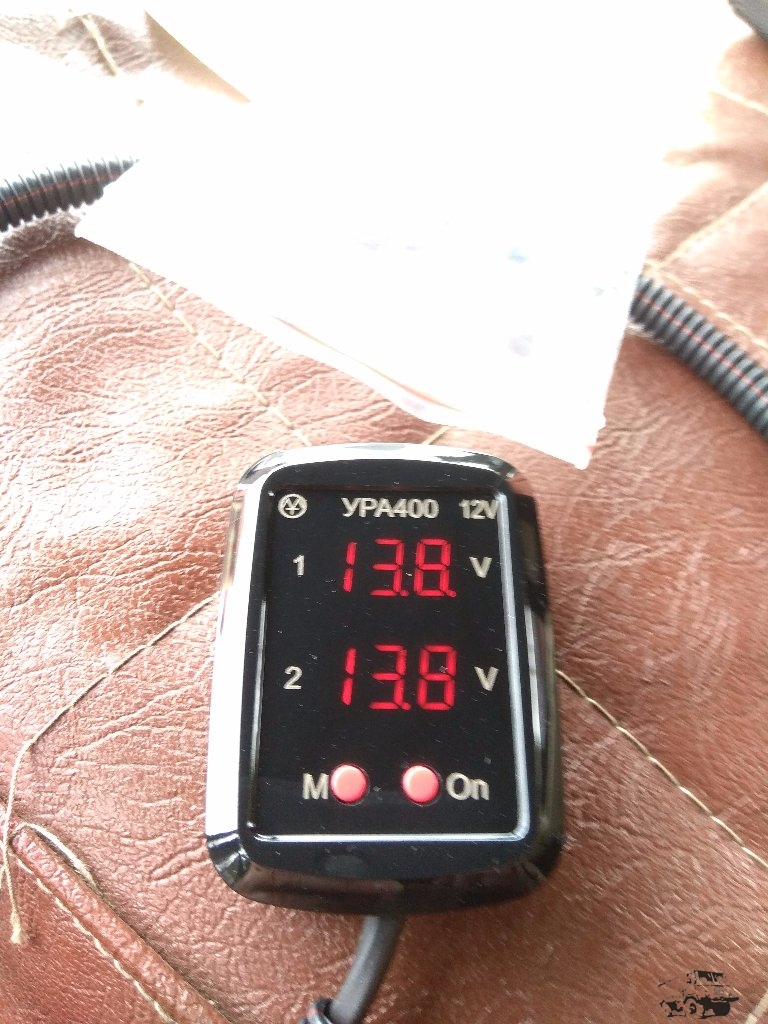

Мой МАЛЫ66
Всё подключил и завёл машину..Всё заработало.

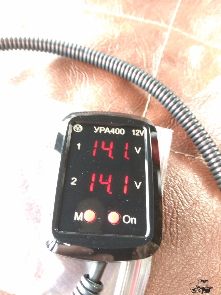

Мой МАЛЫ66
Вышли на рабочий режим заряжаются сразу все батареи...

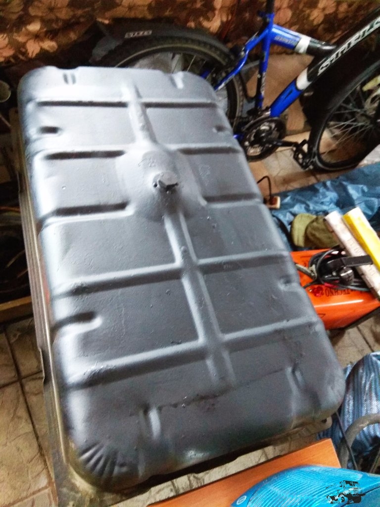

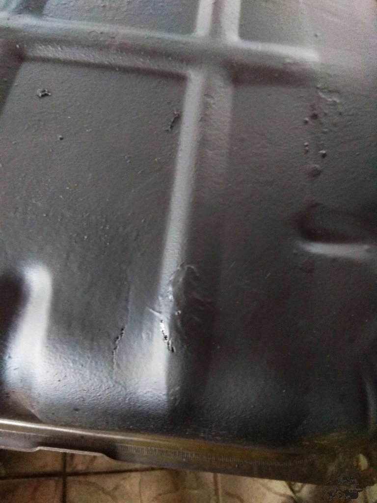

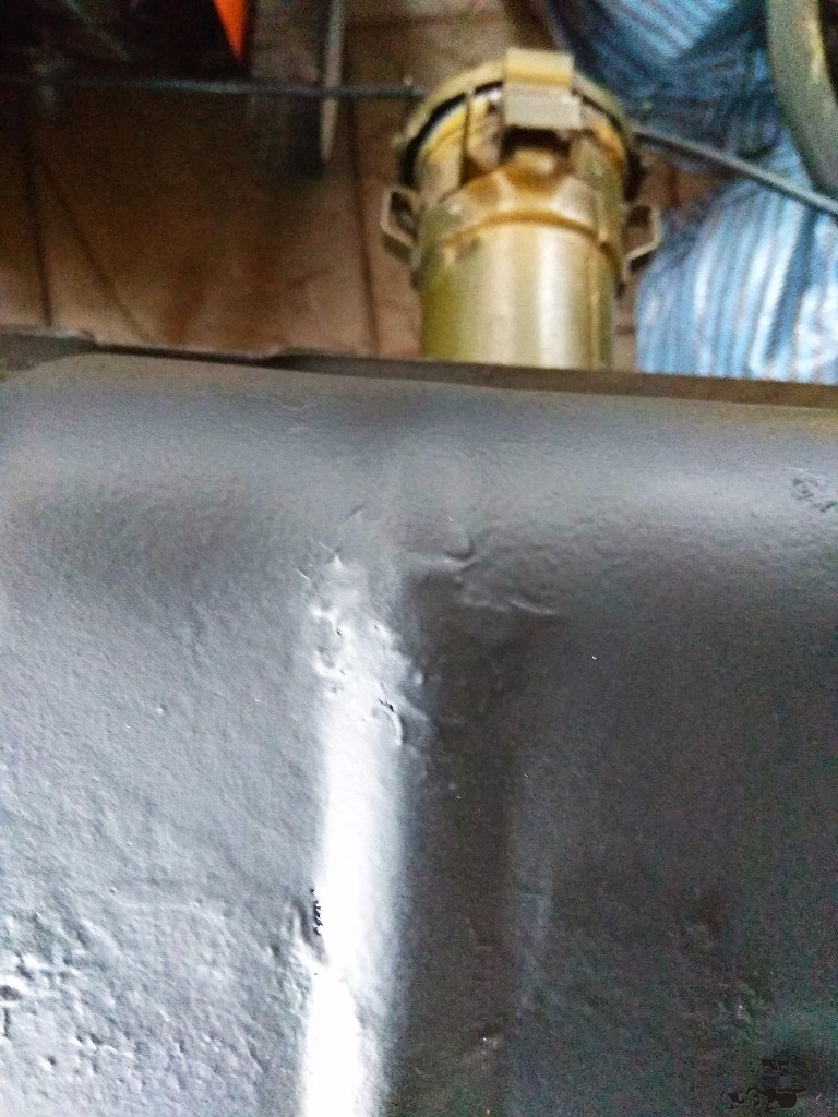

Мой МАЛЫ66
И перейду к освещению некоторых проблем...Засопливился правый бензобак.При ближайшем рассмотрении увидил пузырьки краски..Почистил их щёткой металлической и открылись дырочки..Правда сфоткать сообразил когда уже заклеил бак..Прям в рёбрах..Вроде не плохо получилось.Пока полёт нормальный всё держит.
- Алекс Н
- Сообщения: 260
- Зарегистрирован: 14 июн 2018, 16:18
Мой МАЛЫ66
Клеил вот этим..Время покажет.Написано нетрален ко многим растворителям..

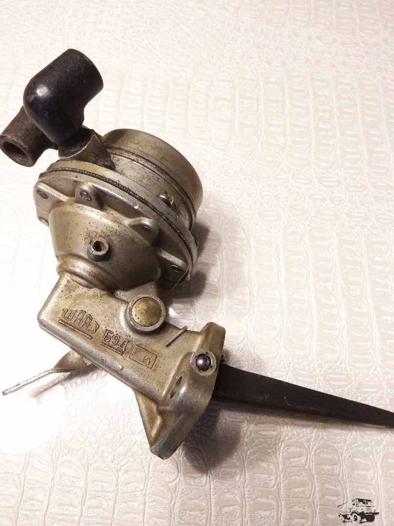

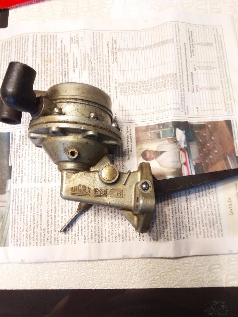

Мой МАЛЫ66

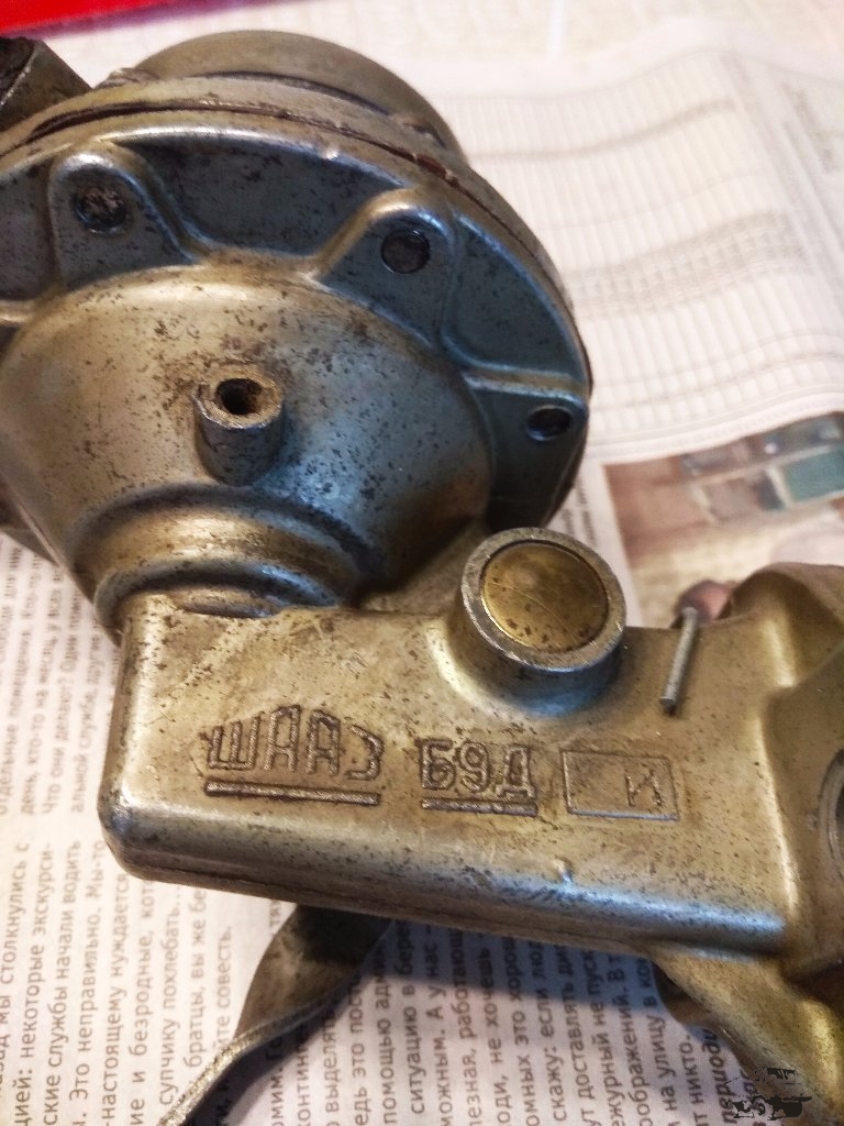

Прошло немного времени и снова вернулся к бензиновой теме..Потёк бензонасос..Благо что увидел дома и потёк бензин на улицу через контрольное отверстие...Родной снял.Пока искал ремкомплект купит и поставил Пекаровский..
- Алекс Н
- Сообщения: 260

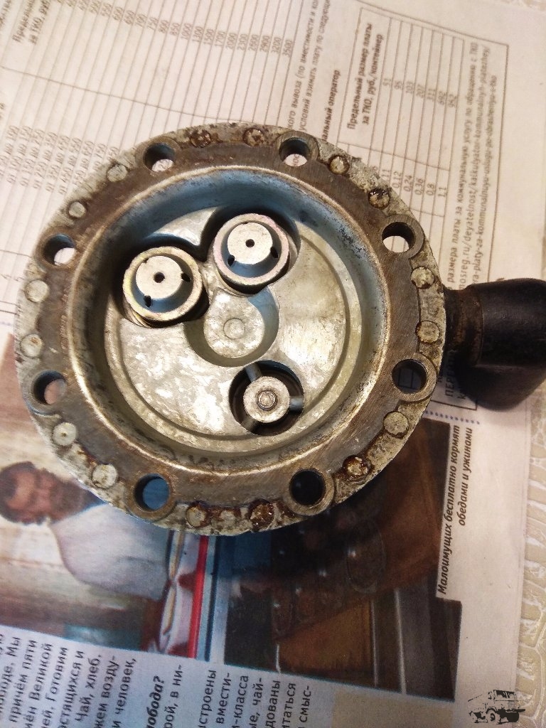

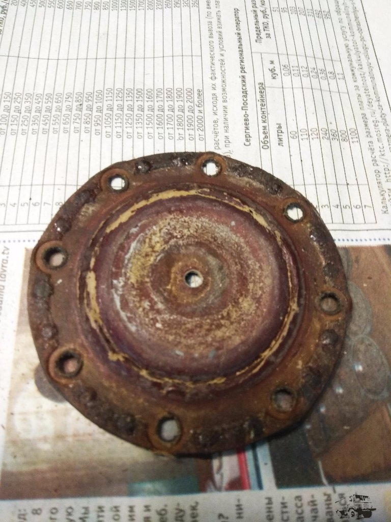

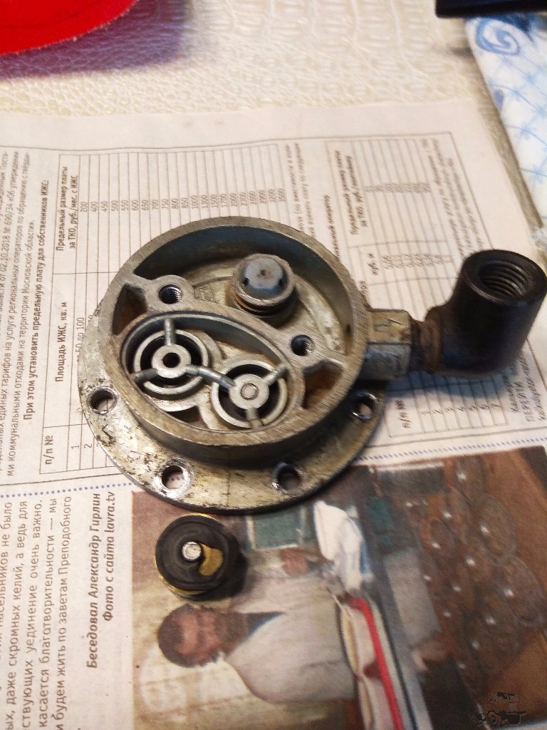

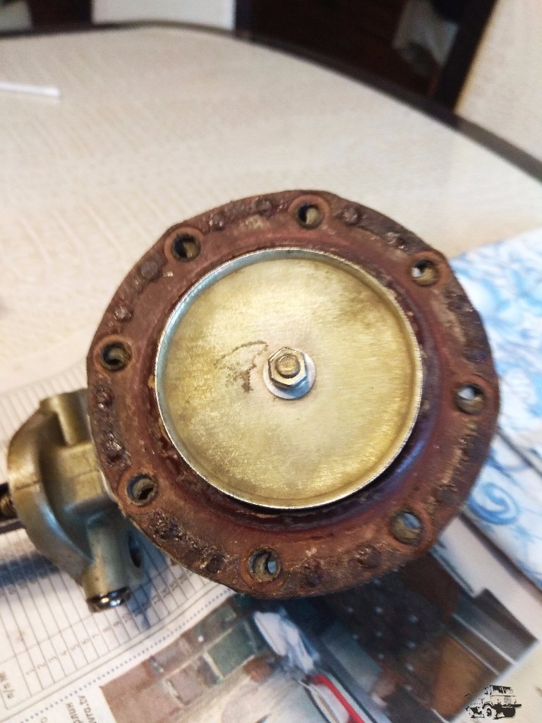

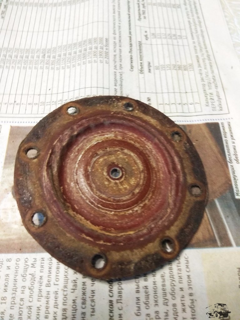

Мой МАЛЫ66

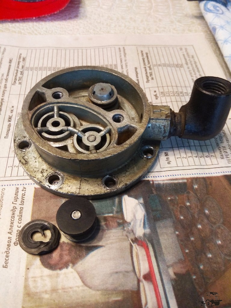

Разобрал его ну и сами понимаете что я там увидел...
- Алекс Н
- Сообщения: 260

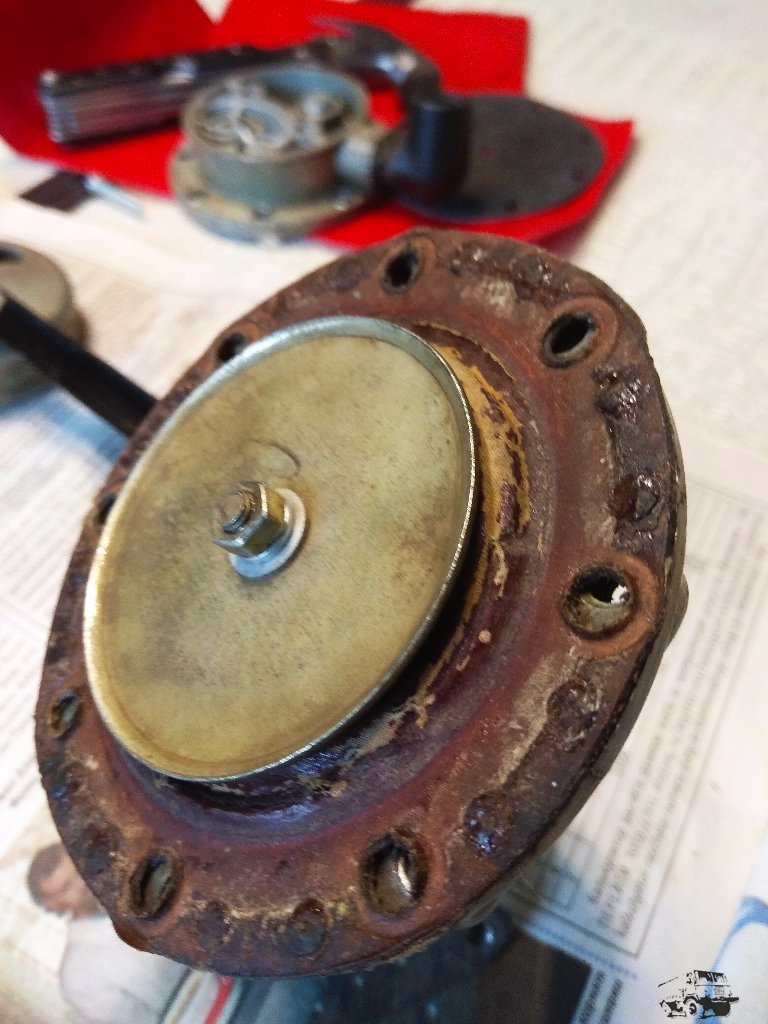

Мой МАЛЫ66
К тому же обнаружил что один из клапанов был не исправен.Вот почему бензин быстро уходил в бак из бензонасоса...

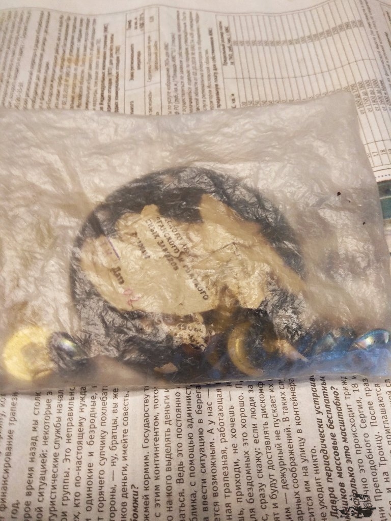

Мой МАЛЫ66
Ремкомплекта на этот бензонасос не нашёл в магазинах зато нашёл его у себя дома от Волги ГАЗ24..93 года выпуска.
- Алекс Н
- Сообщения: 260

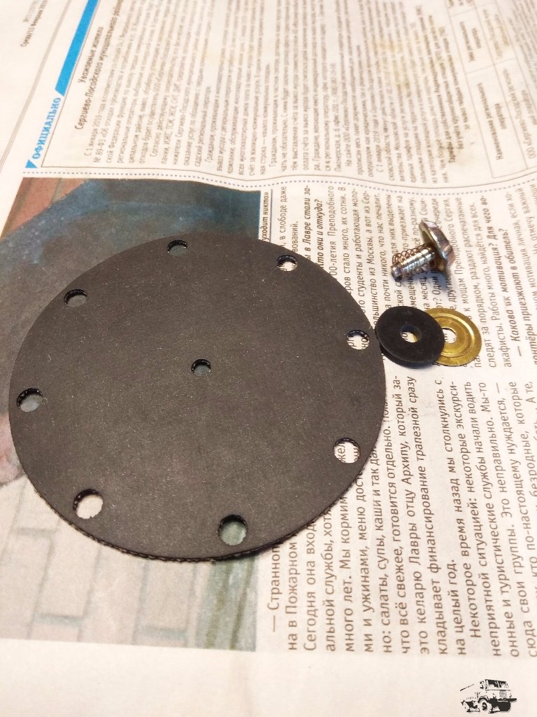

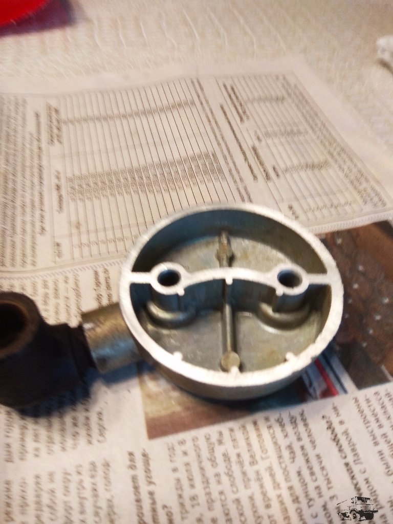

Мой МАЛЫ66
Немного подравнял верхнюю крышку для более плотного прилегания..
- Алекс Н
- Сообщения: 260
Мой МАЛЫ66
Всё собрал и убрал его прозапас.Но думаю установить его на место.У Пекаровского бензонасоса нет контрольного отверстия.И в случае протечки мембраны бензин пойдёт в картер двигателя.Хотя о чём это я вы и сами это знаете.

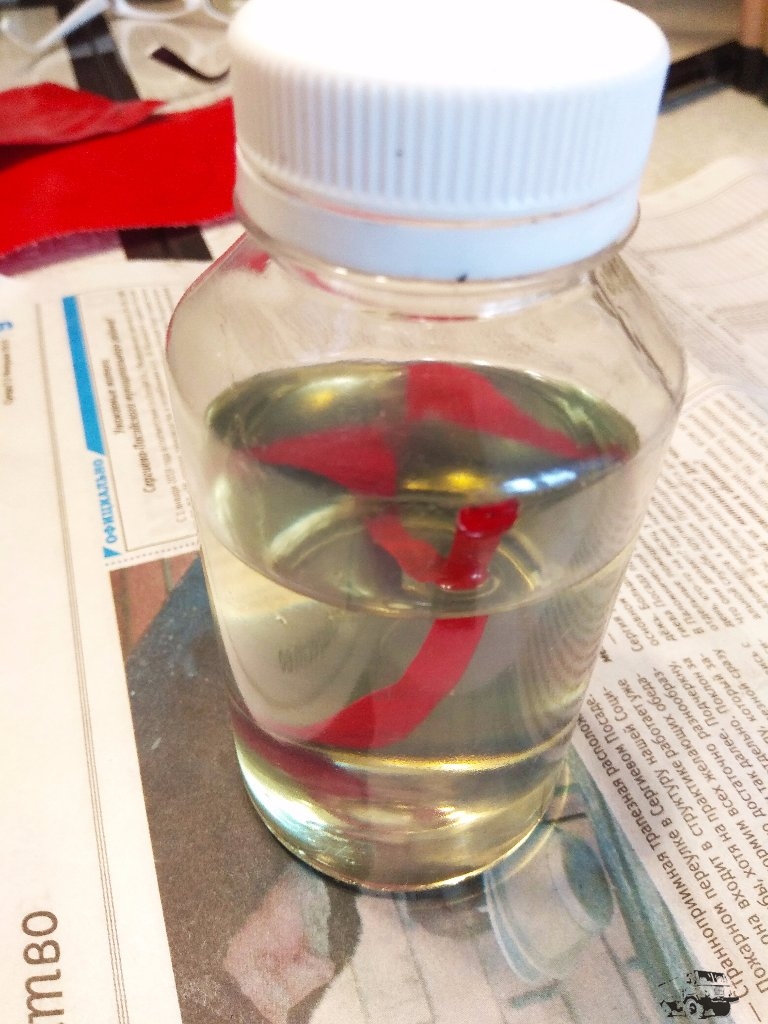

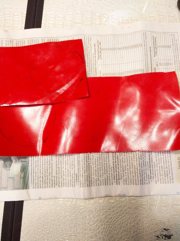

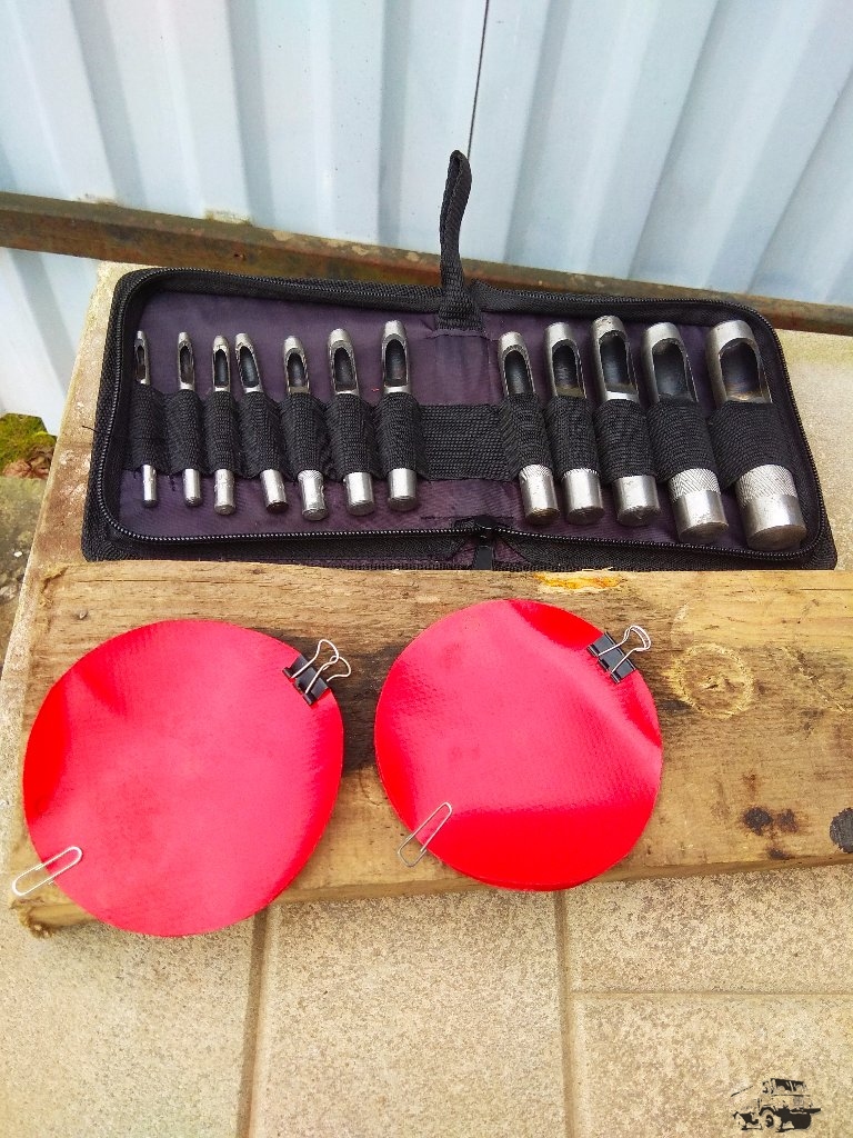

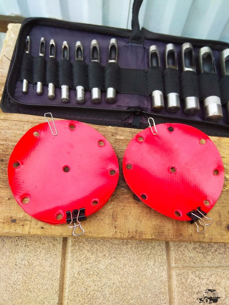

Мой МАЛЫ66
Во время ремонта бензонасоса всё думал а чем можно заменить мембрану раз так тяжело найти ремкомплект...В гараже нашёл кусок для ремонта тентов на фуре..
- Алекс Н
- Сообщения: 260
Мой МАЛЫ66
Отрезал кусочек и поместил в бензин..Простоял несколько суток и ни чего не изменилось...
- Алекс Н
- Сообщения: 260
Мой МАЛЫ66
Взял и сделал из него несколько мембран про запас.Благо есть чем делать...Друзья это я просто вдруг кому пригодится и поможет в дороге...

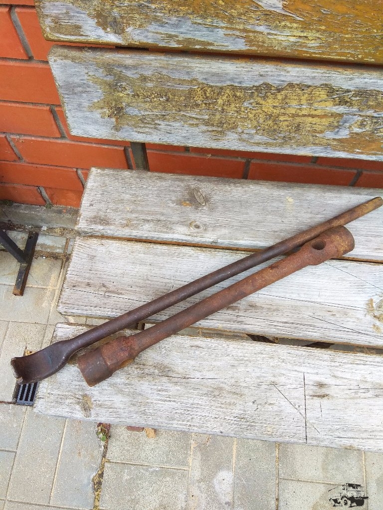

Мой МАЛЫ66

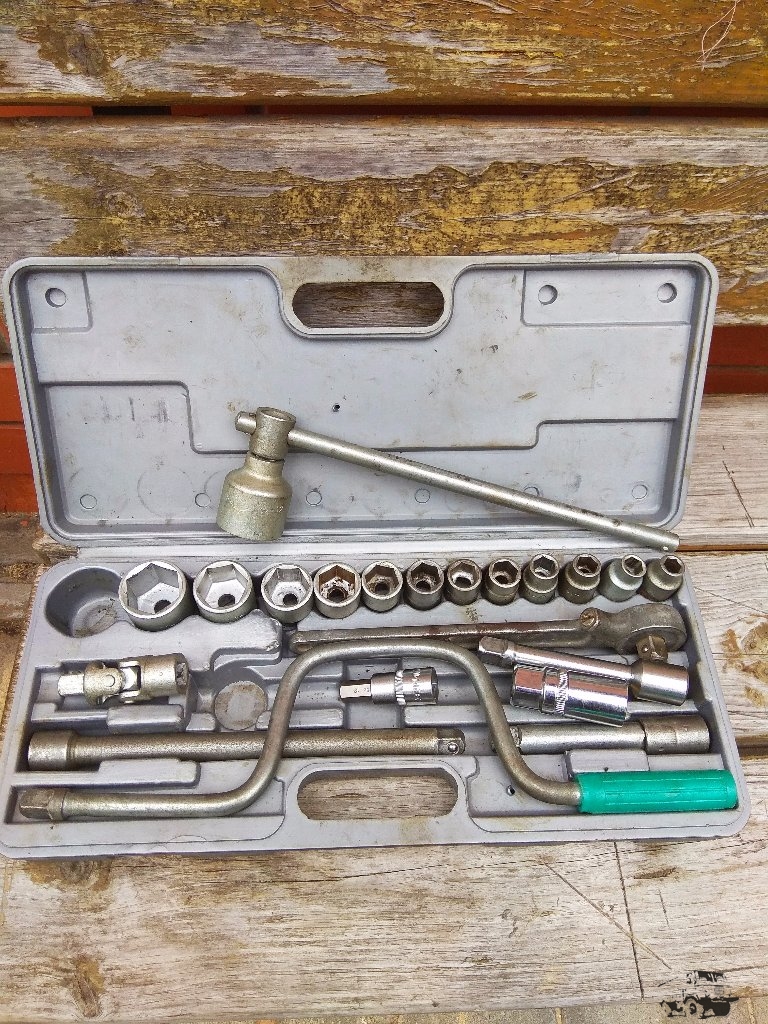

Как то летом после очередной поездке заметил что подтекает масло из раздатки..При детальном осмотре выяснилось что течёт сальник первичного вала..Кордан отвернулся без проблем,Фланец кордана так же отвернулся.А вот контрогаыйка ни в какую не хотела..Вроде и расконтрил её но ни как.Обычным набором ни в какую,только вороток гнётся..Его выпрямил..
- Алекс Н
- Сообщения: 260
Мой МАЛЫ66
Воспользовался кординальным методом монтировка и ключик побольше.Правда опасения были за резьбу,но всё прошло хорошо.
