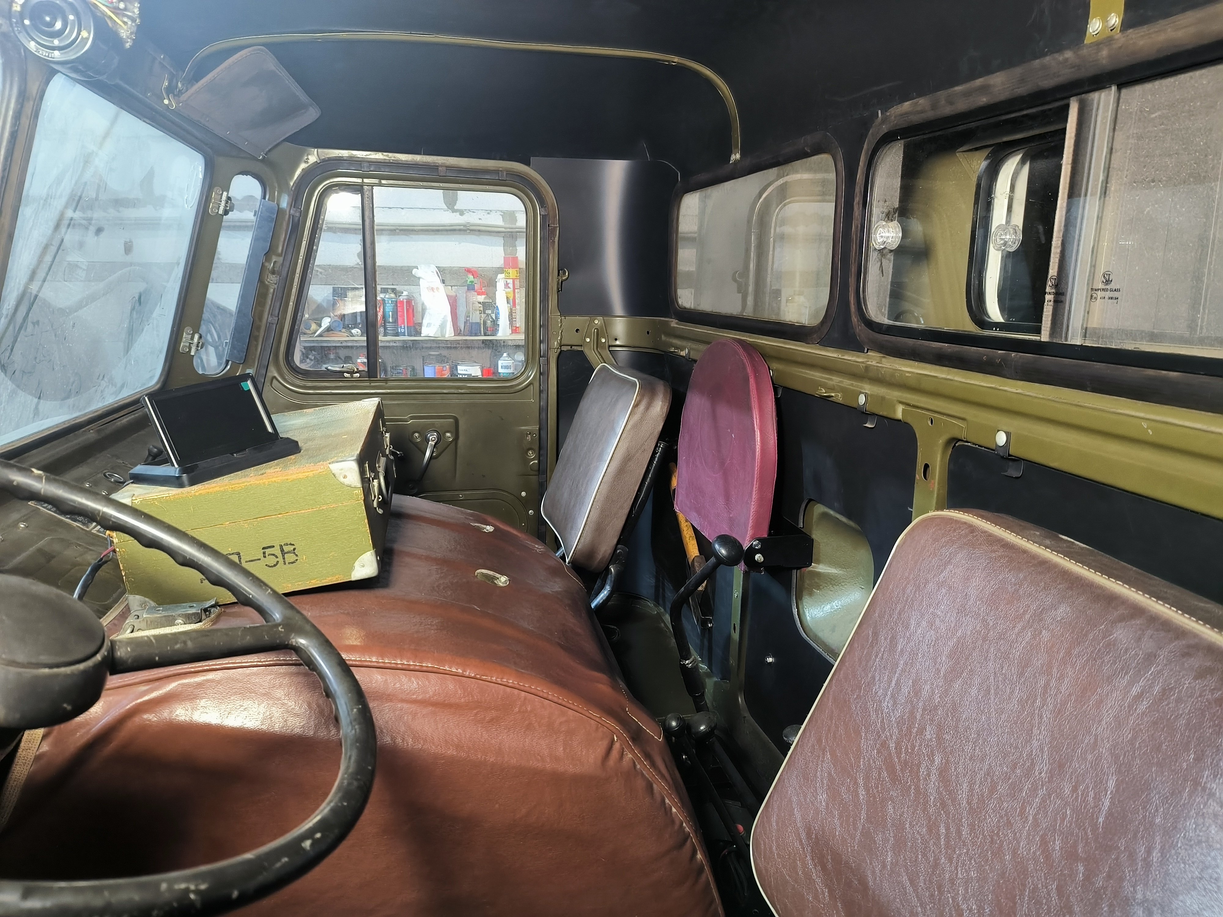

Кабина. Сделано.
- Масляный радиатор на дизель.
- Боковины на радиатор.
- Охлаждение с двумя контурами уложено. 1. Печка кунга и предпусковой на 15квт. 2. Печка кабины.
- Оригинальная печка кабины восстановлена.
- Шумоизоляция двигателя изнутри под родными накладками. Толщина +2 см. + Крышка.
- Мастика всех полостей кабины. Над торпедой и вокруг радиатора.
- Мовиль передней стенки кабины за мордой.
- Фары новые, оригинал ретро.
- Фароискатель новый. Ретро оригинал.
- Зеркала новые, оригинал 75 года. (Переборщил наверно. Ни чего не видно).
- Моторчик дворников новый, выключатель оригинал, но на месте включения тумблера автопоезда.
- Полы кабины год назад были пескоструены + эпоксидный грунт, + окрашиваемый антигравий. Но при течке тормозухи и разливе подняло частично окрас. Снова вылизал полы, высушил. Эпоксидка и герметик напыляемый. Ни каких ковриков не будет на полах в последующем.
- 4 тумблера на панели. Камера зв, задний ход, зеленая и красная лампочки от оригинального светофора для движения в колонне. На задней стенке фургона.
- Прикуриватель один.
- Вся проводка "обсосана", проверена, уложена. Кроме зуммера открытия кабины. (Надо сделать.)
- Панель приборов новая, рамка манометра новая.
- Морда и боковины в окраске.
Кабина. Сделано.

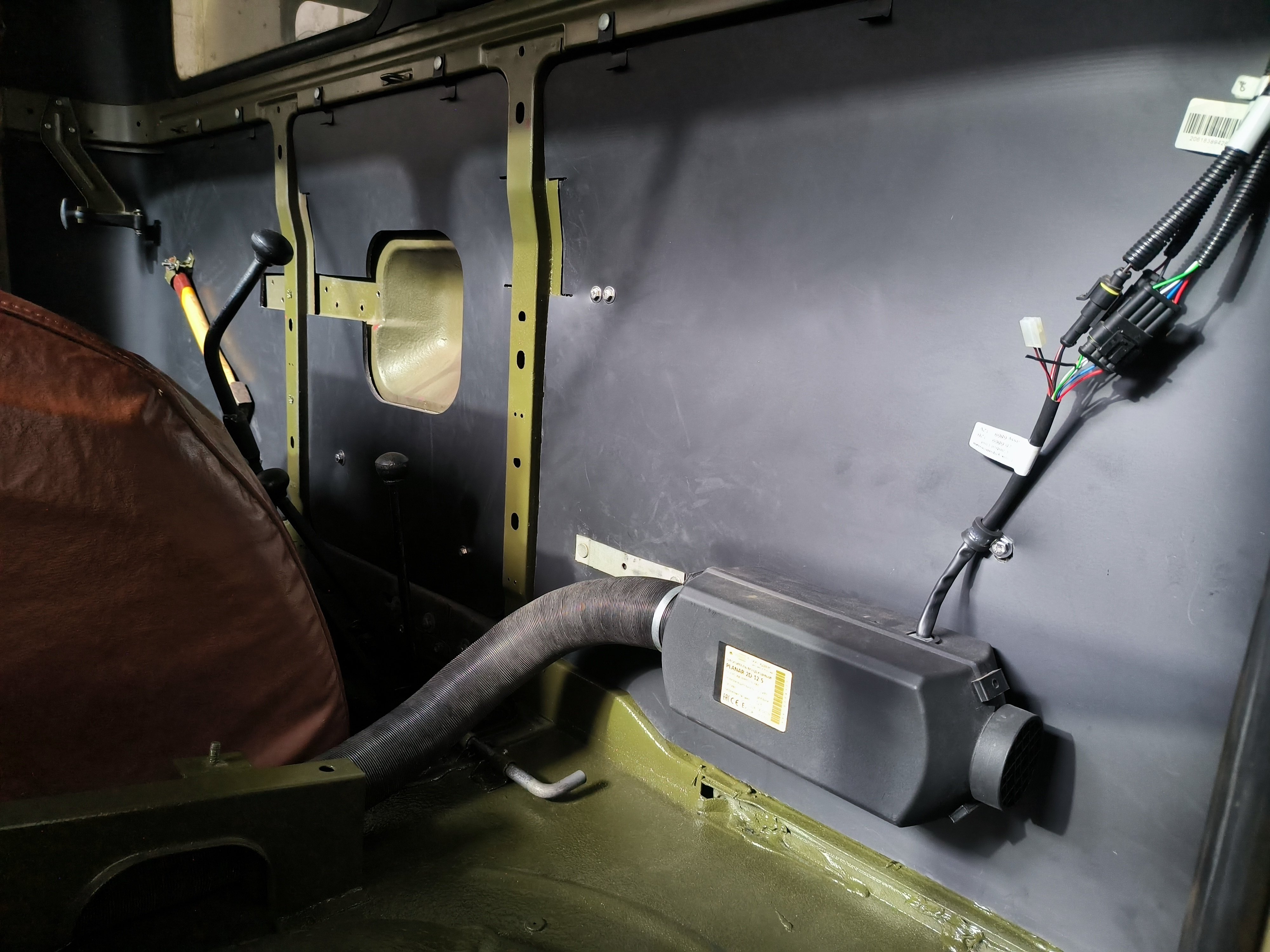

Ставил себе Планар в кунг подобным способом. Когда вход воздуха в отопитель из этого же объема, куда и выход горячего. Была проблема с конденсатом. Утром, после ночевки с включенным планаром, весь потолок и стены в каплях конденсата, очень сыро. Решилась проблема после того как организовал забор воздуха на вход отопителя с улицы.

Забор воздуха для отопителя всегда должен быть с улицы, даже если там -40, все равно это лучше чем сырость.
- Пархат
- Сообщения: 2434
- Откуда: Казахстан Алматы
- Поблагодарили: 12 раз
Lisник - Газ 66-05 кунг
Это не решает проблему, забор только с улицы или через шибер 70 улица 30 салон.

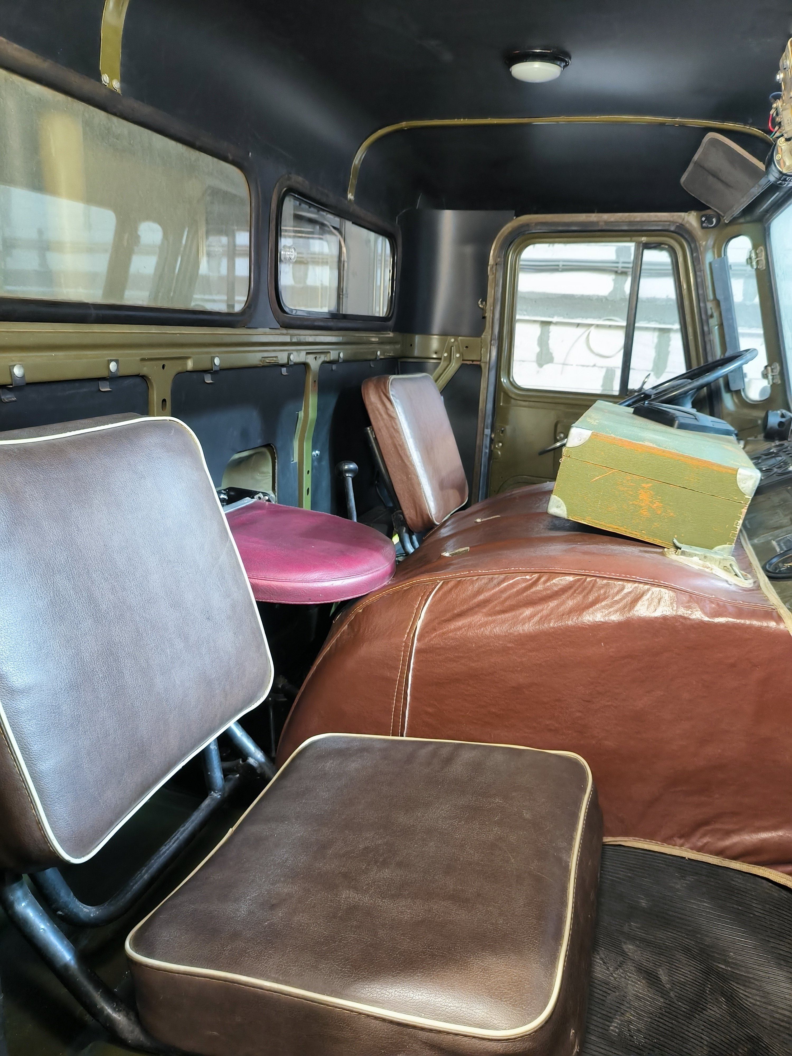

Речь шла об отопителе кабины и сна в гамаке, в кабине.
Москитки на дверях кабины. Об этой конструкции. И парни зачем то советуют мне воздух для нагрева забирать "забортный" в кабину. Хотя мы открываем стекла дверей, столько, сколько нам надо. Через москитную сетку.
В кунге уже все есть, не о нем речь была.
Вчера состоялся первый микро выезд на территории.
Во всех системах новое масло и охлаждайка.

Lisник. писал(а): 15 июл 2025, 01:21Речь шла об отопителе кабины и сна в гамаке, в кабине. Москитки на дверях кабины. Об этой конструкции.
Ну извини, не понял.
Хотя спать в гамаке кабины ГАЗ-66... на мой взгляд под силу только гуттаперчевому мальчику
Может тоже подумали, что речь шла об отопителе кунга? Понятное дело, если окна кабины раскрыты, то можно и не заморачиваться забором воздуха снаружи.
Одно только непонятно, зачем раскрывать окна? Греть атмосферу?
Тогда вопрос снимается.

А все просто.
При том хаосе и оре. Кто многодетный - знает.
Спать отдельно в кабине, в гамаке - кайф.
Коронное место.
Да именно, греть атмосферу.
Воздух чистый, но снизу подогрев.
У вас про шторки кунга расписано все абсолютно верно.
Там лучшего решения нет. Кроме слишком толстых рулонов скатанных. А так - самый удобный вариант.
Коронное место.

Не спорю, коронное, но каким образом туда залезать даже представить не могу.

С водительской стороны натягиваешь гамак.
С пассажирской на ступеньку колеса встал, обувь снял и занырнул. Если гамак нормальный и натянут - нет сложностей.

Я проводил эксперимент с гамаком когда-то. Все так и есть, легко, как Илья говорит. Возможно, есть сложности при тучной комплекции.

Там гамак оригинальный, специально шитый. Остальное блуд.

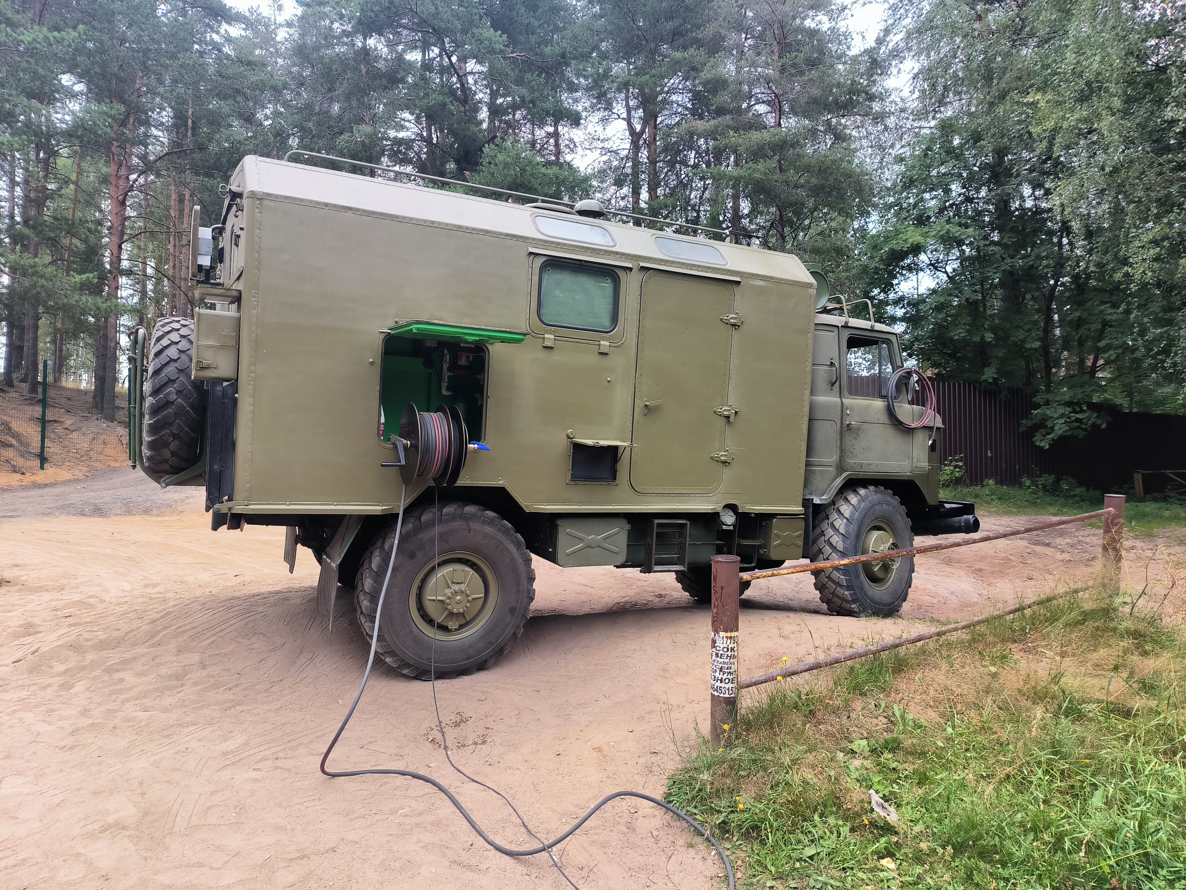

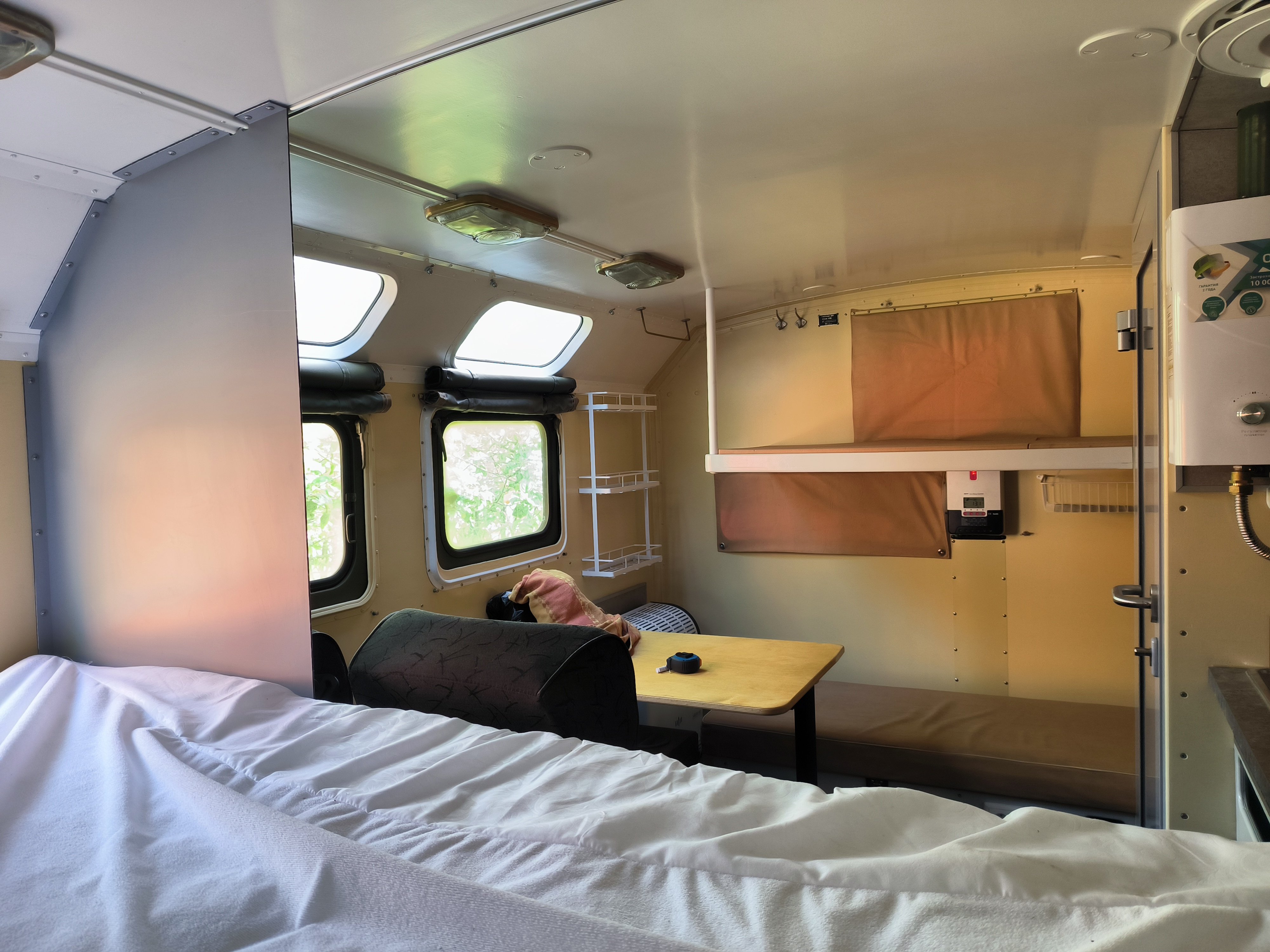

Первый день испытаний.
Техосмотр пройден.

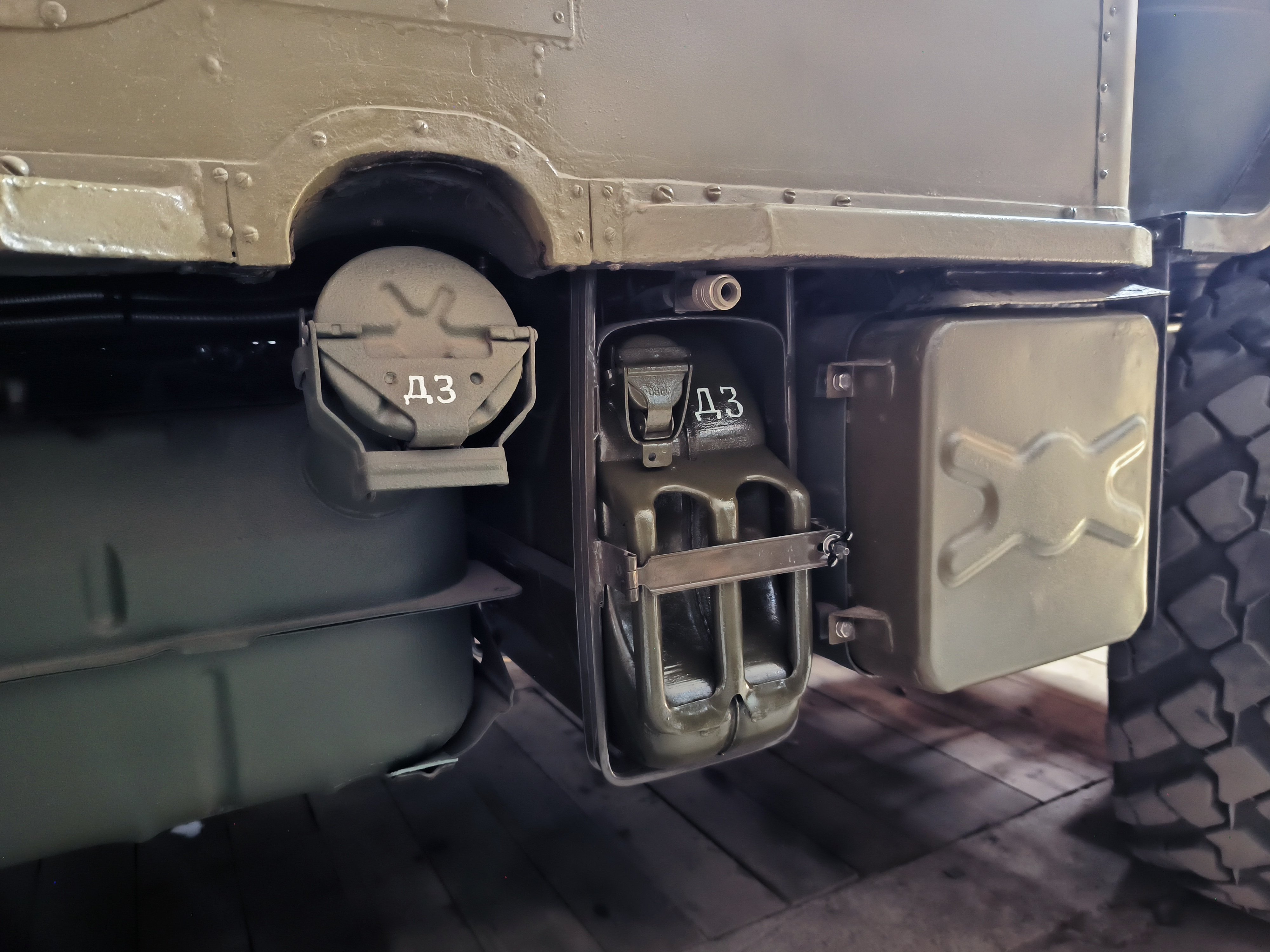

Газ заправлен, на автозаправке. Литрами.
Заливаю 35 литров в бытовой 50 л.
На картинке заправка воды из родника.
200 литров - долго очень. Минут 35 где то.
Сейчас на ночевочку...
Техосмотр пройден.
