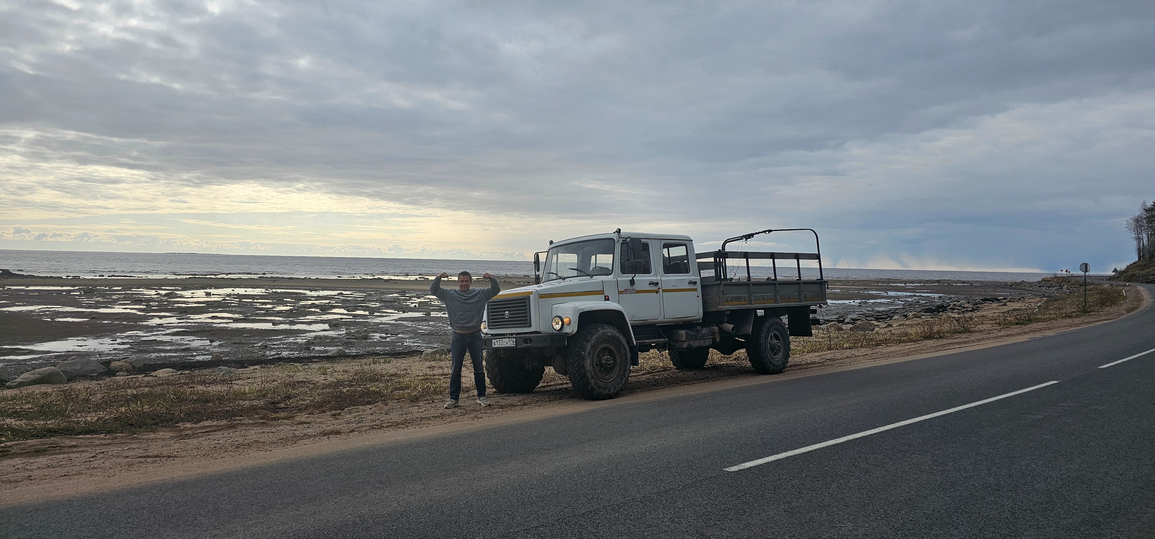

Привет всем! Давненько не появлялся тут... вот так получилось, что пришлось проехать на данном автомобиле километров 300, в том числе трасса, грейдер, паром и лёгкое бездорожье... понравилась машина в общем! Ямз мотор, кпп валдай, вполне себе приемистый, гур лёгкий... прям от моего корча (д245, кпп зил) разница приличная!

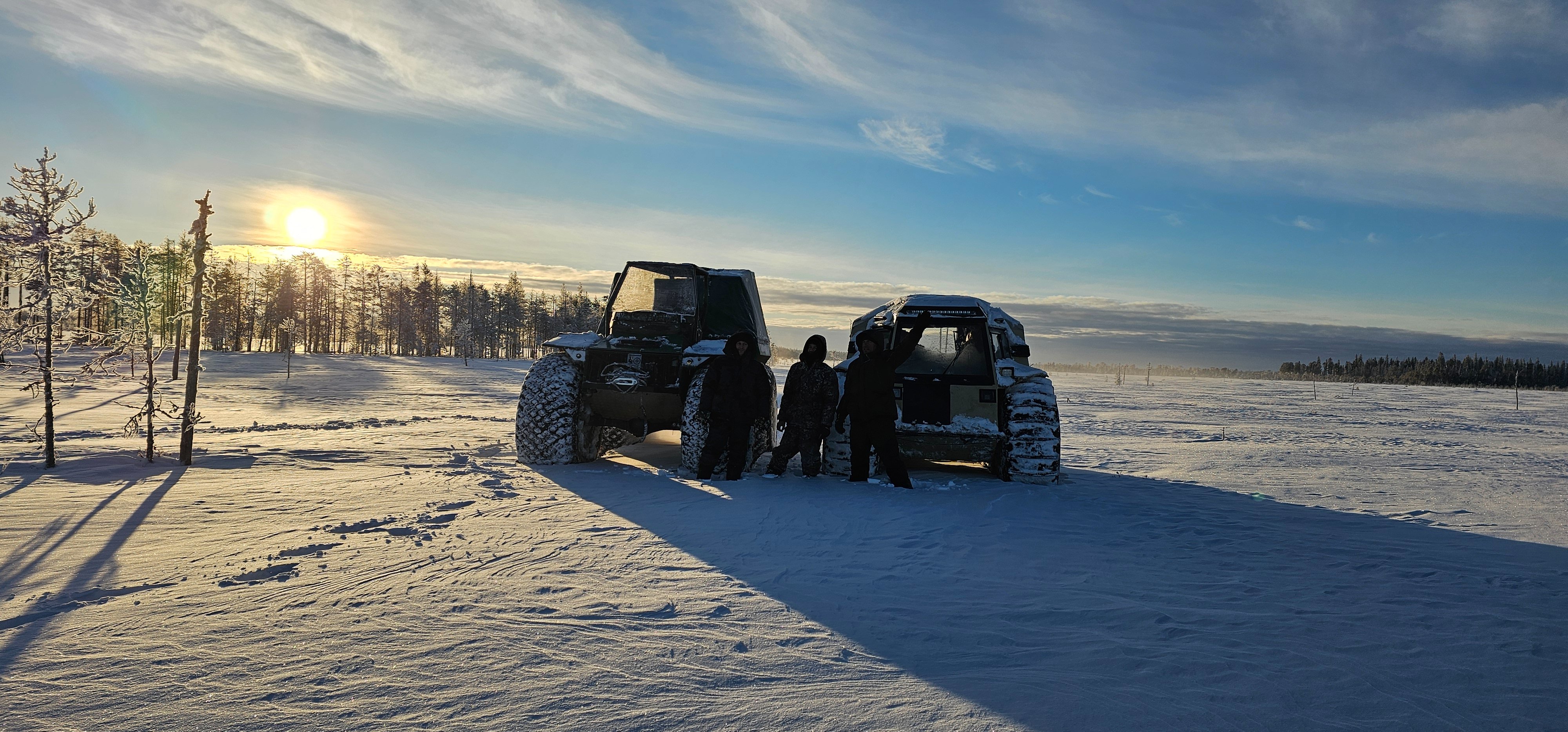

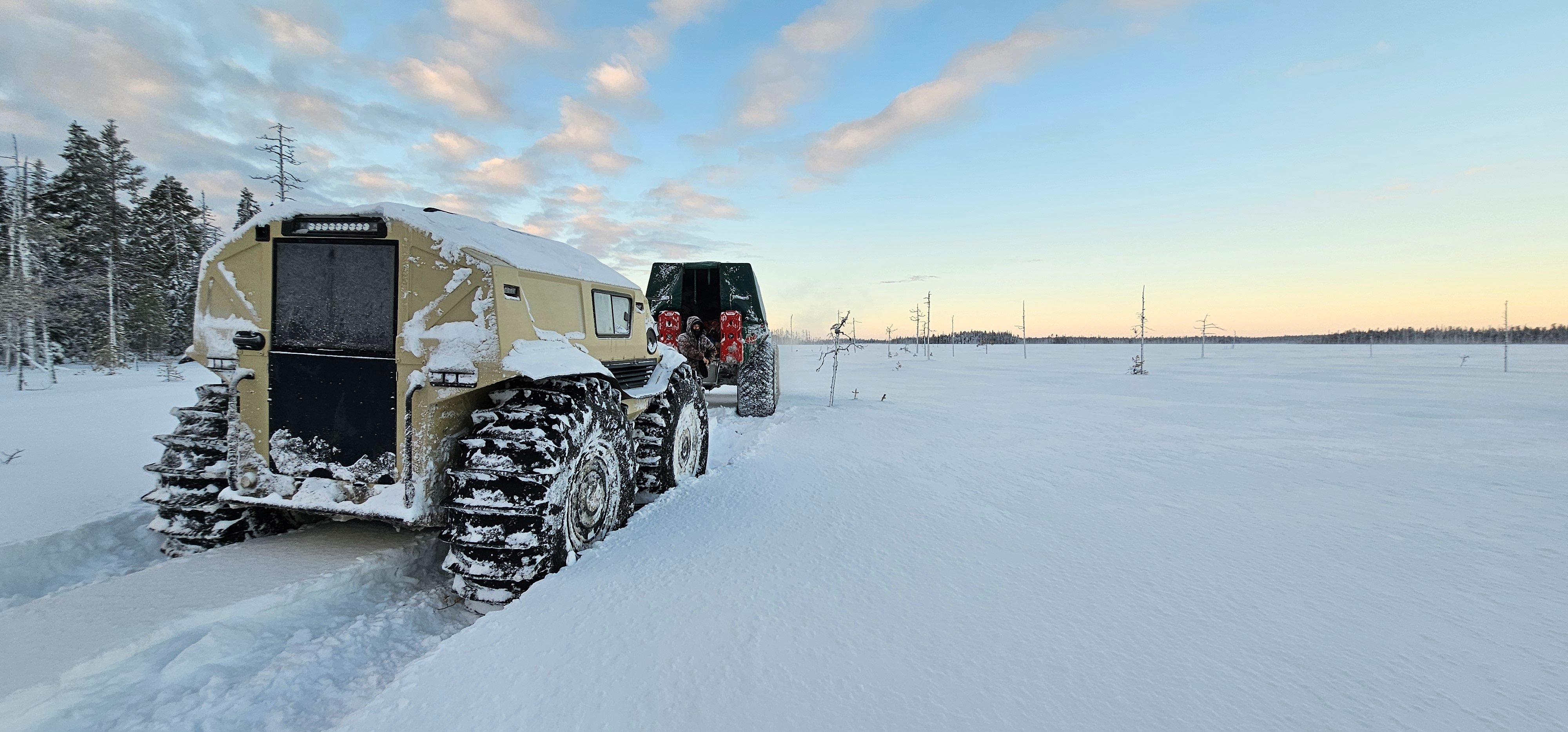

Зимой была поездка на вездеходах очень суровая! Прям экстрим! Проехали от п.Кубово Карелия до г.Онега Архангельской области, 300км! км 100 из них просто по азимуту, остальное по направлениям...
