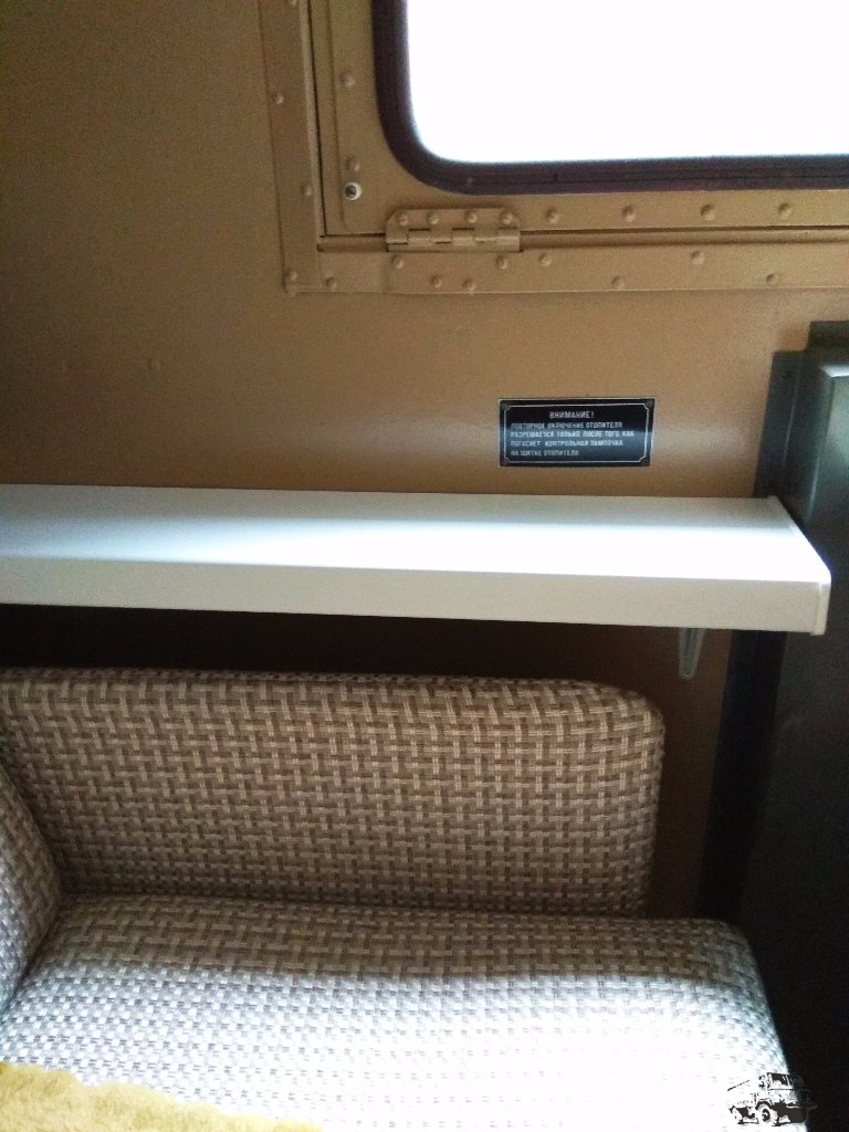

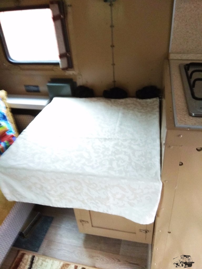

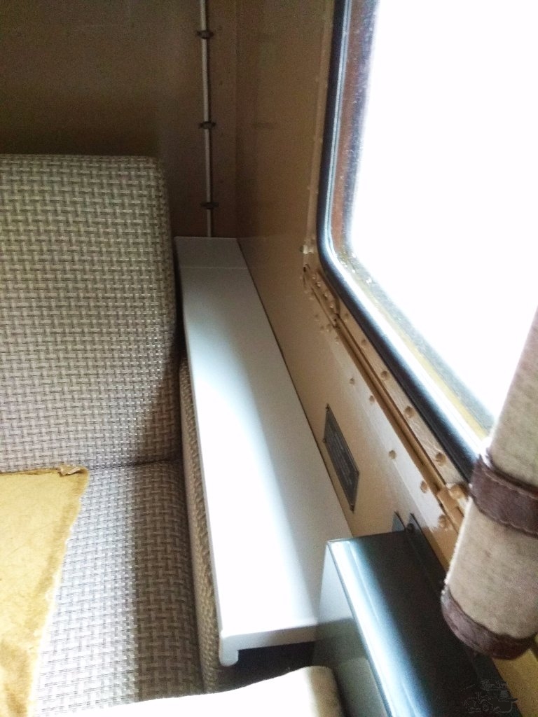

Мой МАЛЫ66

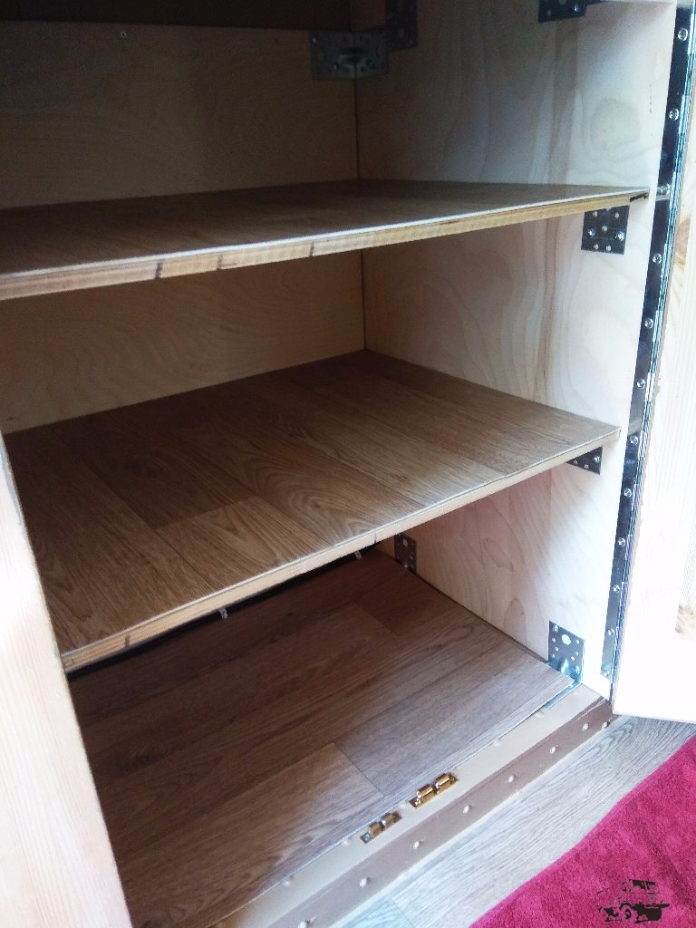

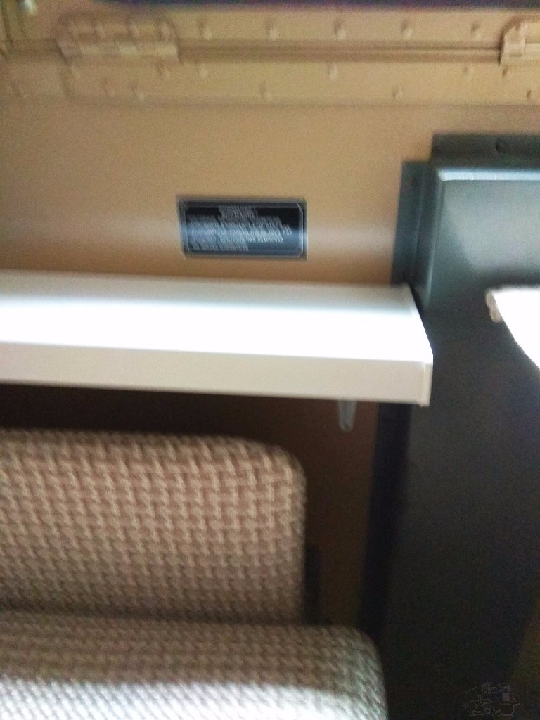

Осталось немного матерьяла от полочек..Ну не выбрасывать же..Соорудил ещё одну..Благоверной понравилось..Телефон положить там водичку на ночь..

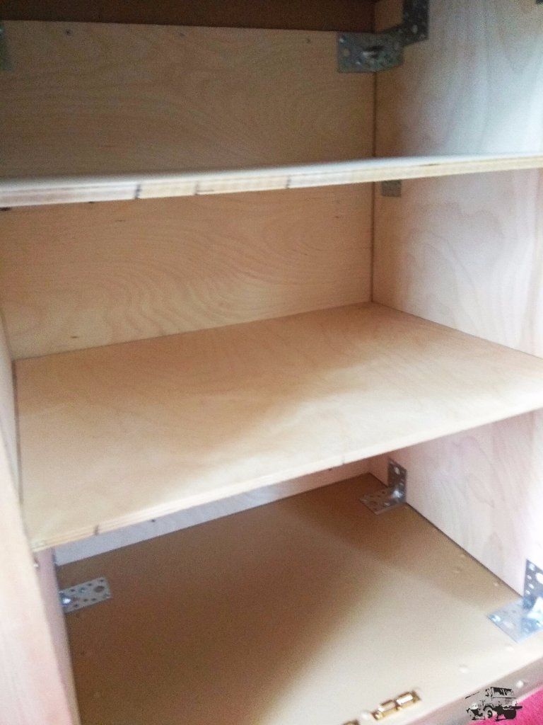

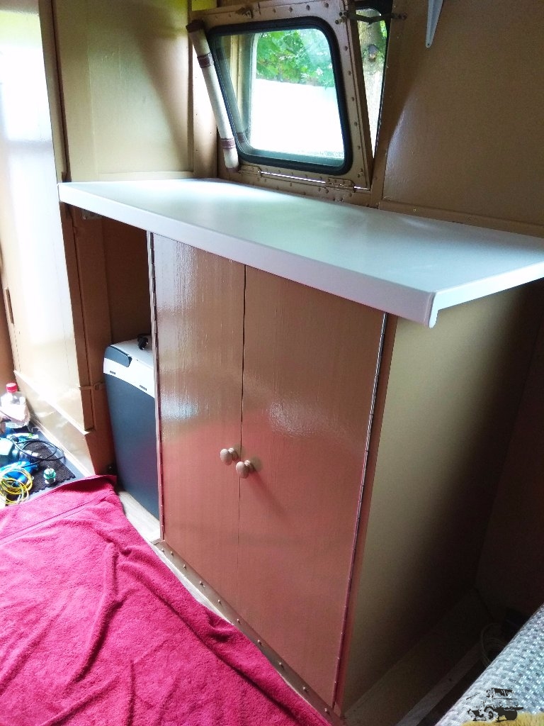

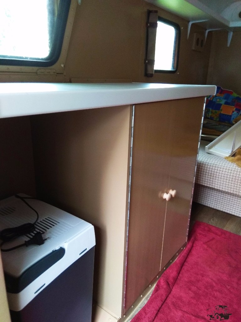

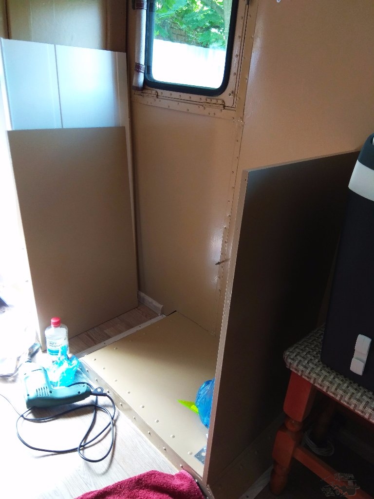

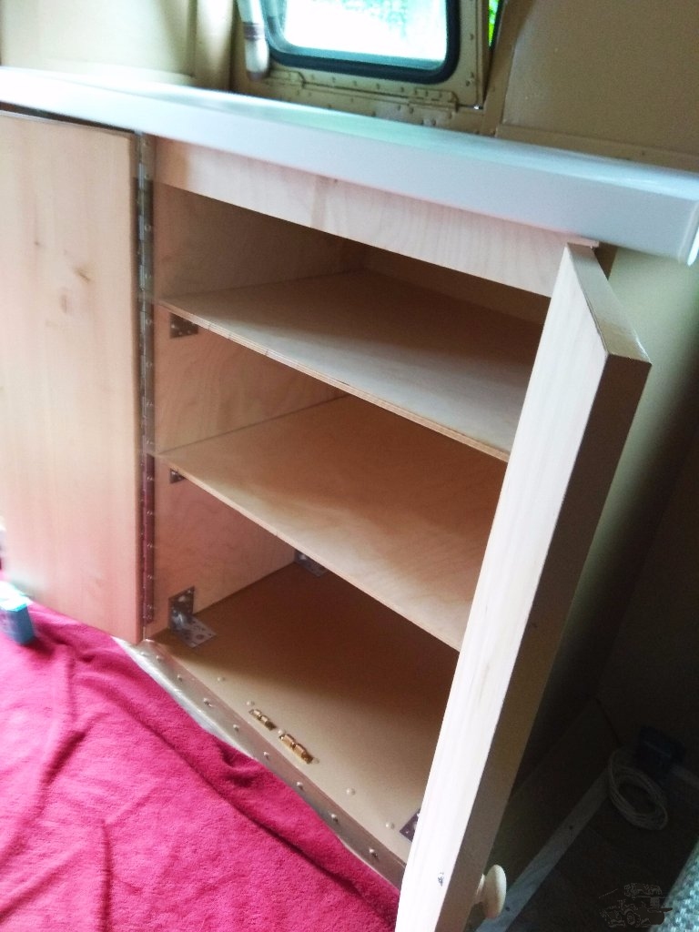

Мой МАЛЫ66

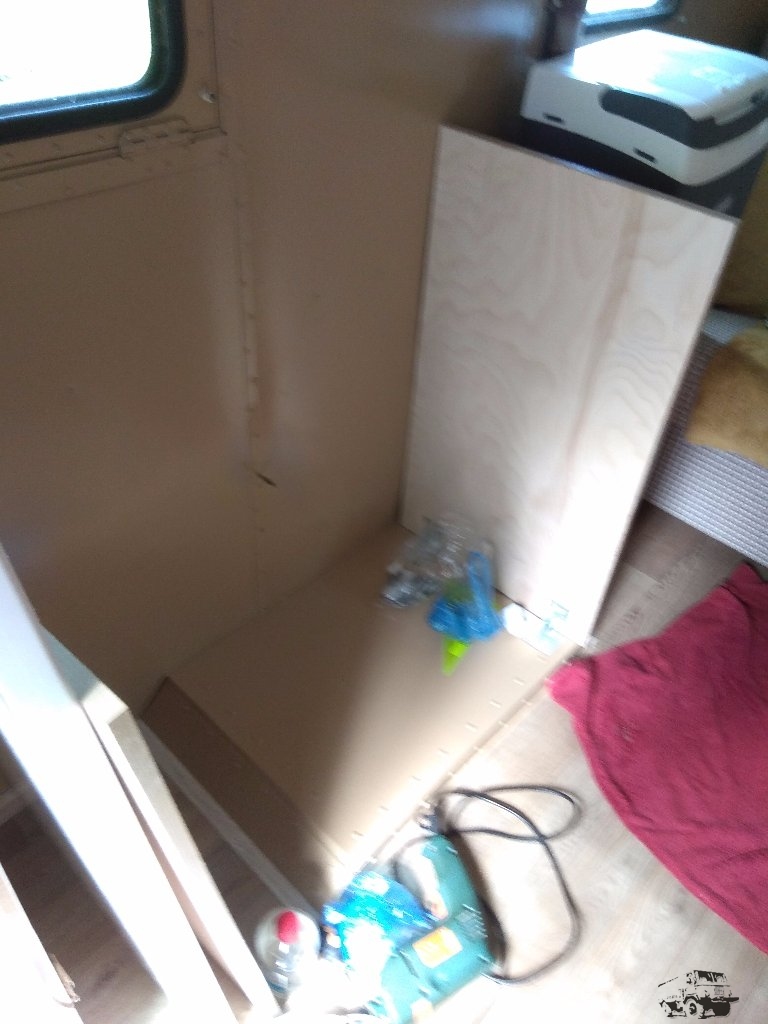

При входе слева за шкафчиком решил соорудить тумбочку...Ну там для разных вещей..кастрюльки запасы...

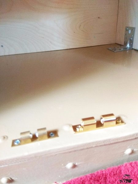

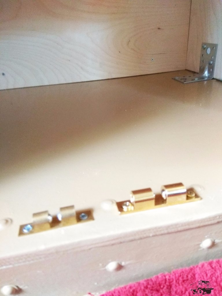

Мой МАЛЫ66
Установил на дверцы замочки типа ласточкин хвост.Очень удобные.Можно регулировать усилие закрытия..

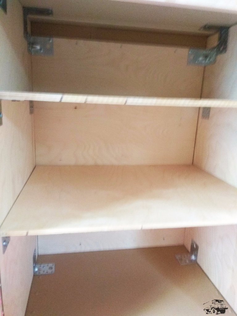

Мой МАЛЫ66

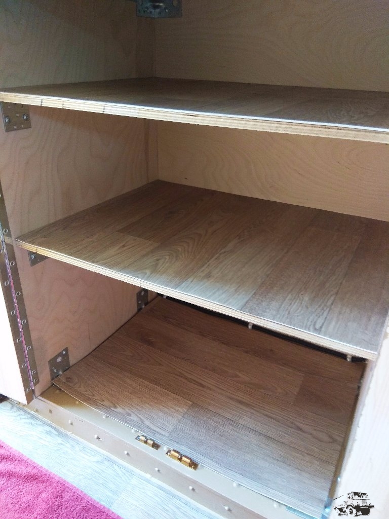

Полочки застелил линолеумом..Ну малоли что..Вытащил помыл и на место..

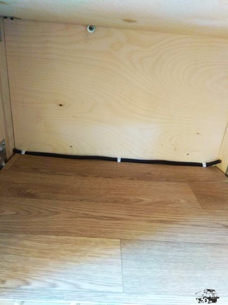

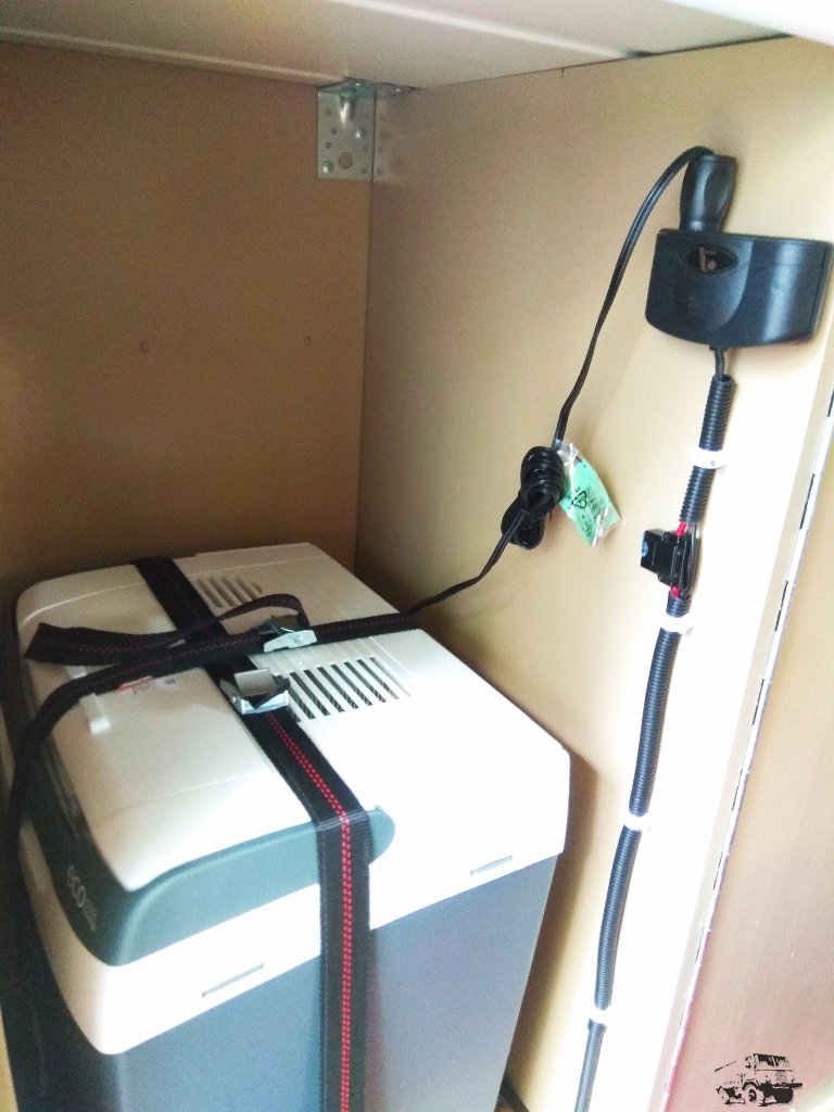

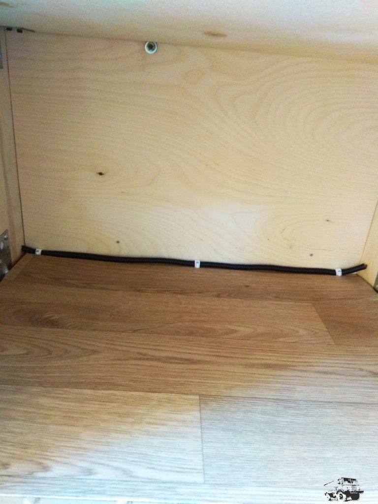

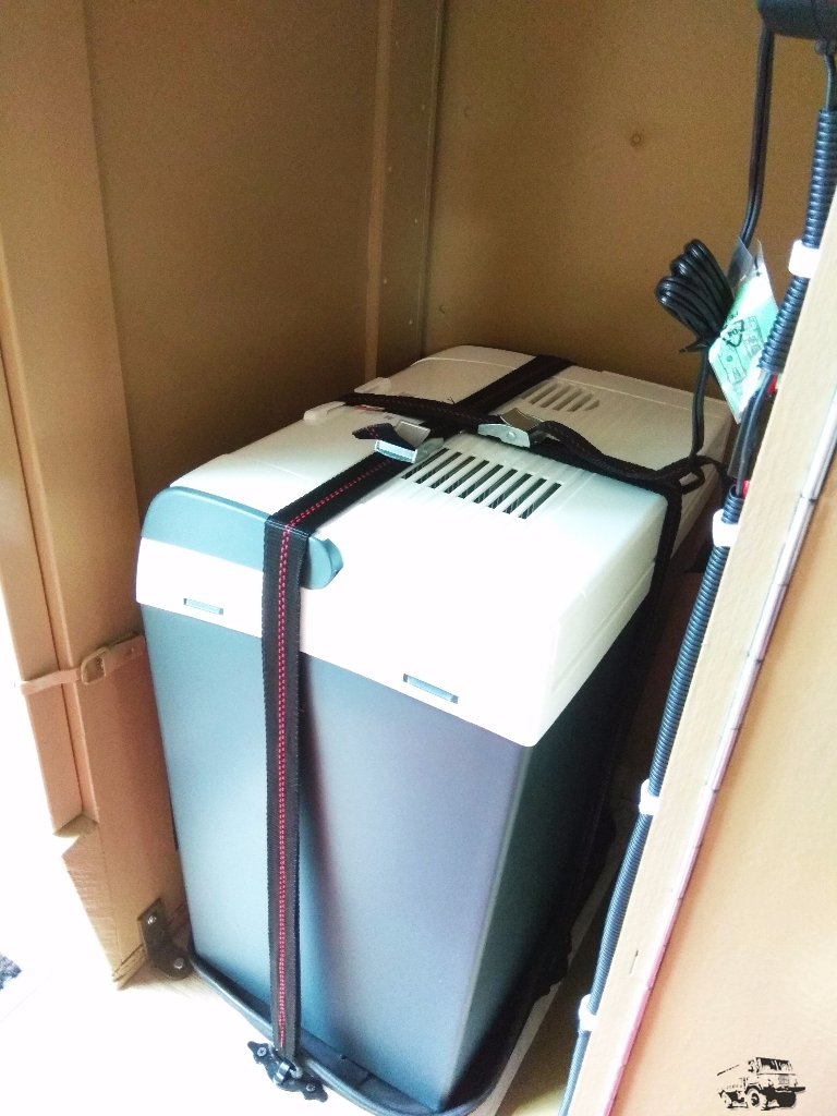

Мой МАЛЫ66

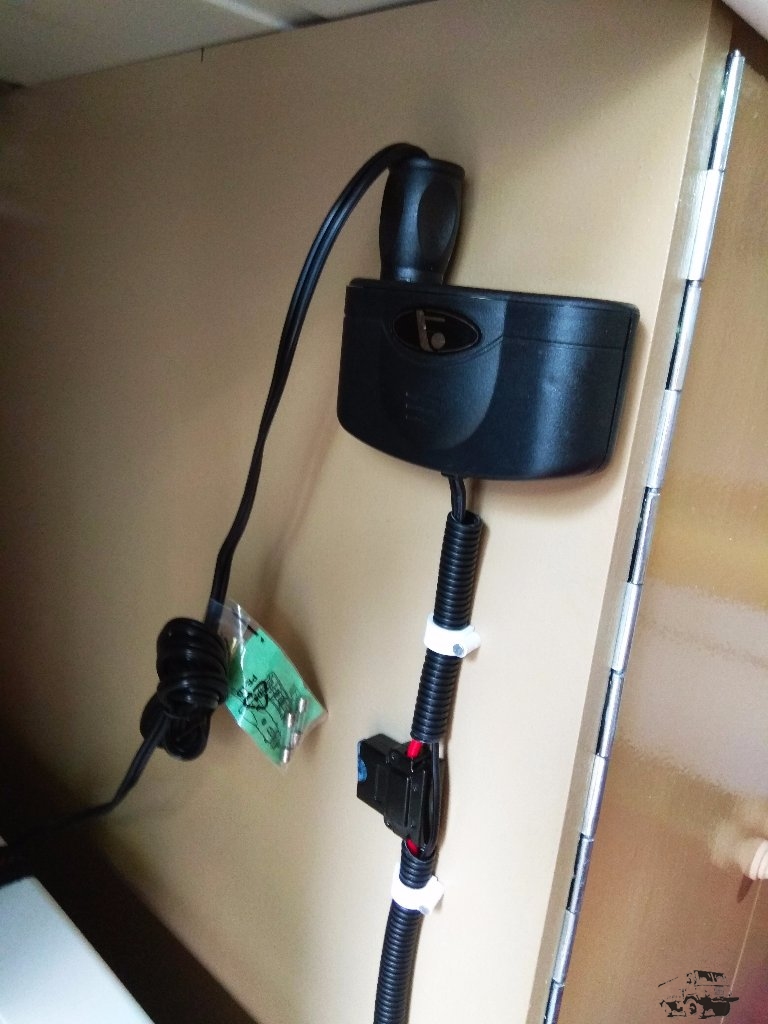

В тумбочке проложил проводку от розетки для холодильника..

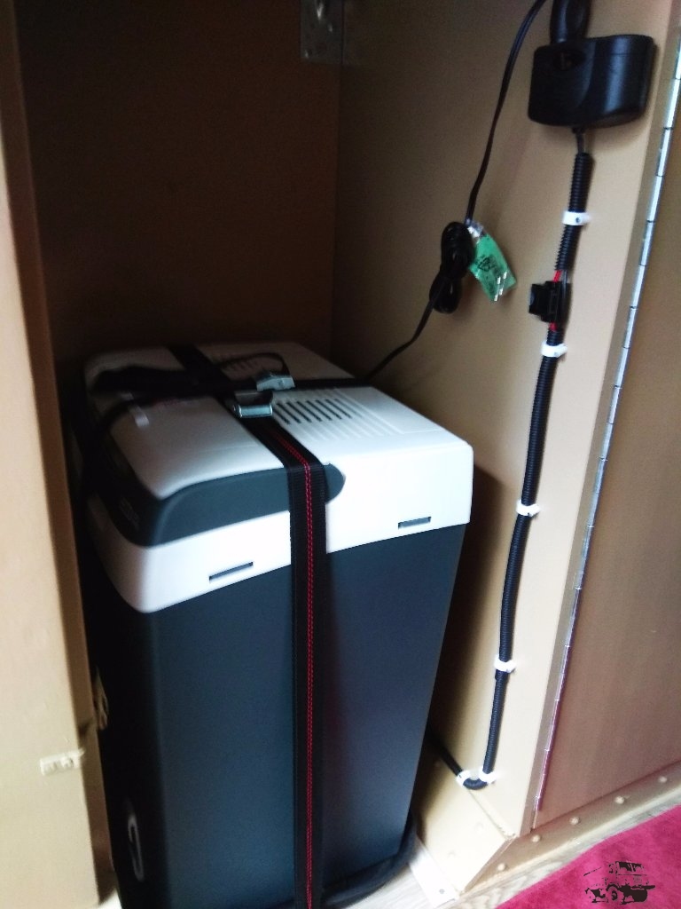

Мой МАЛЫ66
На стенку шкафа установил тройник для прикуривателя..

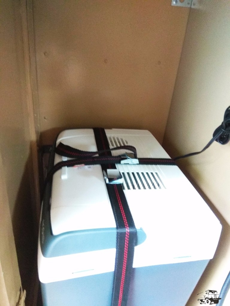

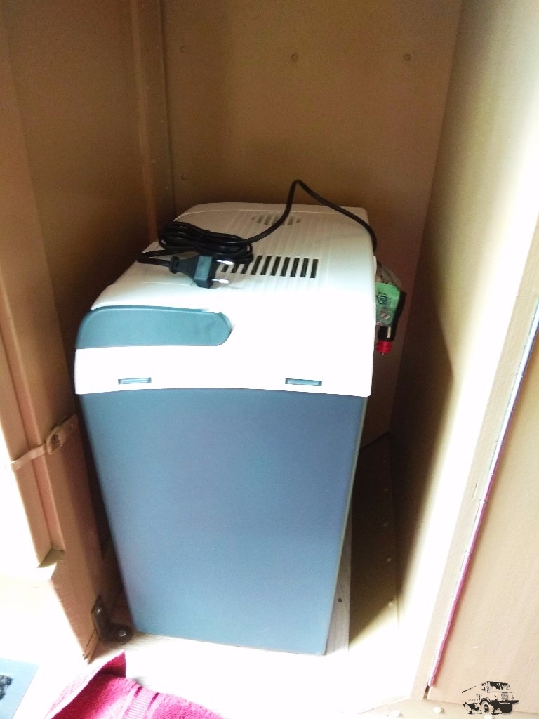

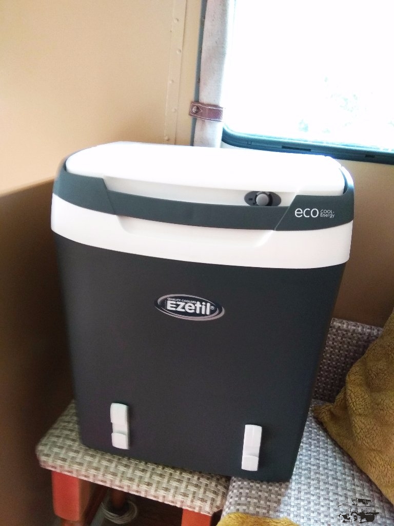

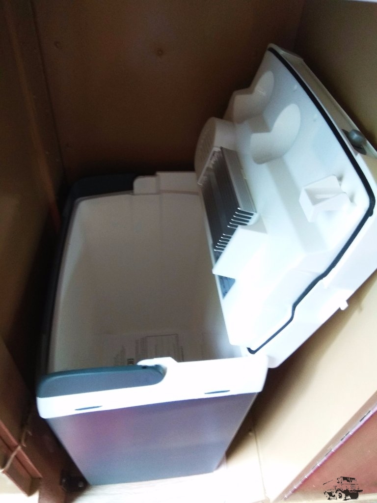

Мой МАЛЫ66

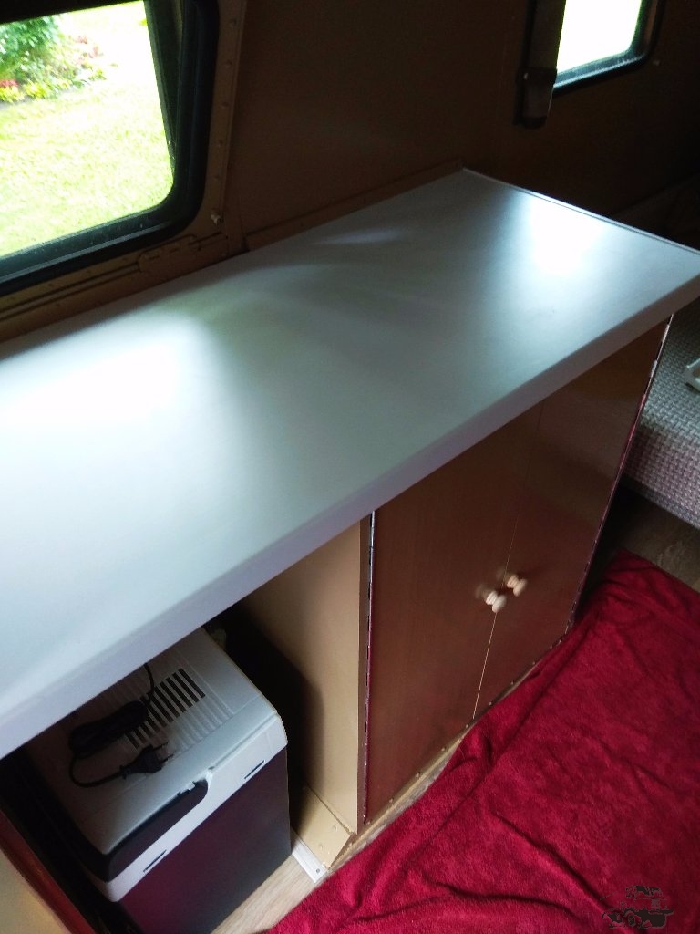

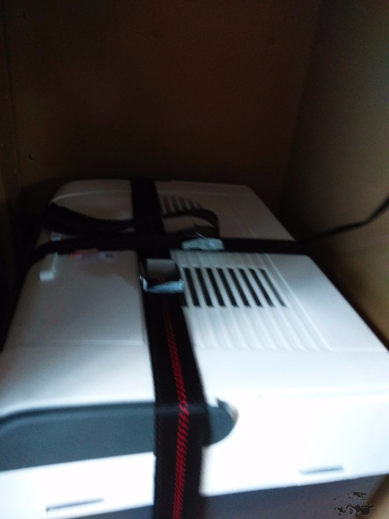

Ну и сам холодильник...Смотрится вот так.
- Алекс Н
- Сообщения: 260
- Зарегистрирован: 14 июн 2018, 16:18

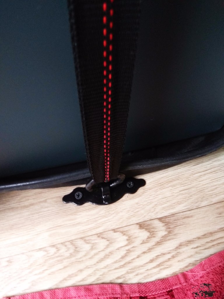

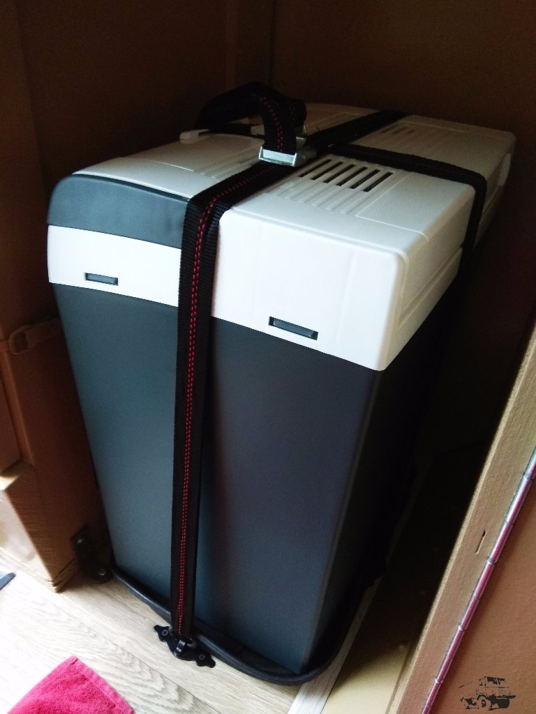

Мой МАЛЫ66
И закрепил его стяжками к кольцам..Купил ручки от тумбочек.Смотрятся хорошо.А под него коврик резиновый подложил.Держися мёртво.

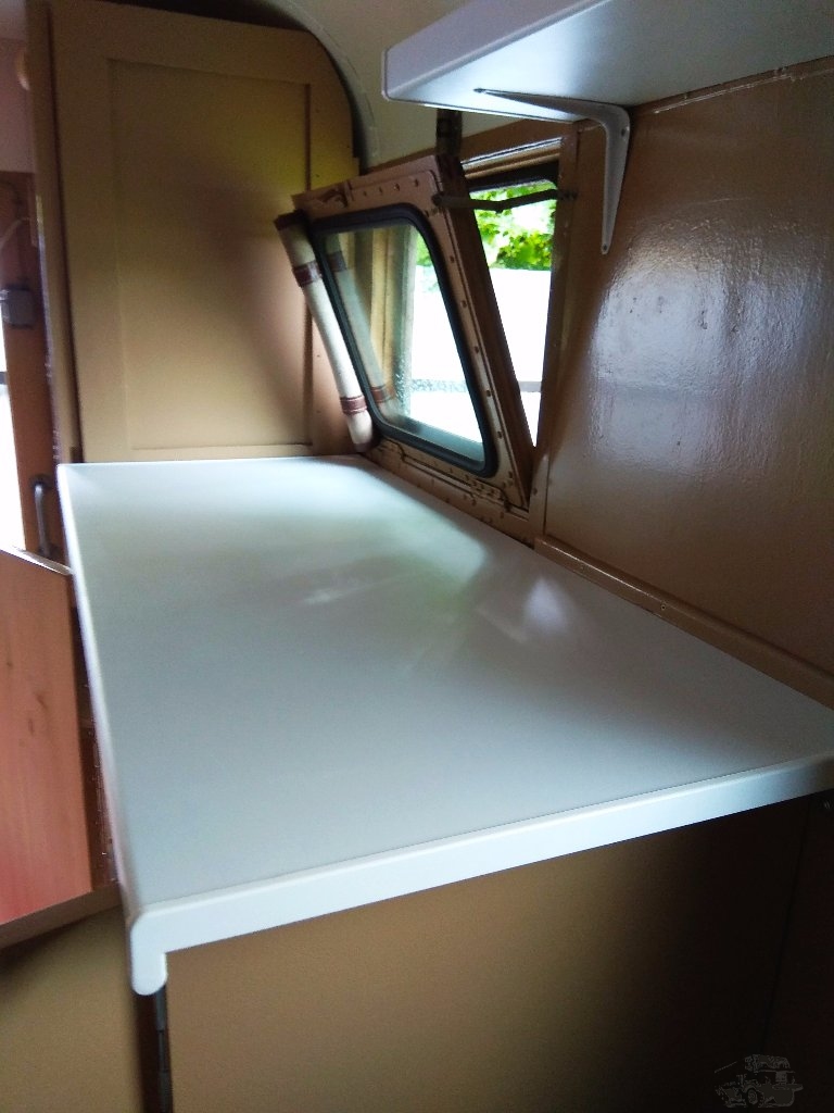

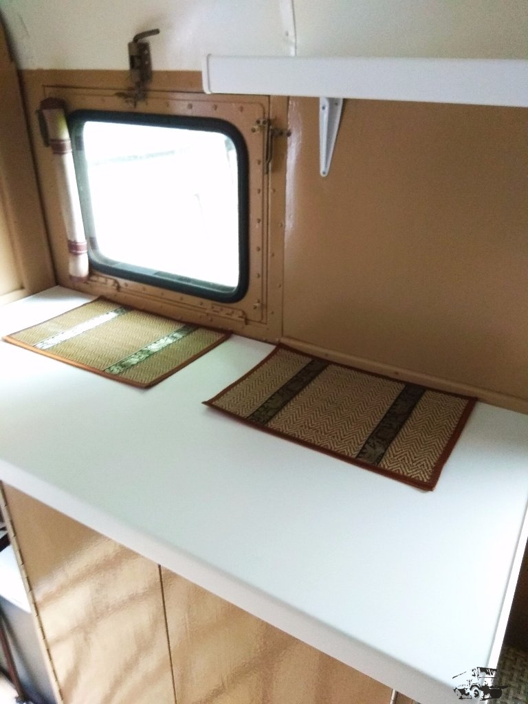

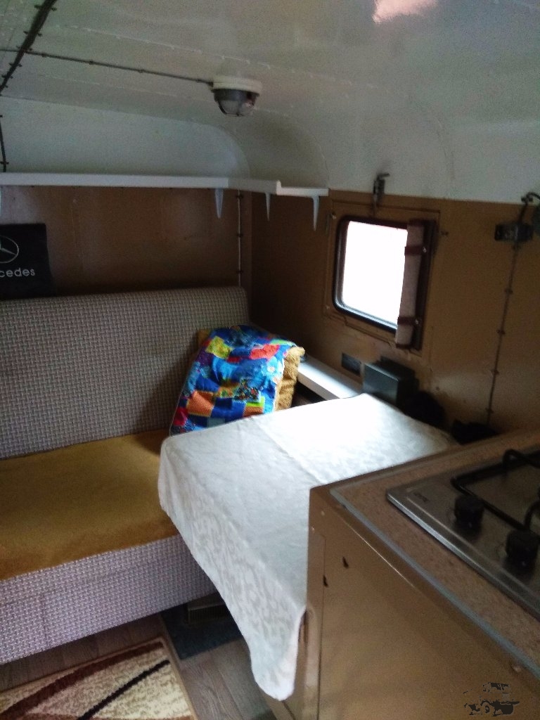

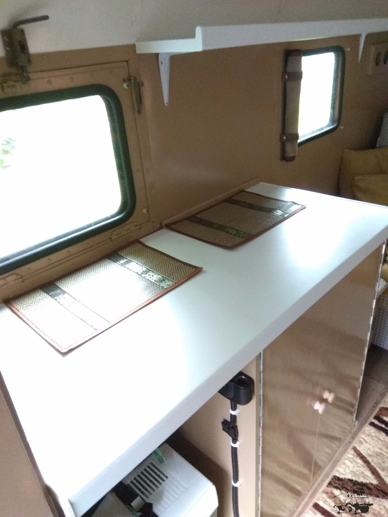

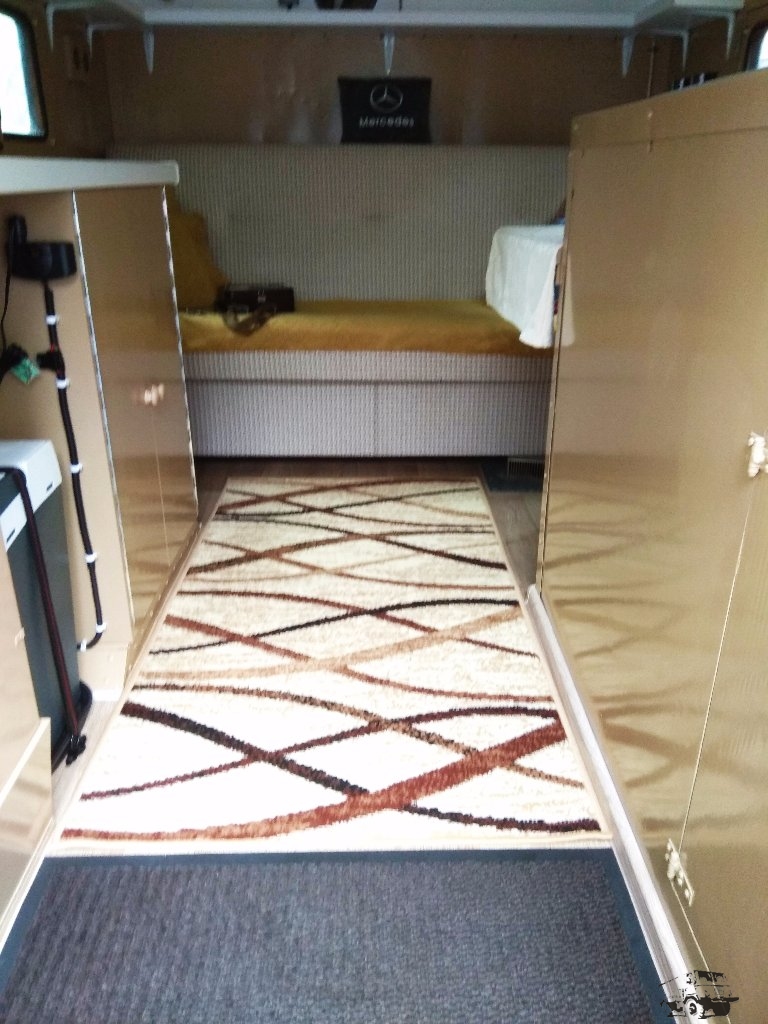

Мой МАЛЫ66
И всё это находится под столешницей...Вот как то так получилось.

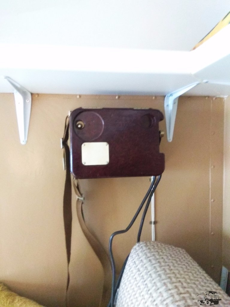

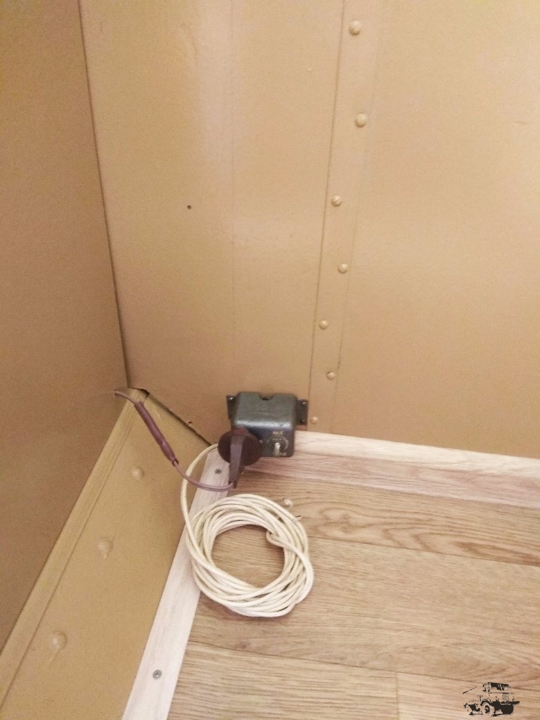

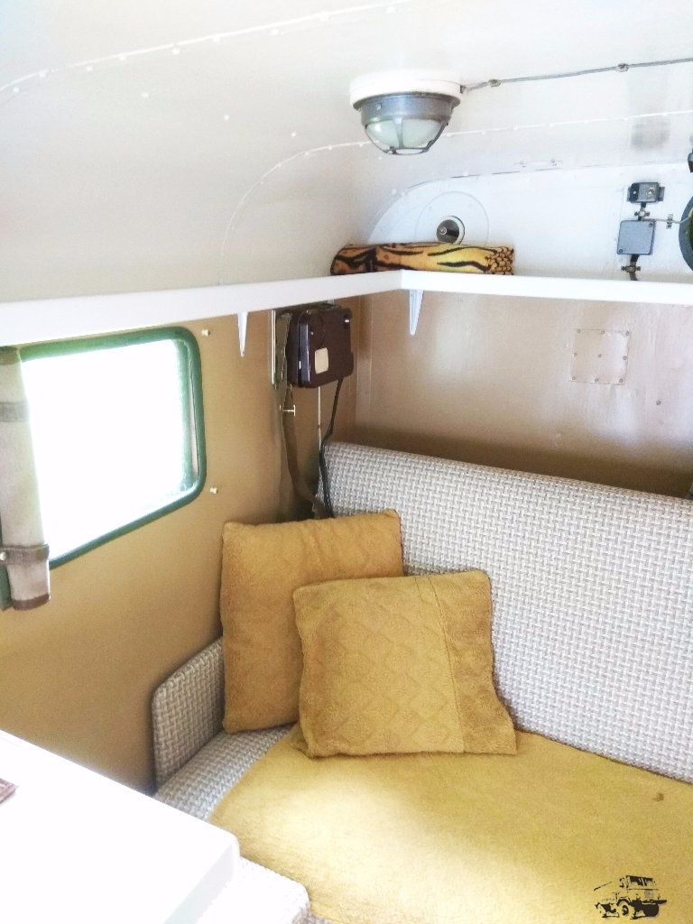

Мой МАЛЫ66
В кунге установил второй телефон для связи с кабиной.Всё работает отлично..

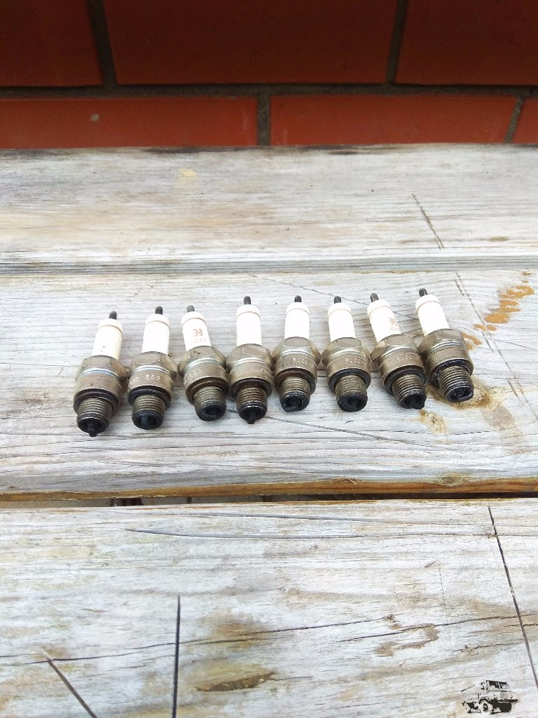

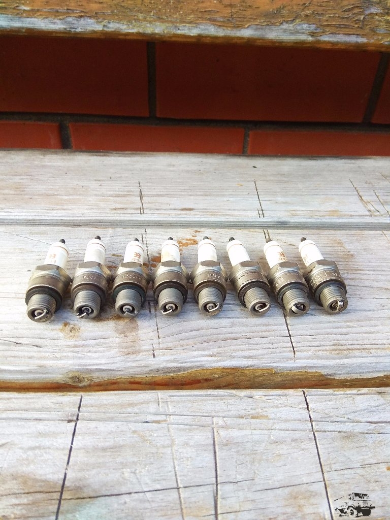

Мой МАЛЫ66

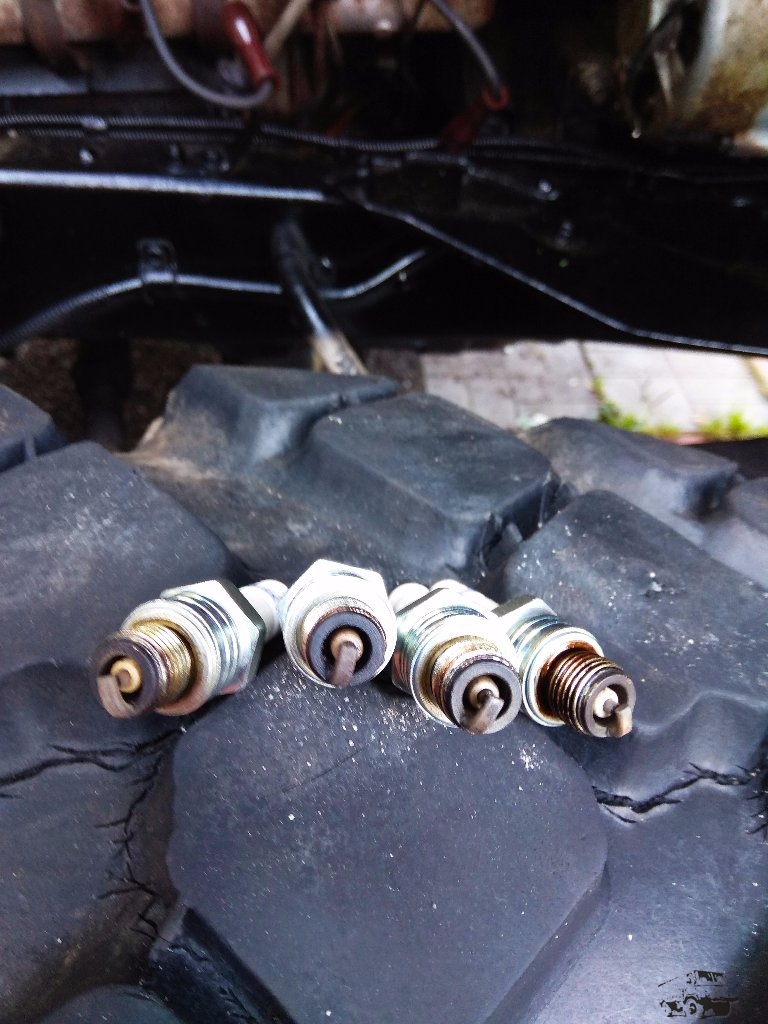

В гараже наткнулся на старые свечи..Ну на тех на каторых приехал домой после покупки машины..
- Алекс Н
- Сообщения: 260

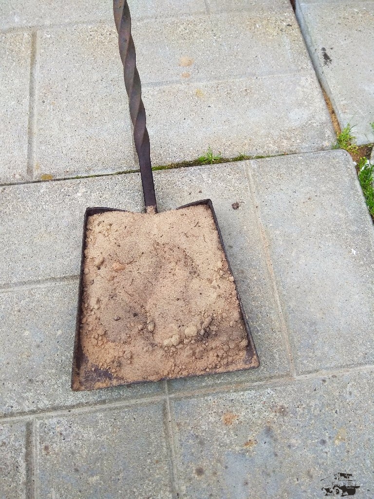

Мой МАЛЫ66

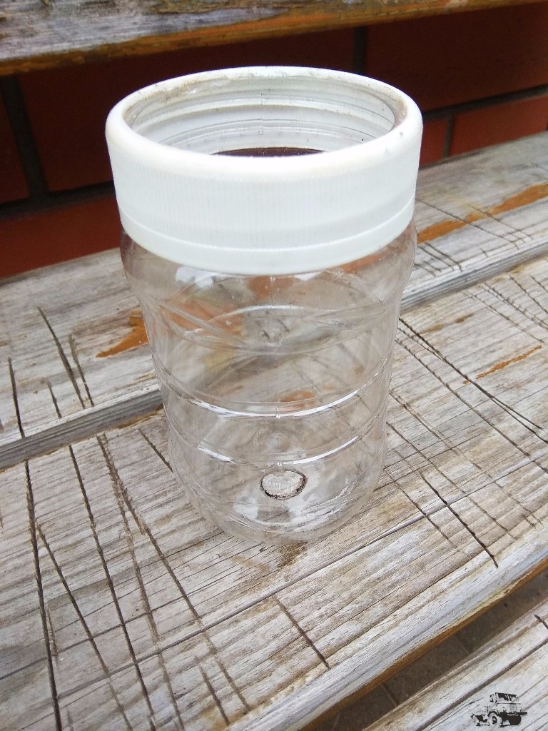

Подумал дай их почищу и в запас положу...Мало ли что.Но с методами там замачивания не стал заморачиваться а решил их отпескоструить.. скажем подручными средствами...Приготовил песочек из песочницы о обжёг его .
- Алекс Н
- Сообщения: 260

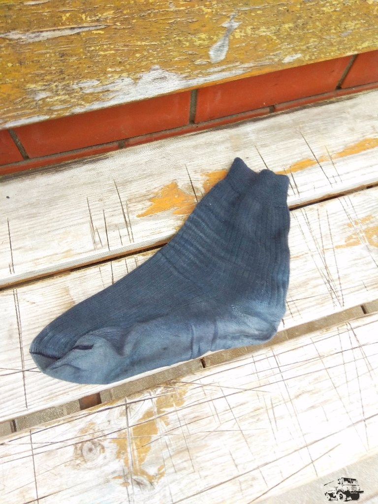

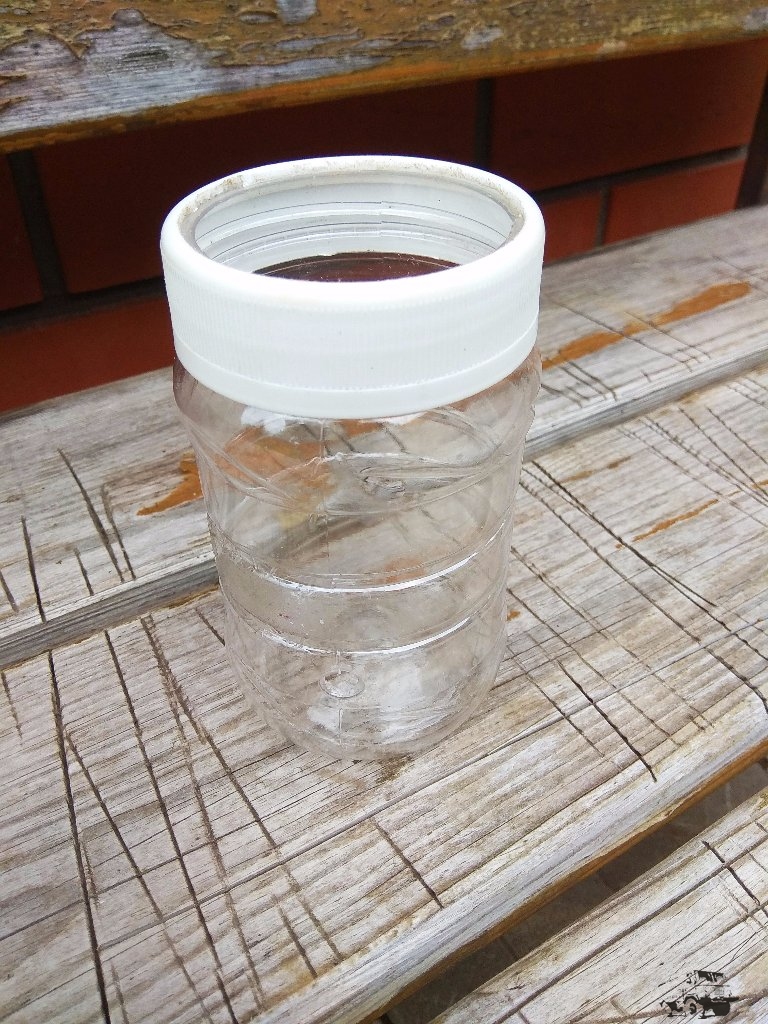

Мой МАЛЫ66
Конечно лучше кварцевый..но что было.Взял баночку пластмассовую из под варенья с крышкой.В крышке вырезал большое отверстие..В банке от дна гдето на расстоянии 3-4 см просверлил отверстие что бы можно было ввернуть свечу а сдругой стороны банки напротив свечи отверстие поменьше для подачи воздуха из компрессора..Вкручиваем свечу Засыпаем песок одеваем на банку носок продеваем его через крышку и крышку прикучиваем.Носок лучше скрутить а то весь песок в него улетит.И когда воздух подаёте лучше свечу покручивать.Лучше лчищаетс-не с одного бока...

И вуа ля...На каждую свечу не больше минуты.Правда на последней свече рядом со свечёй ещё одно отверстие пропескаструилось..Надо было металлическую банку найти.НО..мне хватило.Да и банок много..И потом надо свечи проверит а то песочек в изоляторах застревает так его иголочкой убрать ...

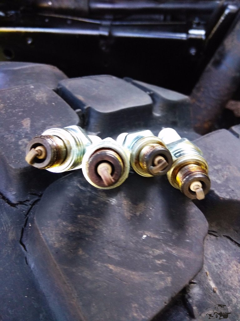

Мой МАЛЫ66
Да новые свечи решил проверить после 500 км пробега.Вот так выглядят.Левый и правый борт..

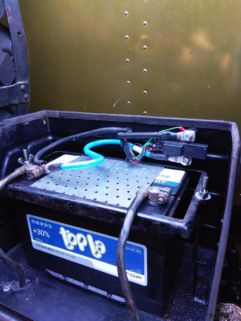

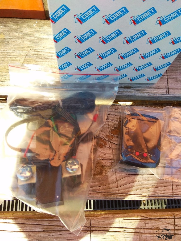

Мой МАЛЫ66

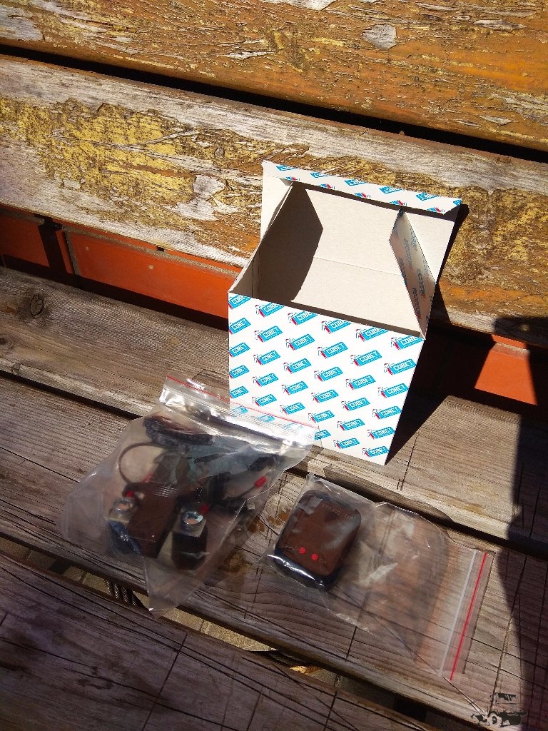

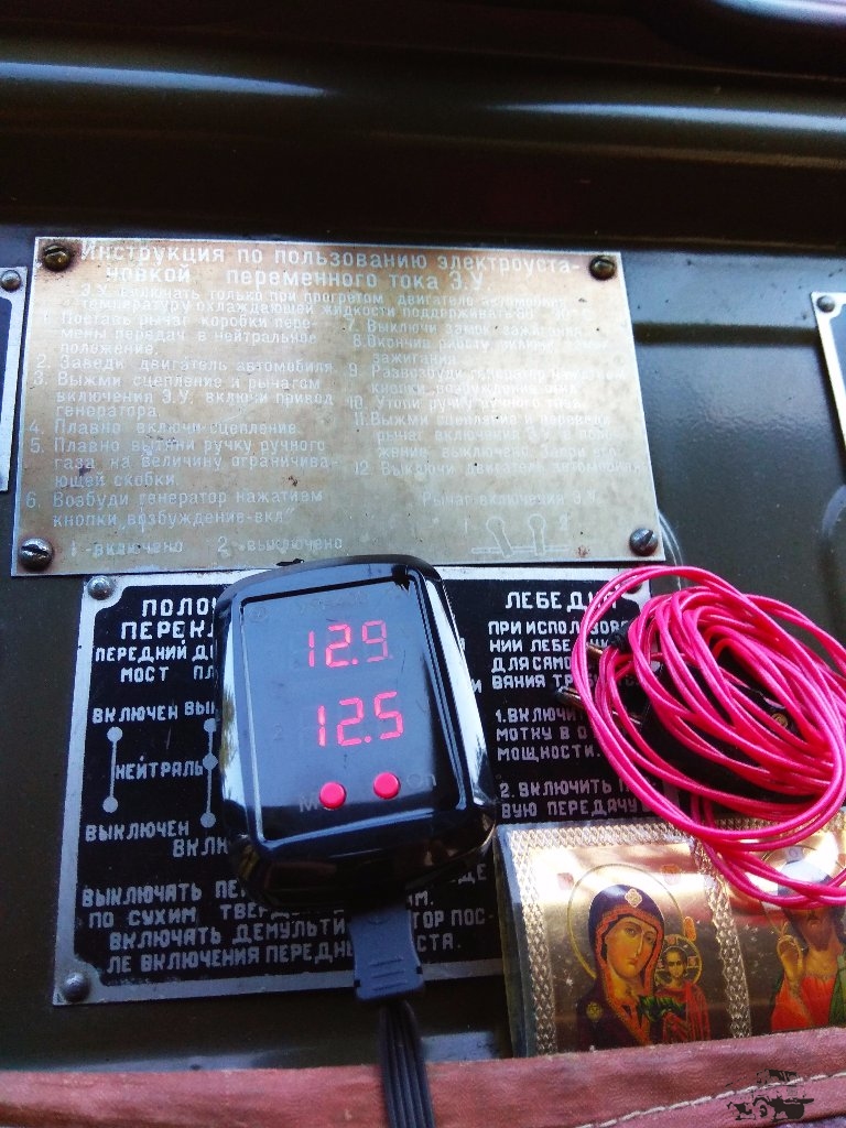

Для подзарядки кунговых аккумуляторов установил УРА400.Вот так ано выглядит..
- Алекс Н
- Сообщения: 260

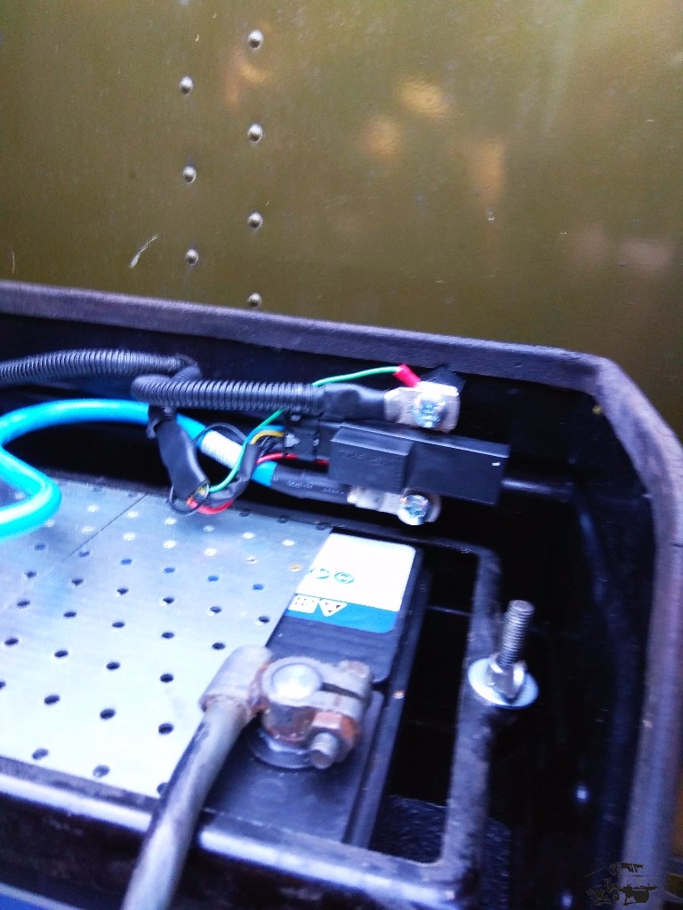

Мой МАЛЫ66
Само рыле установил в ящике для штатного аккумулятора.

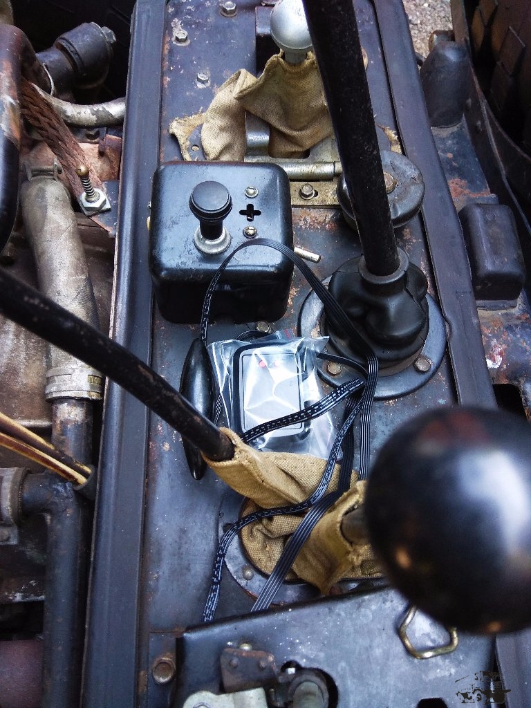

Мой МАЛЫ66
А сам юэсбишный провод к пульту провёл через кожух ручника и положил у рычагов..

Можно конечно при движении и на капот положить..был бы подлинней на пару метров тогда было бы проще..Думаю удленнитель найти.
