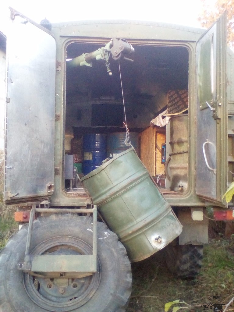

Конечно не гидроманипулятор, но и не на руках
Выгрузка 200л толстостенной бочки с дизтопливом из кунга.
Ранее этим краном затаскивалась КПП Зил с КОМом. Конструкция себя вполне оправдывает
