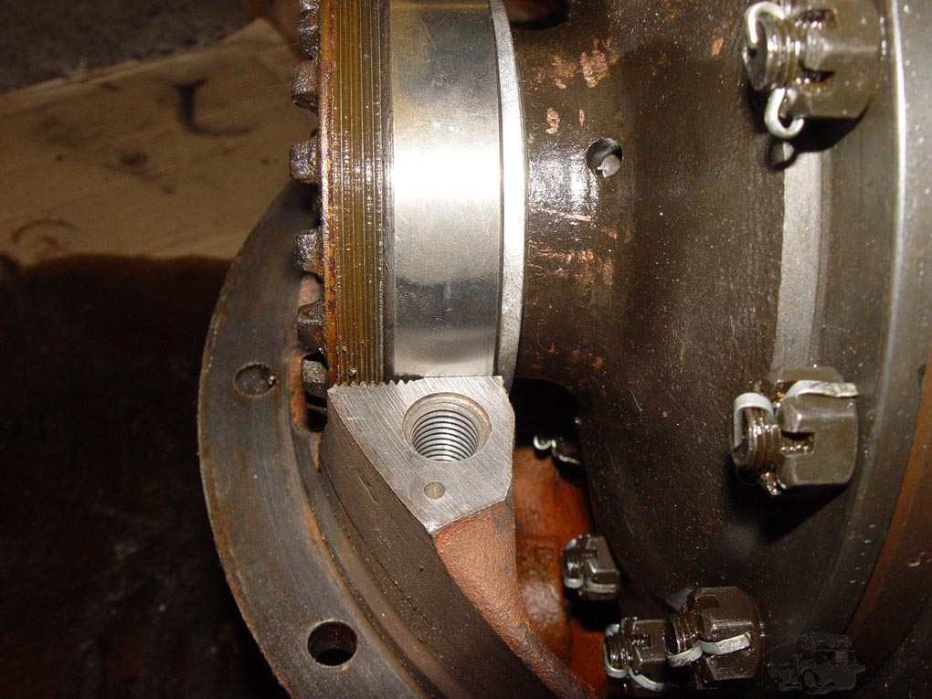

Д-245.12 на 66-й
Дошла очередь до редуктора переднего моста.

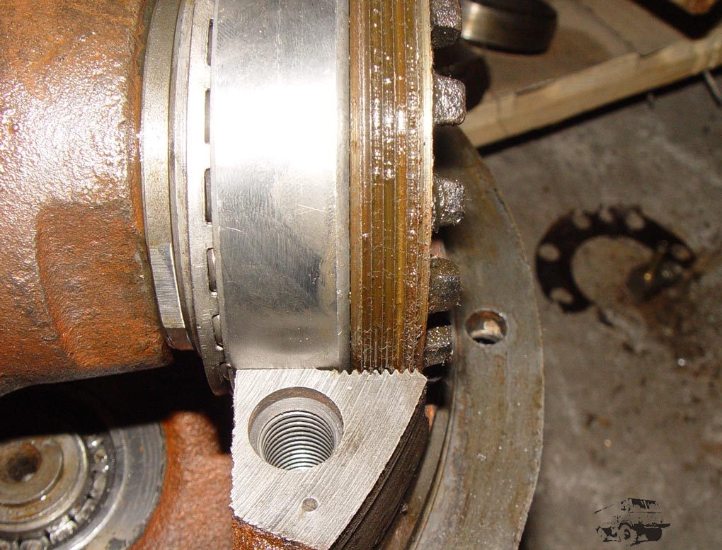

1) Как выглядит это до. Отчетливо видно, что гайка полноценно держится на пяти нитках. Фаска позволяет сточить 2.5 мм.

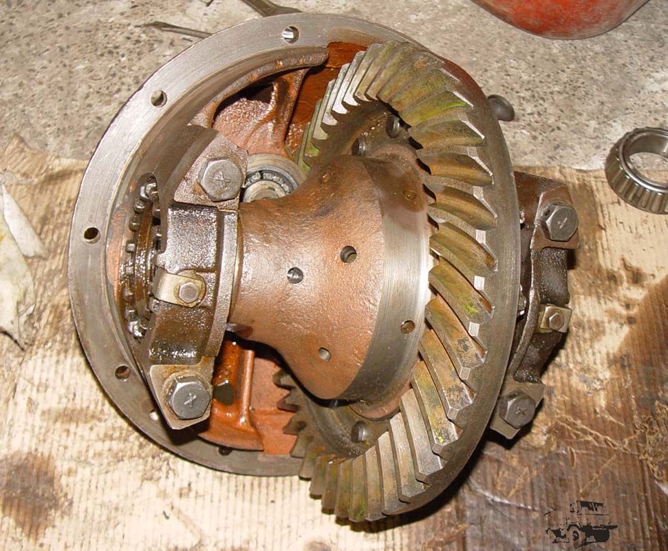

Далее сдергиваем боковые подшипники. Во первых мешают, во вторых вояковское хранение.

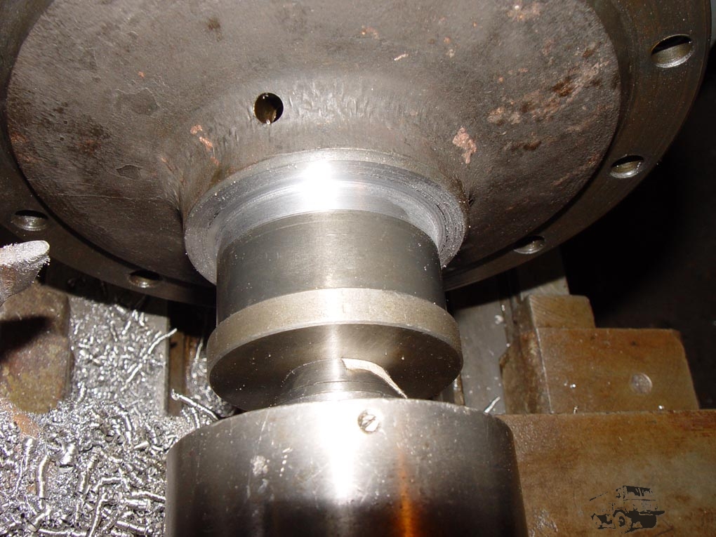

2) А вот как напрессовывают подшипники на заводе. Кувалдочкой, криво косо, ни чего, само отцентруется. Думаю с тех пор мало что поменялось.

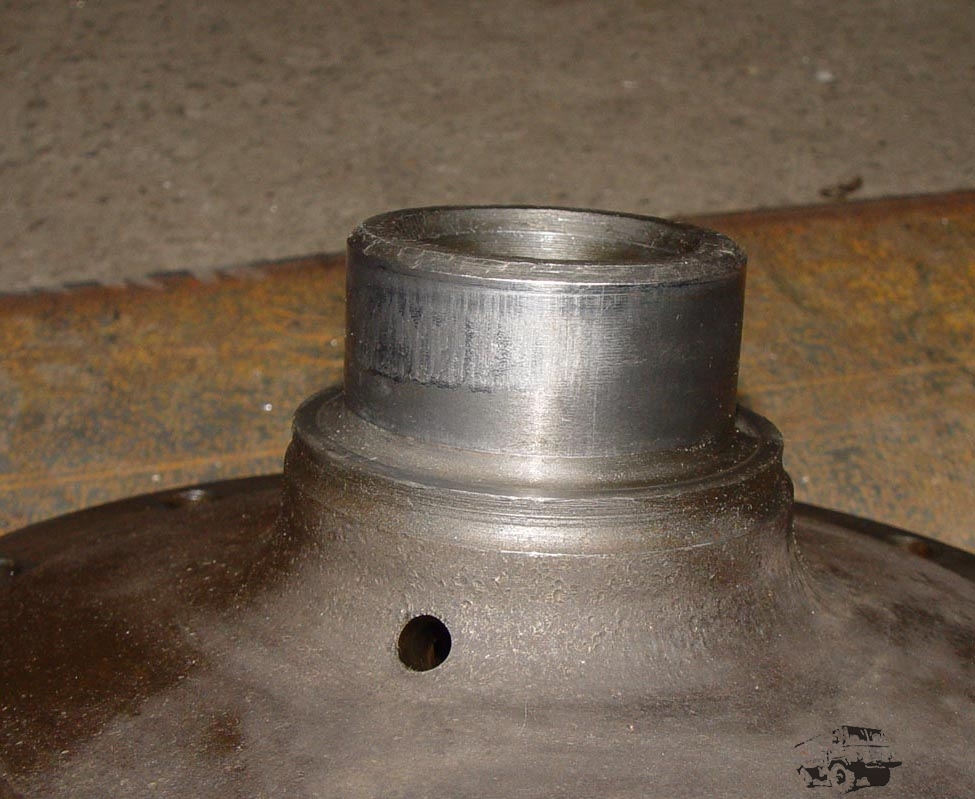

3) Вытачивается вот такая крышка под вращающийся центр, и напрессовывается с преднатягом в две сотки.

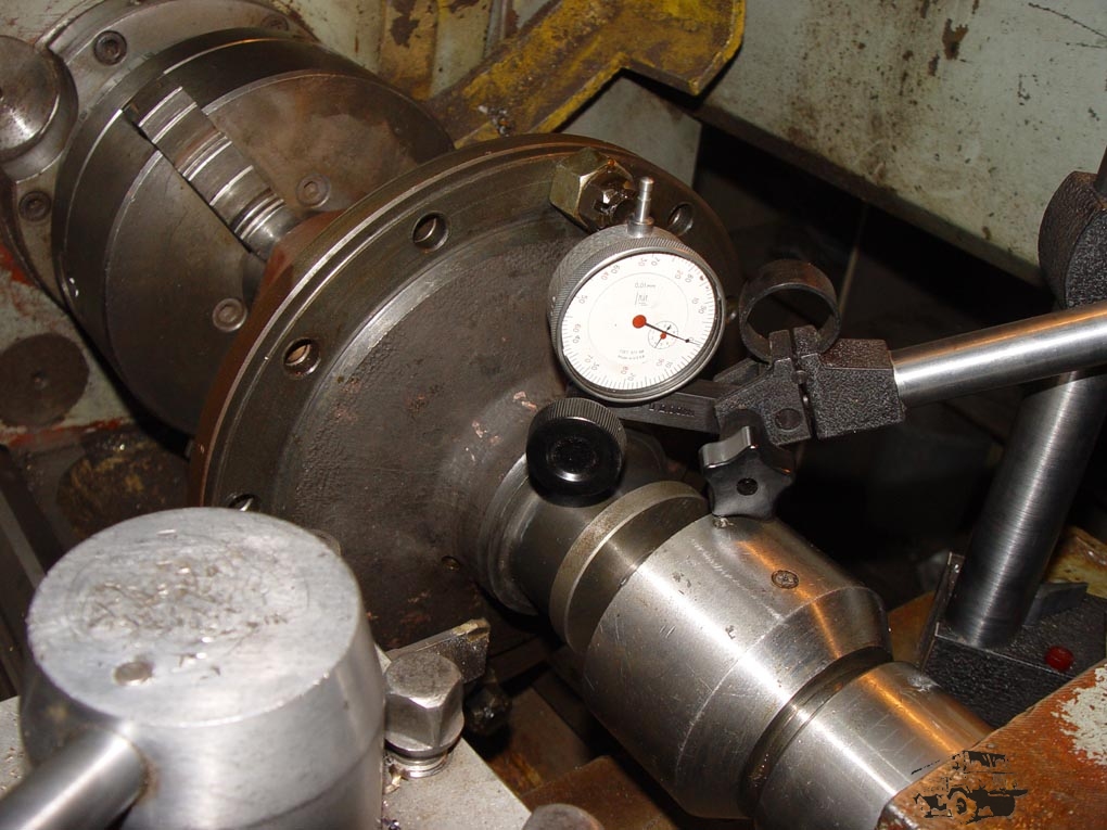

4) Сразу оговорюсь, прежде чем половинить коробку диффа, поставте метки, чтоб потом также собрать. Далее очищаем от пыли, грязи масла и стягиваем половины диффа болтами, устанавливаем в станок и проверяем на бой, посадочное под ведомую шестерню (торец) и под подшипник. У меня выходило в районе 0.01, меньше вымутить не получается, да нет необходимости. Шестерни ГП сами по себе черт знает что.

6) +0.05 черновое +0.03 финиш
7) 5.5 мм под подшипник, 1 мм под ведомую (с торца), регулировочная гайка с короткого плеча 2.5 мм. Итого 9 мм

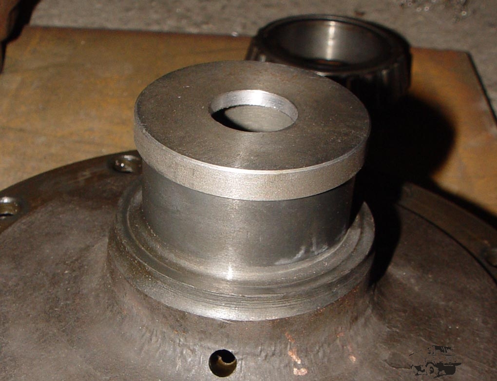

Под длинное плечо коробки диффа вытачивается шайба толщиной 6 мм +-0.2

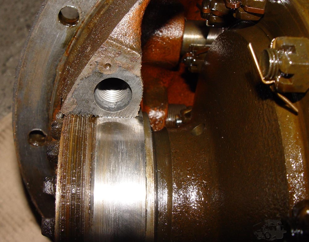

9) Результат, ну-у теже пять ниток. Нагрузка на подшипник короткого плеча коробки диффа такая же.(если колеса стоковые) Момент для срыва колеса в пробуксовку остается таким же. На противоположный подшипник нагрузка также не меняется, даже чуть меньше, смещение на 6 мм. Увеличивается нагрузка на подшипники ведушей шестерни, но там все по родному без переделок. Даже пакет регулировочных прокладок остается таким же, регулируется только положение ведомой. Пятно получается, как на рис.в букварике. ( С парами 5.5 так же, регулировал только положение ведомой шестерни.) Из токарных работ остается сточить на 9 мм приблуду захвата масла для внутреннего подшипника ведущей шестерни, а таже продлить в ней 6 мм паз под стопорный винт. С упором нагрузки ни чего делать не надо, просто заново отрегулировать. Кстати, теперь при ГП 9-41 ведущую шестерню можно снимать прямо с моста вместе с подшипниками. На парах 5.5 и ниже, для данной операции надо выдергивать редуктор со всеми вытекающими.
10) Ну собственно и все, осталось стопорную проволочку воткнуть. По маслу в мост соображения такие. Сначала тад-17 на обкатку. Слив. Ну и что нибудь из полусинтеники не слишком разорительной. Но прежде вывод сапунов через шланги.

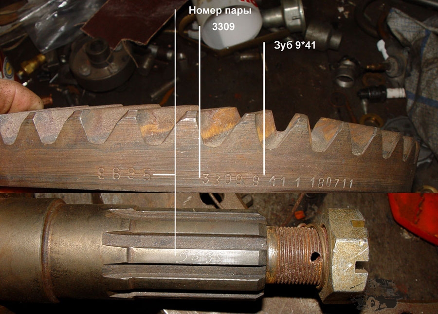

- Серж
- Сообщения: 308
- Зарегистрирован: 21 мар 2007, 05:28
- Откуда: Мурманск
- Поблагодарили: 4 раза
Re: Д-245.12 на 66-й
Похожа, очень. Мне даже одну пару сборную выслали. Но на оригинальной ведомой сбоку пробито 3309 9 41 хххххх (номер пары четыре цифры) Визуально малость другая. Но собирать сборный вариант не пробовал.

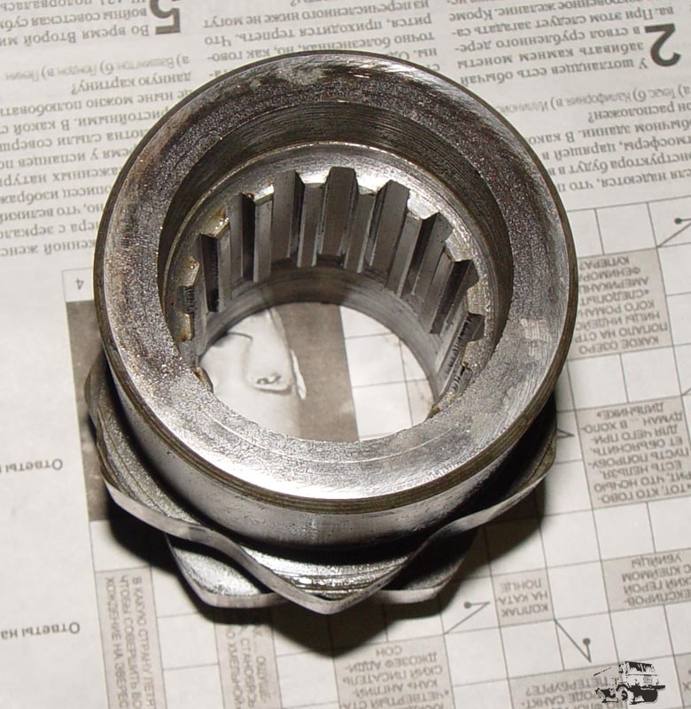

Передний мост перебран. Но так просто, как с задним не получилось. Если более подробно: шлицевая часть задних полуосей более длинная чем на передних и смещение в сторону на 9 мм не критично. А вот на передних запас на маневр в сторону 3-5мм. Но у нас то все 9. И при установке правой полуоси происходит утыкание в шлиц звездочки. Можно конечно было выточить проставку под поворотный кулак. Но тогда колесо будет с вылетом а правую сторону на 6 мм. Как это отразится на езде х.з. Можно конечно переставить опоры рессор на 3 мм , тогда все будет ровно. Но в понедельник надо уже выгонять машину, да и муторно. После мучительных раздумий решено подточить шлиц в звездочке. Ну во первых СССР, качество и запас прочности. Но прежде пришлось опять выдергивать оси, редуктор снимать и перебирать. К 8 утра понедельника все было собрано. На трассу еще не выезжал. А вот понижайку проверил сразу. Уж очень опасался, что будет слишком резвым. Конечно вторая пониженная (самая удобная при парах 5.5) стала шустрее, трогаться можно без газа, просто отпустил сцепление и вперед. На первой увеличение скорости практически не заметно, можно сказать 4.5 будет самое то. Но все равно надо ждать лета, проехаться тем же маршрутом где испытывал 5.5. Тогда будет дан однозначный ответ.

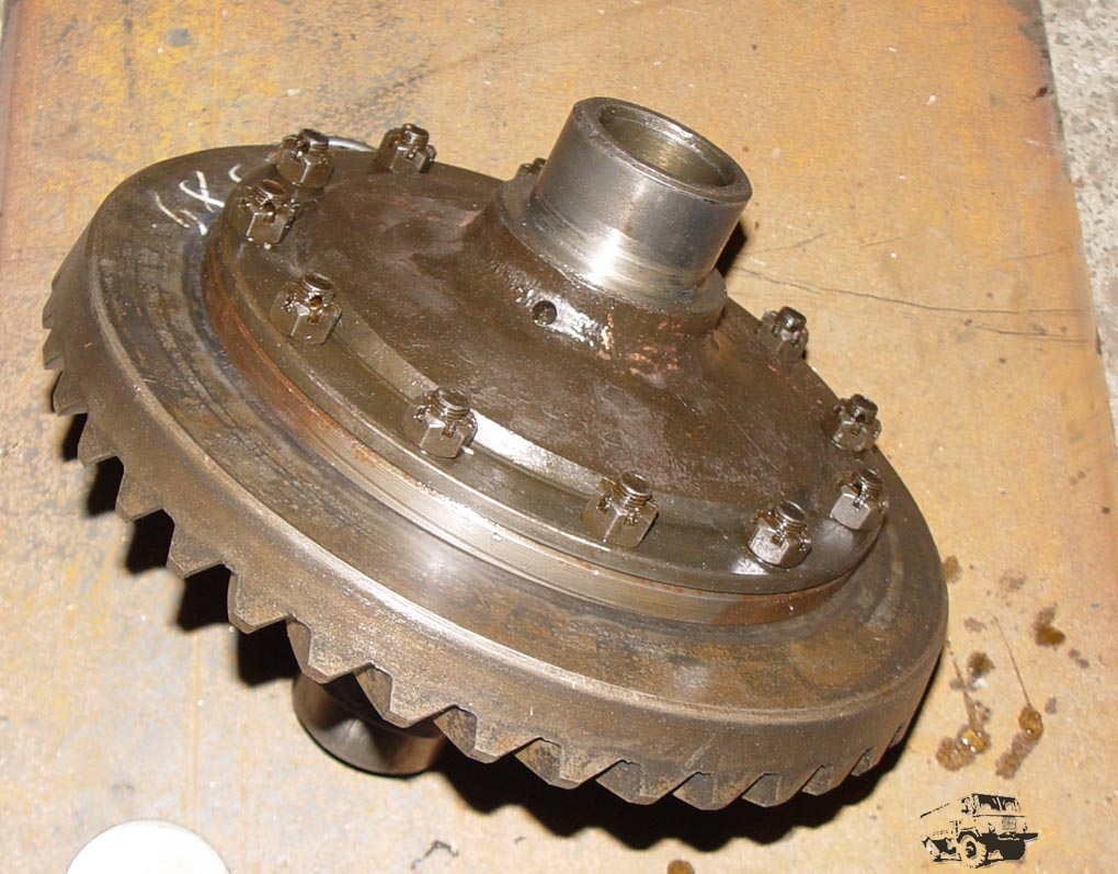

Вот. Специально фоткал пару 9 41 для менеджеров, когда они второй раз разсносол выслали.

отлично, покажу снабженцу

Д-245.12 на 66-й
Доработка шлицевой части звездочки.
