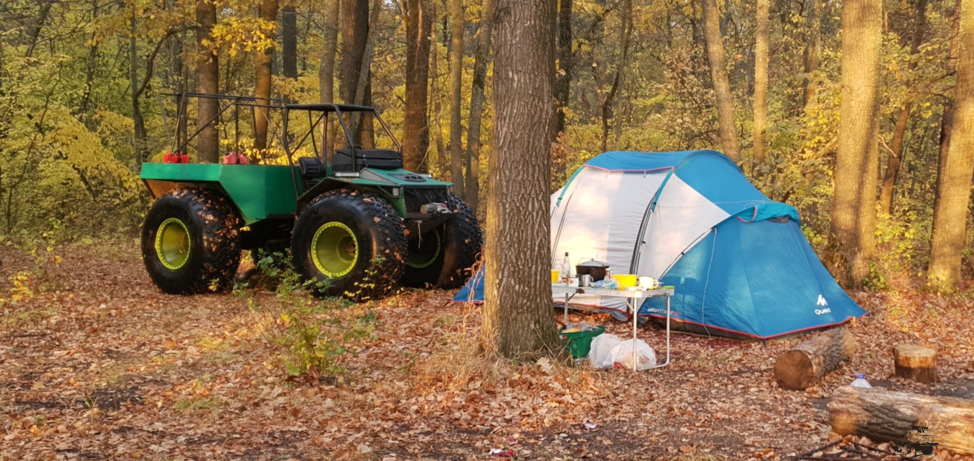

Золотая осень... наверное, последние тёплые выходные были!

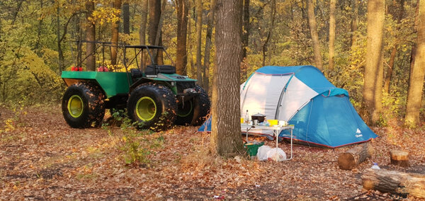

Газик стоит, весь разобранный... ступичные подшипники сильно страданули от прошлогоднего прохвата по Белому морю, солёная вода делает свое дело! Готовлю его к зиме, чтобы на полном боевом ходу был, чёт в палатке уже прохладно спать :D

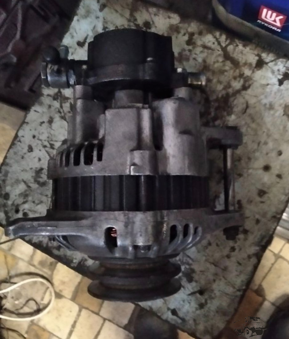

Есть желание поставить такой генератор с вакуумный насосом от иноавто на д245, вместо двух агрегатов- тракторного генератора и вакуумного насоса газ3306... вопрос! Будет ли хватать вакуума на тормоза? Никто не сталкивался?

Ну а почему нет , у тебя тот что стоит отдельно примерно такой же производительности , ну на край небольшой ресивер спасет ситуацию .

АРС писал(а):[post]459372[/post] такой генератор с вакуумный насосом
На какое напряжение и амперы генератор?
Что на фото 12в, 110а

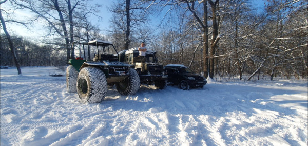

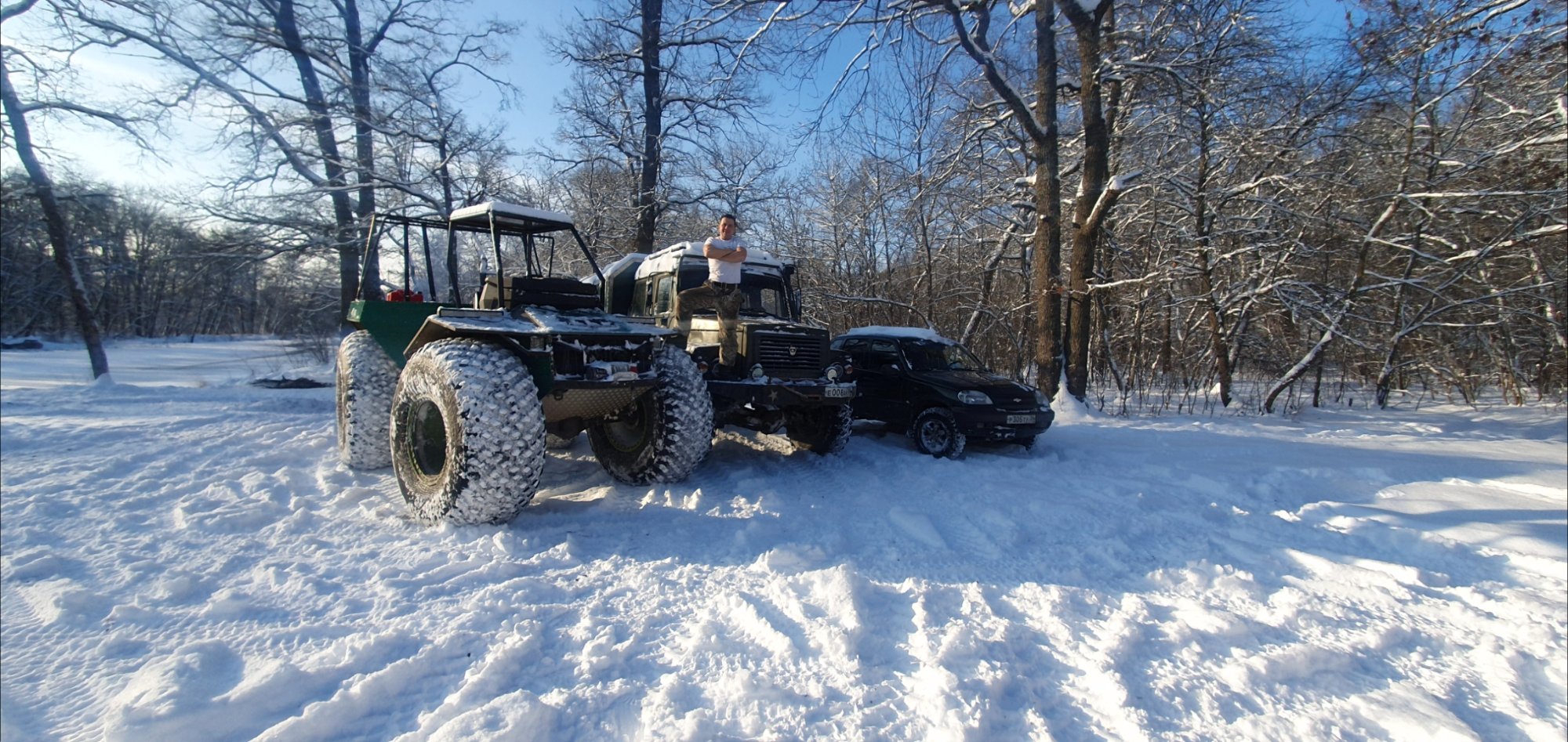

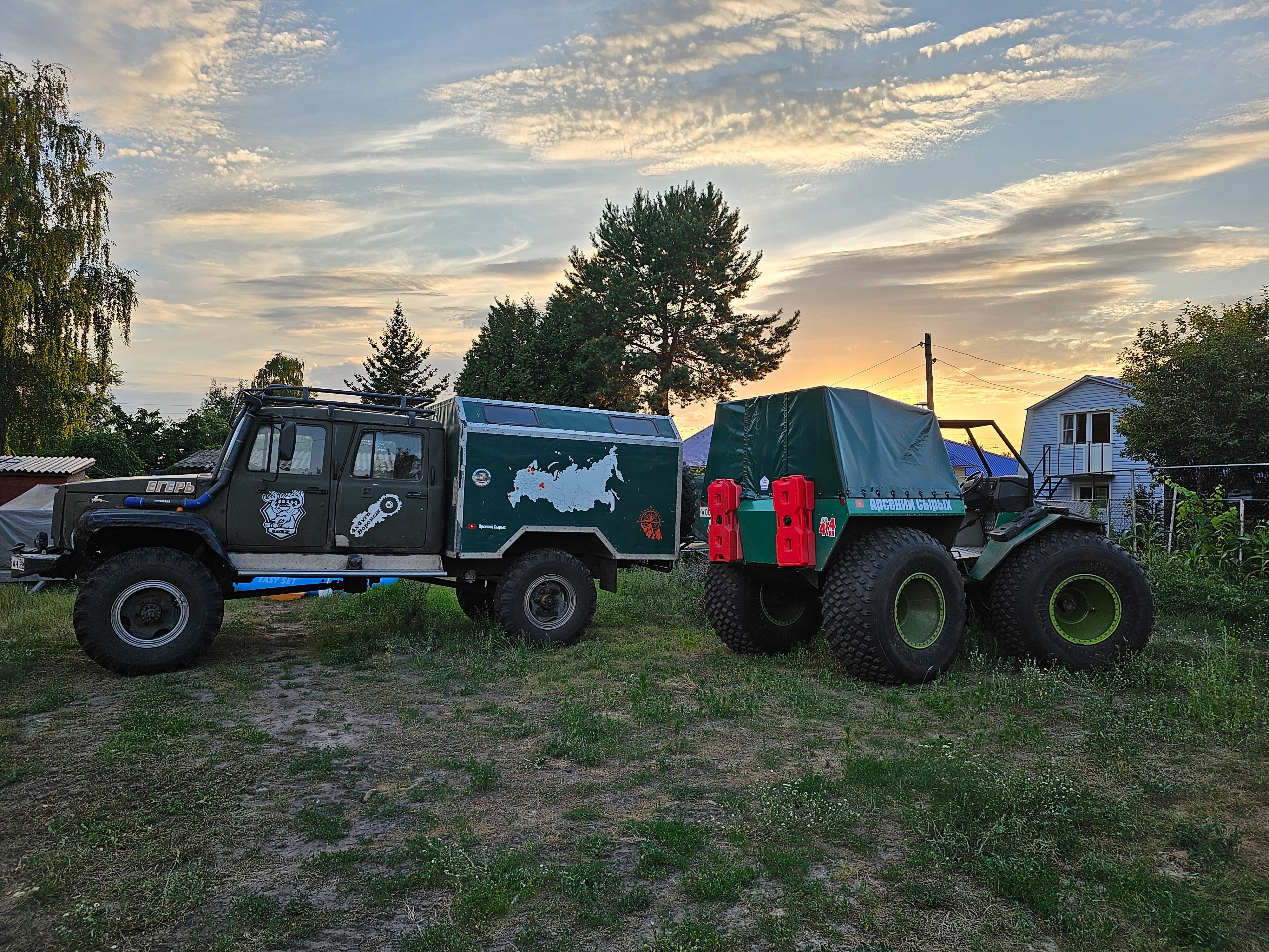

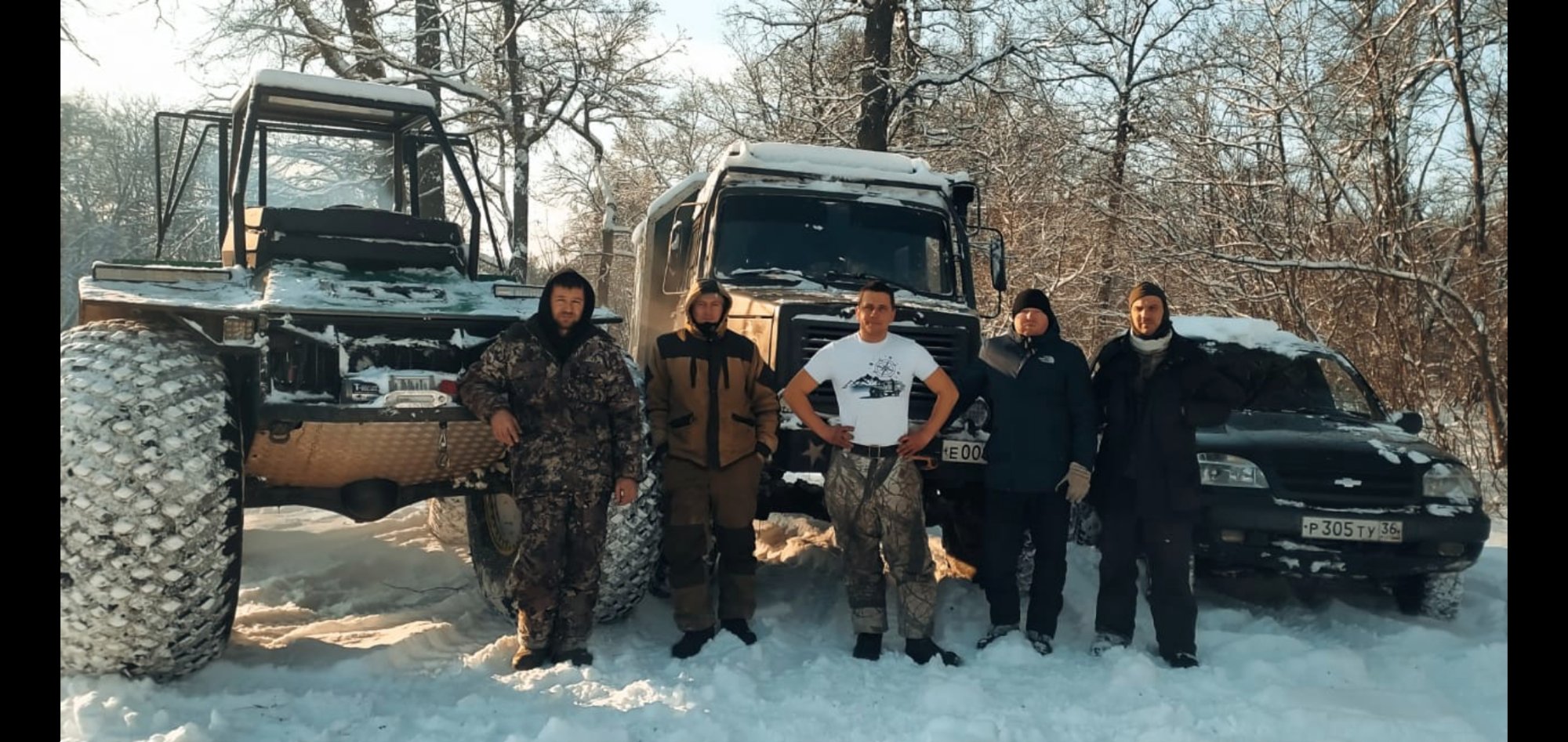

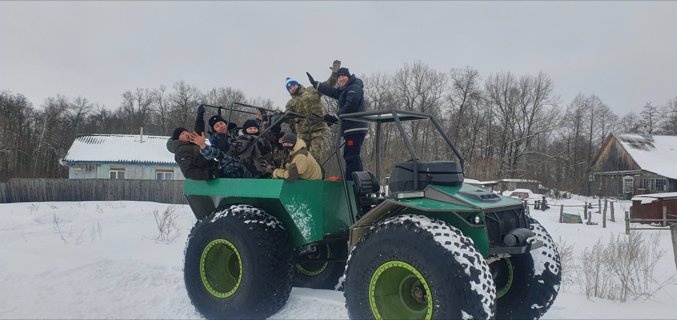

3 дня на природе... сразу обе свои игрушки выгулял! С рождеством всех! Ну и мне сегодня 33...

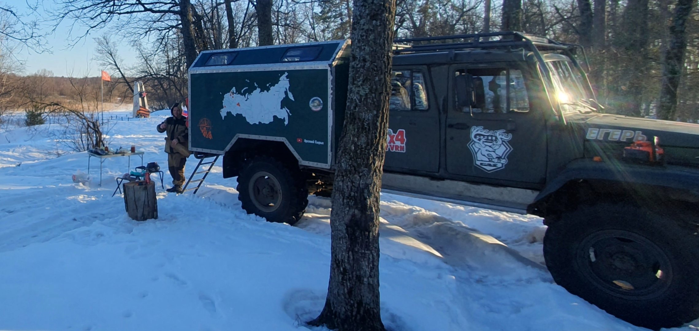

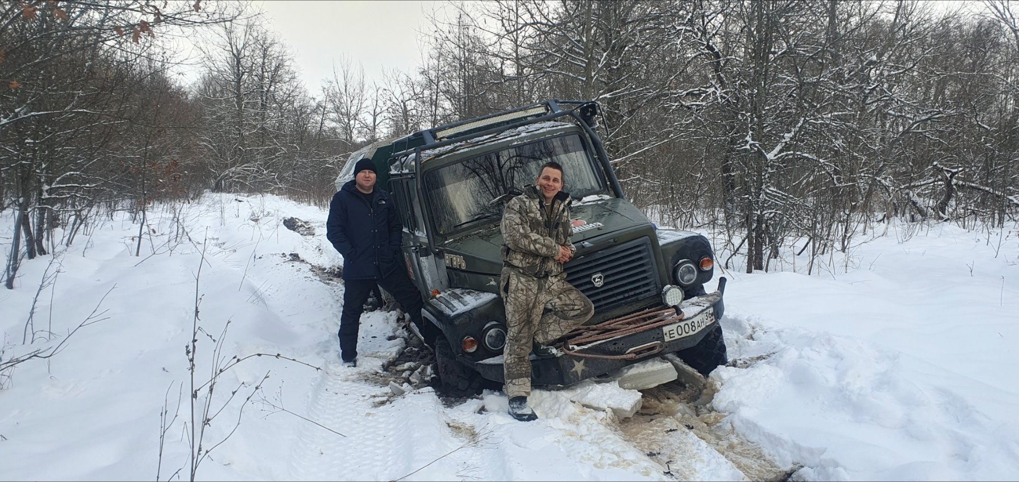

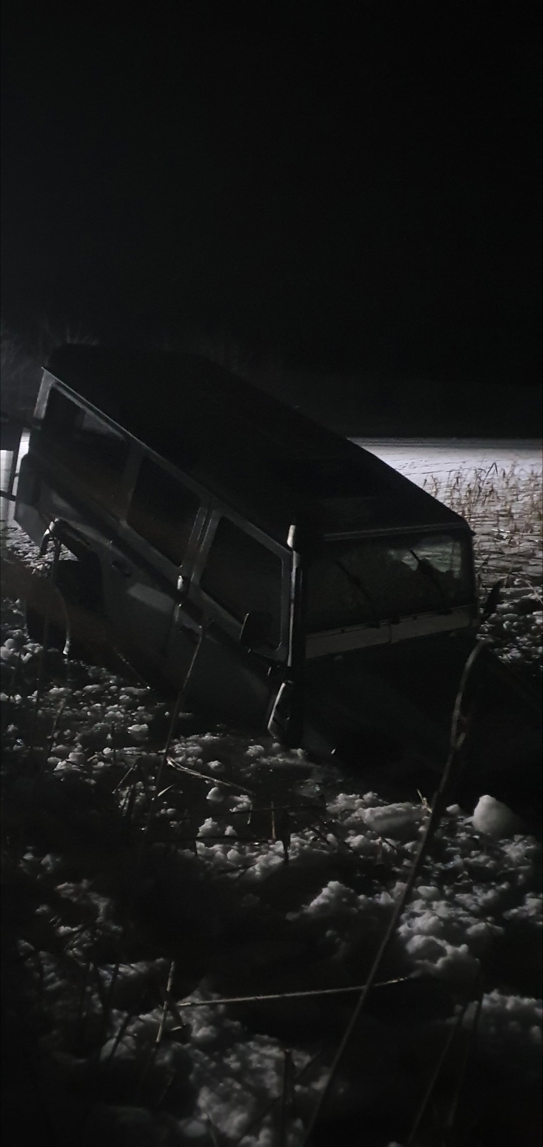

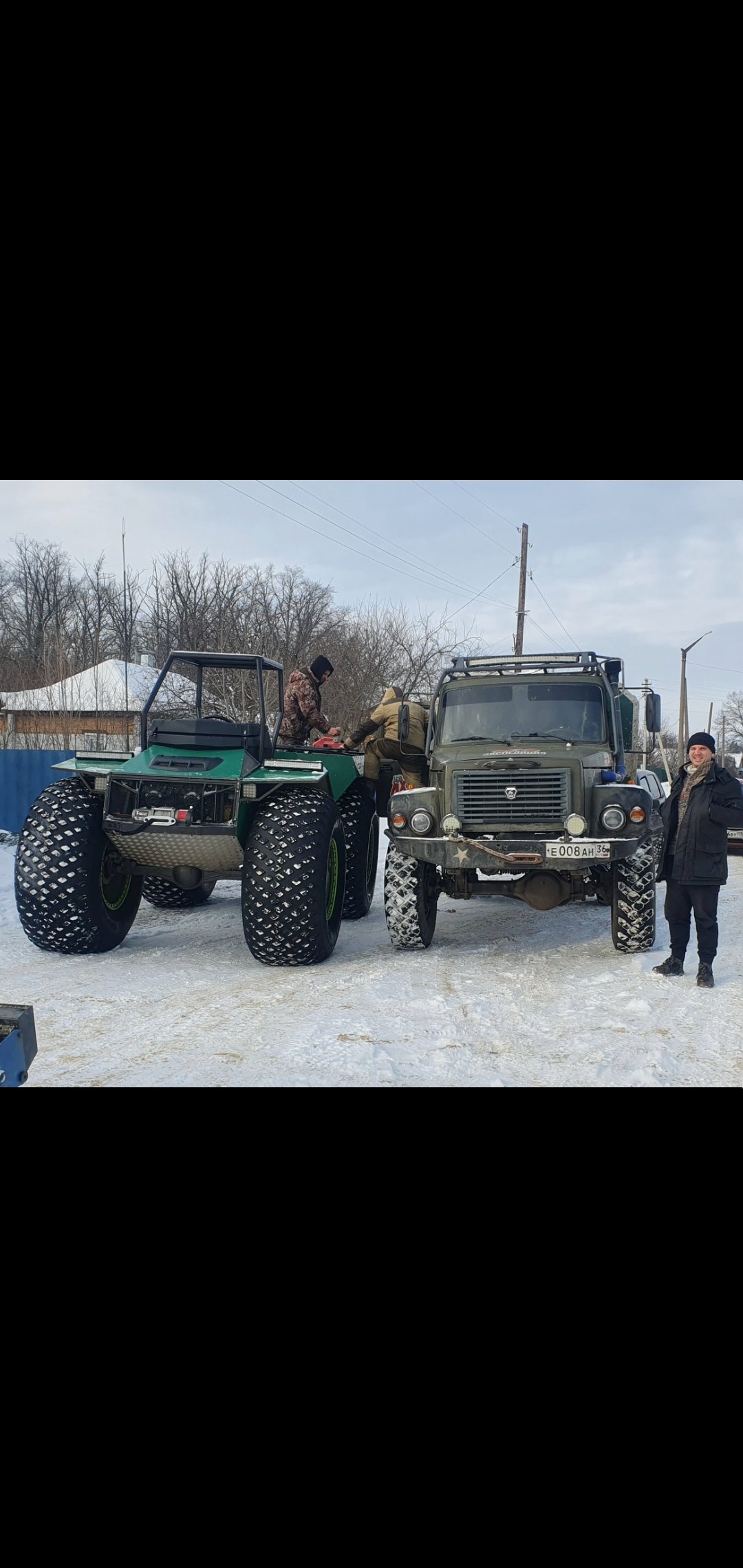

Обновлю свою страничку... на дальняк в эту зиму не уехали ни куда, к сожалению! По местности было с пяток выездов и несколько эвакуаций интересных... внедрил генератор с вакуумный насосом с паджеро, (как здесь чуть выше писал) пробежал пока что где-то 1т км - полет нормальный! Даже без ресиверов вакуума хватает! Немного фоток... всем здравия!!!

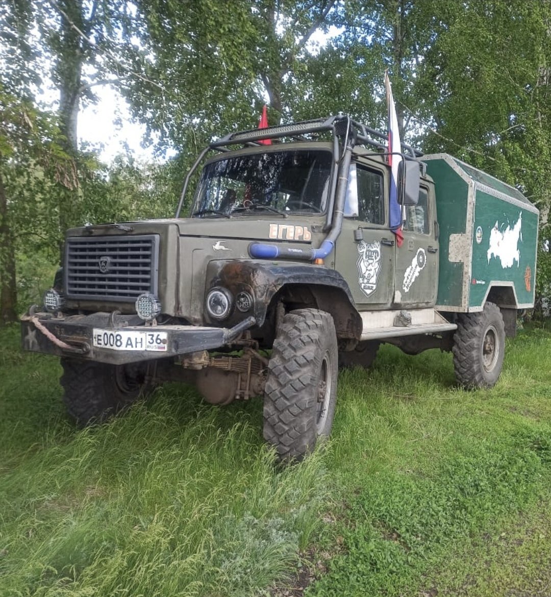

Привет всем! Давно не заходил...
Каракат затентовал и взвесил 1600кг получился...

Каракат 1600?? Я думал они легче
