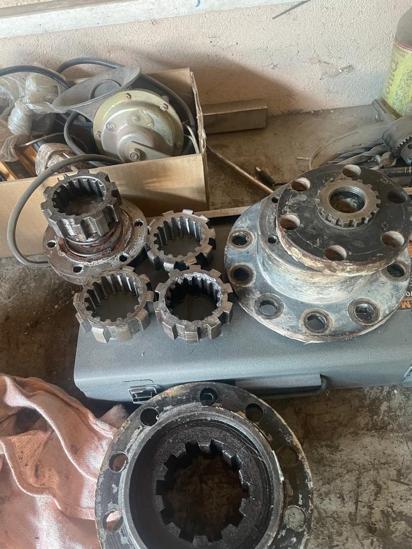

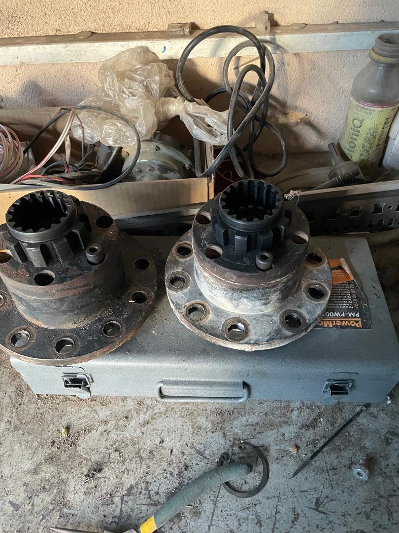

Сообщение виталян »
чуть выше корпус плюс крышка плюс болт с корончатой гайкой плюс пружина и не надо ничего откручивать для включения или выключения хаба ! на фото хабы которые прошли 30 000 км корпуса живые ! дерал запасные внутренние муфты так как на одной из муфт из за не до включения зализало заход
ok
виталян
Сообщения: 872
Откуда: бишкек
Поблагодарили: 21 раз
Мой 3308
Сообщение виталян »
на фото если присмотреться то видно
