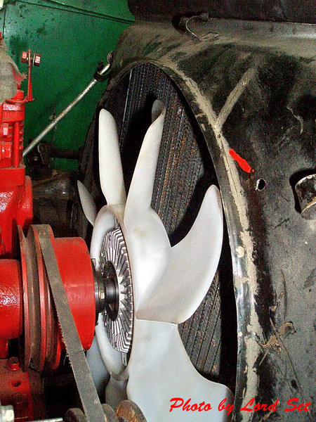

Здравствуйте тут еще вопрос, наверное к Lord Set, а вискомуфта чья у вас?
Lord Set
Сообщения: 1082
Re: Мой отчет по установке Д-245 в ГАЗ-66
Сообщение Lord Set »
Корейский микроавтобус ssang yong istana
Токарь центровал по шкиву и сверлил дырки
Подобрать можно от любой другой машины, там главное расстояние от шкива до радиатора, ну и радиус лопастей

то ли радиус маленький,то ли объём радиатора маленький,ну вообщем не хватает охлаждения ,особенно на полуспущенных,....,поэтому и поставил +электро,
но и с ним, и после установки ЗиЛ компрессора, :D (он водяного охлаждения) тоже стало не хватать при нагрузках :wink: ,греется мотор.

serega.kam писал(а):то ли радиус маленький,то ли объём радиатора маленький,ну вообщем не хватает охлаждения ,особенно на полуспущенных,....,поэтому и поставил +электро,
радиус там не меньше родного
у меня тоже греется (
