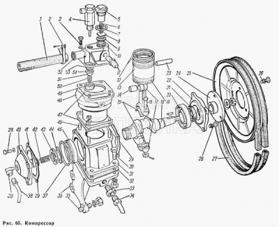

Каково растояние между шпильками на ресунке под номером 35. Которыми кронштейн-поддон компрессора крепиться к блоку. Собераюсь изготовить крепление под компрессор заново из листа 10 мм.
