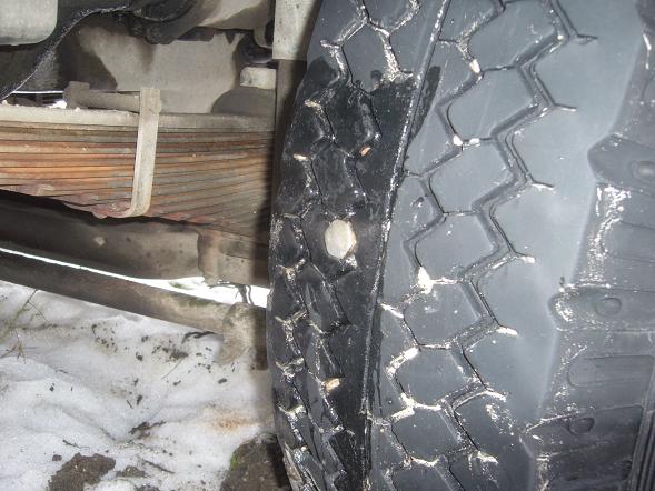

Позавчера ездил в Ялту, ночевал до сегодня. Костюм с отливом забыл
( везде по Крыму сухо а в Гаспре снега по колено, а я на Мазе
) ещё и болт поймал...

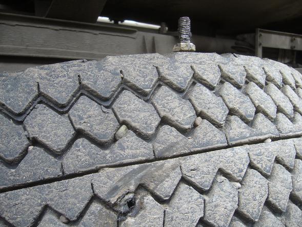

А вот и болт...

Хороший замес
У нас земля на полтора метра промерзла, так что грязь будет только в конце мая
С виду, вполне безобидный болт
Глаза боятся - руки делают!

...а ведь ЭТОТ болт кто-то ищет,кому то его нехватает... Болт-туарег (кочевник)
- л-т
- Сообщения: 2000
- Откуда: Крым,Феодосия.
Re: КУнГ-66 (ГАЗ-66-05)
Этот болт халявщик-проходимец
В Ялте залез, в Феодосии вытащили ( он упирался
). Был выброшен в кузов для сбора металлолома, но по непонятным причинам перемахнул через забор и упал на грунтовку - наверное дальше поедет...
