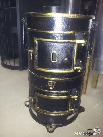

Где купить нормальную буржуйку?
http://советская-буржуйка.рф/
Непосредственно у них не покупал, но в своем кунге установил такую же, только покрасил огнеупорной краской для эстетики. Очень нравится, места занимает мало, крепится надежно к полу, тепло держит хорошо. Полешки только короткие нужны, я брикетами топлю, их удобно в подкунговых ящиках перевозить, места мало занимают. Кому интересно, тему мою откройте, там фото есть.
вот знал же что пригодится
сохраняя это фото три года назад.
