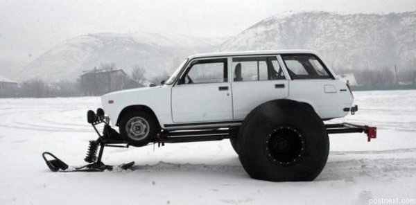

Не совсем "Муравей" немного ОФФтоп, интересно, как сделан привод от задних колёс.
На сайте обладателя снимка парнуха, можно не ходить.
Может, кто видел наяву это чудо?

Спасибо! Интересная конструкция, не лишена недостатков, но идея мне понравилась.
