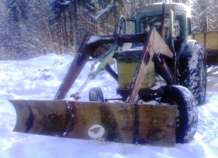

Всем привет! Долго искал сайт на котором не хают бедолагу Т40ка.В личном пользование уже 10 лет ,поломки как у любой техники,неприхотлив прост в эксплуатации,навесил КУН. Единственное желание переделать кабину ,может кто то этим уже занимался,как на счет регистрации,тех.осмотра? Или есть наработки(за фото буду признателен 2х)
