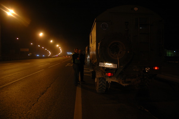

Как 66рик переехал из Шаховской в Мытищи
История эта была ох... какая завхватывающая...
Началось всё с того, что утром приехал Штурман, я снял с зарядки синий аккумулятор (пр-во Саратов) и вместе с остальным загрузил к нему в Тоету.
Мы поехали... Кроме того, что кушать хотелось с самого начла...
Постояли в пробке на МКАД, потом погнали по новой Риге (М-9) Причем не сильно гнали, 130-140. Доехали в Шаховскую к примерно 14 часам. Поставили аккумулятор на 75 а/ч. Проверили всё, пустили дополнительную массу на кабину. Штурман крутил ручкой (у него это здорово получается), но это не помогло. Померили напряжение, а на стартере (зажигание не выключается) 8 вольт (потом оказалось, что виновата массовая клемма). Поставили Бошевский Аккумулятор 55 а/ч. Напряжение подросло, но кривой стартер не помог. Взяли трактор и прицепили первую попавшуюся чалку. Он протащил 66 примерно 30 метров и завел. Зарядка появилась, фара работает... Чалку забрали с собой и она не раз пригодилась
Да и вообще почти всё работает.Точнее работало.. Если б не жалюзи...
Тормоза есть (Зверские у меня на Оке и Ниве, здесь просто есть
Штурман был в шоке, что так хорошо работает одноконтурная система. Указатели все (кроме бензина и, как позже оказалось, перегрева) работают. Прикрутили зеркало и погнали. От ЛесПромХоза до Шаховской заглох раза 4. Штурман ругался, но запускал кривым стартером. Запускалось вполне прилично. До заправки в Шаховской я доехал, создавая аварийные ситуации, хвосты и пробки. На заправке заглушил двигатель (дрыготель это на машинах поменьше), за что получил очередной нагоняй. Залил на 1000 рублей бензина, получился почти полный бак. После заправки Штурман говорит: "Запускай сам!" Я достал так удачно прихваченый с собой трос и поймал соболя на KF. Кама-Flame это - сила, не только на Ниве
Запустил после 5 метров. Поехали на москву. Посмотрев на мое вождение в Шаховской Штурман говорит: "Газуй побыстрее!" Что я и сделал - разогнал 66рик до 90 кмч. В Волоколамске нас тормознули на посту. Пробили все документы, а потом прицепились к тому, что я до сих пор не получил обратно права из-за неуплаты штрафов. (Тут Штурман расскажет в красках) Составили менты постановление-квитанцию и протокол об отстранении. Протокол об отстранении я испортил, получил перечеркнутую копию, чему несказанно обрадовался. Когда я потерял душевное равновесие, 66рик утонул в бензине (в смысле залил) Мы пытались поймать тягача (Опять к Штурману про ЗиЛа и ремонтников на Садко) но тщетно. Менты получили свои... (то есть своё. Не буду их подставлять - тут всё-таки я в чем-то тоже виноват) и на нас больше внимания не обращали. Я зачистил массовую клемму, Штурман разобрал карбюратор. Потом я вылез из кунга, нажал на кнопку, и... Стартер заработал!
Двигатель запустился. Штурман испытал очередной прилив гордости за наш автомобиль, да и я тоже...
Вообщем собрали и погнали дальше. Раскочегорил я 66рик вроде до 105 кмч (опять-таки Штурман ехал сзади и смотрел на свой скоростеметр) Педаль газа клинила в положении "в пол", поэтому разгонять было проще. Я даже научился "снимать с фиксатора" (хотя на самом деле надо с этим что-то делать, например ставить трос газа от Оки) Всё было хорошо, но вдруг он стал греться. Догрелся до 90. Остановились, заглушились и стали сбрасывать давление... Всё-таки я не первый день-неделю-месяц-год-десятилетие с машинами, но такое со мной впервые Итак, встал я на бампер, взял тряпку и аккуратно ослабил пробку. Оттуда попер пар, вода, как пологается. Через пару минут ещё ослабил... Потом из-под пробки хлестать перестало, я её совсем ослабил и тут... Пробку сорвало и оттуда забил фонтан воды в перемешку с паром. Как я ни старался открывать осторожно, мне досталось по полной... Об этом Штурмана лучше даже не спрашивать... Когда я мучился бессонницей по причине того, что рожа болит, я стал думать - из-за чего это и понял: На моем 66рике в радиаторе нет ни патрубка для сброса пара, ни просто отверстия, тем более речи не идет о расширительном бачке. А Штурман качественно так одел пробку с уплотнителем. Поэтому получилось, что резинка на пробке держала пар под большим давлением. Когда снимаешь пробку на жигулях, то пар и вся бяка сбрасываются в расширительный бачок, а тут сбрасывать было некуда. (Так укрепилась идея вкорячить расширительный бачок от Оки или 9-ки)
Уже позже, в субботу, когда я хотел слить воду с блока, оказалось что её там нет. Пока это просто повод задуматься - а не пробило ли краники слива вместо прокладок ГБЦ? Когда краники поменяю, будет понятно, пока не могу найти, чем их откручивать
Поехали мы в ближайшую деревню за водой. Приезжаем - там колодец. Мы, такие радостные к колодцу, открываем - всё есть, кроме ведра. Подходим к бабусям, говорим, вот встали на машине, водички бы... Бабуся поделилась водичкой, за одно пожаловалась на неурожай картошки... Беру я две канистры, несу, а она говоит: "Здоровый идет пустой, а плохонький всё тащит" Мы усмехнулись: "Маленький да удаленький" Новая ока. Меньше, легче, быстрее
Залили воду, в жалюзи засунули пробку, завели ручкой и стартером одновременно и поехали. Проехали примерно 20 км и закипели окончательно.
Температура перевалила за 100, пар и всё такое. Тогда мы вызывали harli. Времени было около 22... Примерно к 0 часов harli нас нашел и взял на буксир. До этого момента мы прописали ему маршрут и малость поели Штурман вроде ел ещё, а для меня это было второй раз после завтрака. До МКАД доехали практически нормально. трос провисал, высекал искры из асфальта, я давал по тормозам, а этого делать не надо было... Едем, нас обгоняет легендарный 66-й с номером "хам"
Пока перецеплялись, я вышел с фотоаппаратом на дорогу, и на меня в три глотки заорали: "Уйди! Тебя щас снесут и все наши труды будут даром!" Вот, он клубный дух
Дальше я ехал на привязи за Димоном, а Штурман как и раньше замыкающим. Только сейчас понял, что мог бы поназагадывать желаний... Впрочем тогда мне было не до этого Проехали все посты и тут... Подруливает такой мент на понтах и началось... Опять сошлюсь на Штурмана, сам потом приведу текст жалобы. Короче ну этого мента, который нас продержал с часу до четырех - пусть подавится тысячей, которую с дальнобоя получил. Зато мы поглотили тушенку - хоть что-то съестное.
В итоге Штурман поехал на моем 66, а я подсел к Димону показывать, куда ехать...
