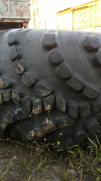

вот еще по колесам:
[img]http://s005.radikal.ru/i210/1002/96/645eeaa903cft.jpg[/img]

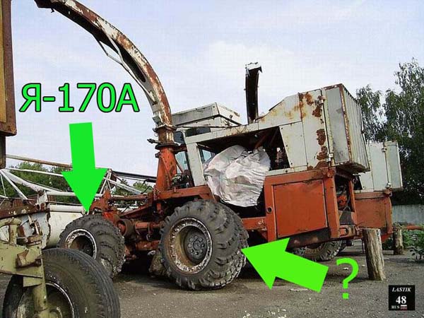

Никто не знает этого человека - очень хочу пообщаться, лет 15 тому назад делали нечто подобное из совхозного зила с бензинкой, а у него движок как я понял - смд с трактора т150?

и ещё вопрос, скажите что за шины стоят у кск сзади? мы использовали передние, а на задние я забыл прочитать обозначение.

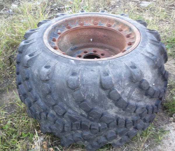

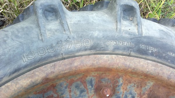

У них обозначение идет "Я-186" размерность 1300х750
У меня таких два колеса есть
че с ними делать - не знаю! Знаю где еще четыре есть, но продавать пока не хотят.

Кстати, передние там стоят под маркировкой "Я-186А"

Странно – я в юности измерял оба колеса, пока КСК был жив – переднее 120 см, заднее 142 см, а протектор нужно включать в диаметр?

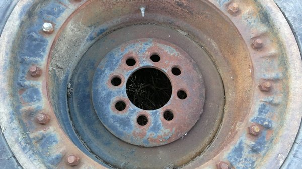

кстати - не так давно видел очень интересную шину - она украинская по лицензии импортной - марка СБ-1
http://www.agrotyre.ru/catalog/tyres/element-905.html
на сайте сказано что её диаметр - 1650, но это брехня - я её на живой машине рулеткой померял - 1300. её ставят на форвадеры. но к сожалению машина - это демонстрационный образец для салона и я её видел стоячую, и то хорошо что разрешили осмотреть и руками потрогать... как она в движении - не знаю. А вот диск под 10 шпилек, точно не уверен, но вроде как на урал\камаз подходит. Резина очень интересная - мягонькая, даже руками грунтозацепы проминаются.
Никто не имел с ней дело?

ширина не метр, а где-то 95 см, имеется ввиду рабочей части, выпуклости по бокам не считаю, грунтозацепы в ладонь глубины и самое важное совпадает диаметр с кразовским лаптем, а это значит что на перед можно лапоть а её - на мосты тележки, ширина на раздатку не влияет, а диаметр одинаковый, значит проскальзывания не будет. Скажите - никто никогда не строил такого чуда? я знаю газпром много эксперементирует на севере. Единственное чует моя душа, такая покрыщка меньше чем 35-40 тр стоить не будет
