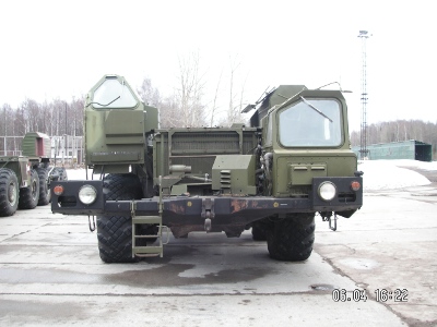

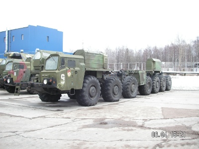

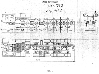

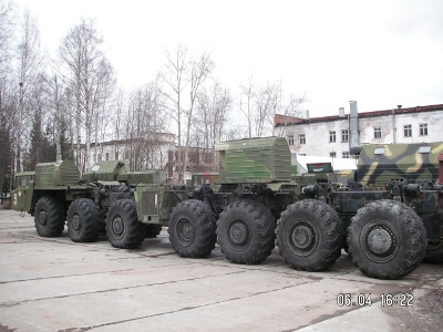

Это шасси из под Тополя??? У вас есть возможность его пофотать просто интересна его гидропневматическая подвеска и какая цена такого чуда, на таком можно построить натуральный дом на колесах

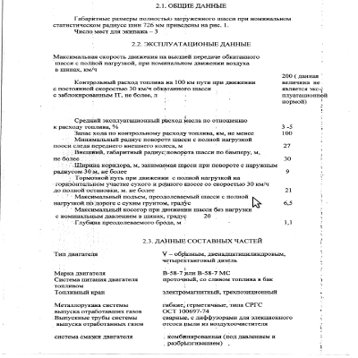

Вот выкладываю все , что есть сами машины , где то в Перьми или Ижевске.

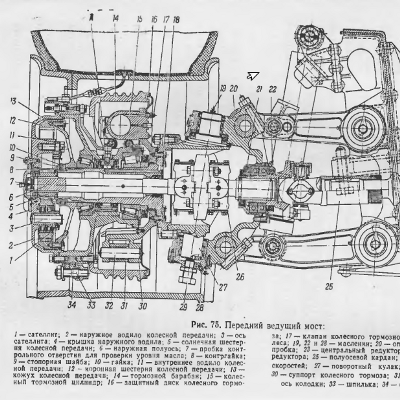

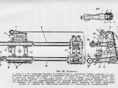

По подвеске ты ошибаешься она аналогична маз-543 см. рисунок - там все понятно:

Нет подвеска тругая там нет торсионов и стоит гидропневмоподвеска вот фотки это маз 547 http://walkarounds.airforce.ru/artillery/rus/rsd-10/rsd-10_12.jpg

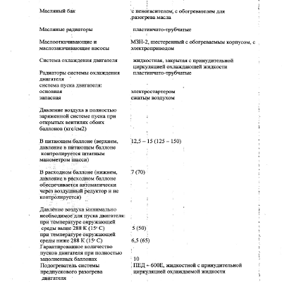

Вот все.

ничего другого там нет, насчет аммортизатора - должен был сам догадаться , я принципиальную схему сказал, вглядись внимательно в на рисунки по твоим ссылкам рычажная подвеска колеса - ось вращения (торсион 2шт ). А шланги -это гидропневматические-- тормоза, и баклуши на фото, я уже писал , что тормозухи надо не меряно!

Нет там торсионов а заместо них стоя гидропневмо амортизаторы по одному на каждое колесо спомощью которых можно менять клиеренс опускать или поднимать
Такие же стоя на дакаровских камазах только там с бмд и на каждую сторону по два
В Гидропневматическом амортизаторе там сразу и пневмо рессора и гидро амортизатор

Все таки Илья будем считать пока , что не доказано
-по теории не может выдержать такой груз (например тополь) я еще могу согласиться на то что аморты такие как ты говоришь, но в купе с торсионами. Если мы с тобой поспорим на ящик Казахстанского, я даже готов найти тех людей , что мне предлагали и попросит точно выяснить и дать подробное фото.
На примере нашего крана на 543-м, само шасси весит 22тн. и крановая установка 22тн. итого 44, делим на 8= 5,5тн на один аморт., не видел конечно конструкции БМД-ких , так что давай доказательную базу

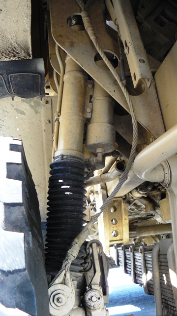

Вот вам гоночный камаз . И фото передней подвески . Там действительно стоят 2 аммортизатора от БРДМ ( на фото видно 1 , второй за ним ) , но при этом стоит не кислая рессора . Это фото я снимал на выставке этим летом .

Да Евгений, я о том, же не могут просто стоять одни аммортизаторы, т.ч. с Ильюхи скоро ящик коньяка

Напоследок могу предложить посчитать давление нужное для компенсации давления хотя бы в тонну .
При диаметре поршня 100 мм плошадь равна P*50*50 = 48.5 кв см. 1000/48,5= 20.6 атмосферы .
Даже это уже много . А при увиличении нагрузки давление растёт пропорционально . Диметр поршня сильно не увиличишь . Число аммортизаторов тоже .
А накачать туда 100 атм технически можно , но опасно .
