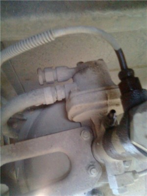

Залез под машину и там где вроде бы через фильтр должен поступать воздух в вакуумный усилитель наглухо ввинчен болт-заглушка.Так и должно быть?-система одноконтурная.

igor201973 писал(а):
chopper писал(а)::mrgreen: :mrgreen: Гы! Если вакуум не работает, сразу почуешь!!!
нет,так точно не должно быть!там еще должна идти трубка от вакуума к двиг-ю(к пауку)
он у тебя просто наверное заглушен хитро

[size=150]нет,так точно не должно быть!там еще должна идти трубка от вакуума к двиг-ю(к пауку)
Нет ,шланг от паука идет-он ниже-не видно.Меня смущает тот болт что сверху над тем шлангом -на фото.

igor201973 писал(а):[size=150]нет,так точно не должно быть!там еще должна идти трубка от вакуума к двиг-ю(к пауку)
от туда должна была идти трубка к возд.фильтру вакуума(стоит на полке около рычига кпп)а так он точно работать не будет-скорее всего он не рабочий,поэтому и заглушили
