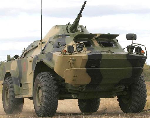

Ссужение это очень сложно потому что надо мосты укарачивать и при том что в БТР итак места мало ,а вот БРДМ 2М с БТРовской подвеской и ширина больше

На Украине 2М не продаётся . Но и из обычного 2-го можно сделать что-то подобное .
Я , к примеру , на неразрезные мосты собираюсь поставить КИ-126 . Можно еще немного поморочиться с лифтом , но это уже не для меня .
Некоторые знакомые военные говорят , что БРДМ2 любит переворачитваться , поэтому и пытаюсь найти колёса с БТР , а на задний мост ещё и проставки . Получится что-то похожее на 2М . Двигателя трансмиссии и ходовки должно хватить , стритрэйсерством я на нём заниматься не собираюсь , а ползать вроде должен .

БРДМ 2М с БТРовской подвеской у него и клиеренс больше и ширина что по идее должно быть гуд
