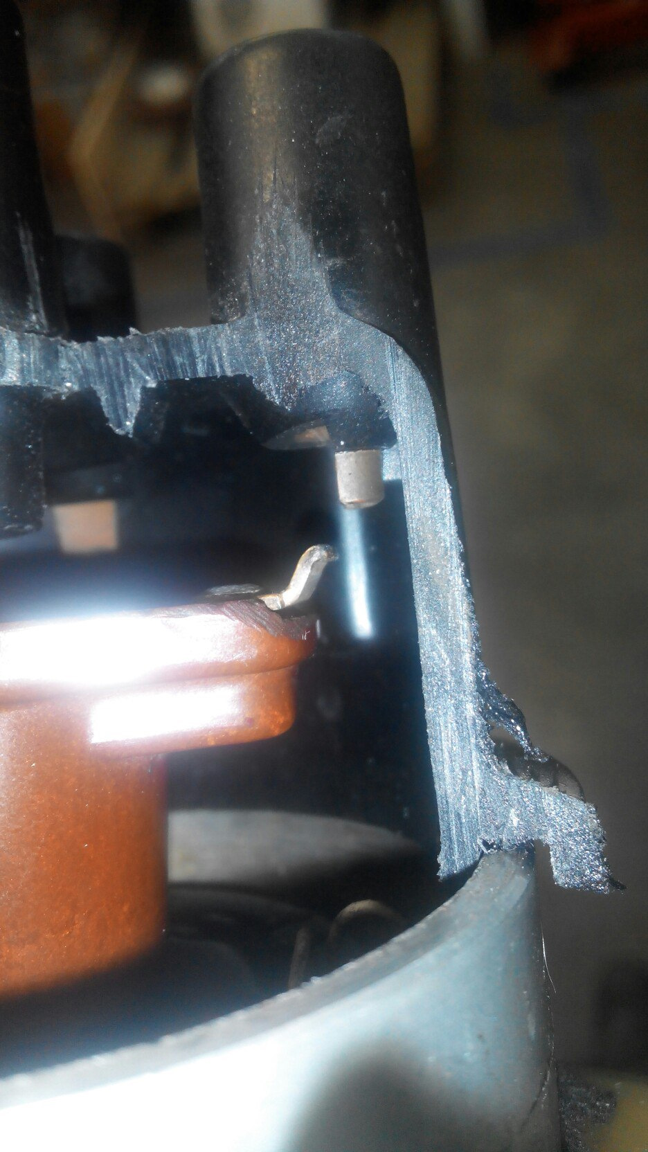

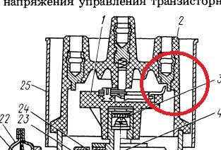

Интересный какой барабашка , где то что то неплохо жрет , у меня тоже обороты плавают на холостых когда с холодного прогреваешься на связано это с тягой газа , как ни странно когда машина проедется километров 20 может даже заглохнуть при отпускании педали газа , регулируешь количество на горячуу все обороты стабильные какие выставишь , утром заводишь на холодную холостые за 1000 улетают , прогрелась норм , регулируешь количество на холодную на прогретой машине глохнешь :)Abricoll23 писал(а): 15 янв 2026, 13:32 Появилась новая инфа , ребятки
Сегодня -15 , запустил двигатель(подогревов антифриза масла нет, не запускался 4дня) , прогрел до рабочей температуры , естественно перегазовками все норм и убрал подсос . и вновь обороты скинул до грани сам по себе . выхлоп становится холодным , звук как у барабана ,пахнет едким полусгоревшим бензином.и тут заметил одну вещь:при вкл зажигании амперметр отклоняется на -15А и встает на 0 далее если повторить процедуру , т.е вкл выкл зажигание то стрелка уже -5А и стоит пока не запустишь двигатель.и в этот момент двигатель запускается и работает на грани . а если в момент отключения стрелки до -15А запустить - то работает прям потрясающе до того как опять резко при работе -5А и работа на грани . короче по всем признакам резко снижается энергия искры . а если чиркатать замок вкл выкл зажигание это при работе на грани ,обороты восстанавливаются на секунд 2-3 и опять . такое чувство что коммутатор либо бабина при вкл зажигания накапливает заряд а затем заряд теряется . хотя на оборотах все норм
Вспомнил давеча что период обкатки почему то резко нагревался коммутатор до "рука не терпит" а теперь слегка теплый.нагрев бабины не наблюдается .
Что по вашему ? Коммутатор откинулся или бабина ? Или что то еще ?
Попробуй катушку махнуть у меня бесконтактная схема я себе со старой БМВ поставил , мне кажется чуть получше стало до этого 116 стояла , с крышкой трамблера тоже может быть не все так просто , высота от контакта бегунка до контакта на крышке должна быть регламентирована , из старой крышки кусок выпили посмотри какой зазор может надо бегунок шайбой поднять
https://www.drive2.ru/l/464761641989309389/
Так по хорошему надо по катушке на свечу

вот это уже интересно . понял принял . крышек уже целая гора , правда не свежие залежавшийся . посмотрим . бегунков тоже целый кулек , надо будет подбирать как вы сказали .RAT писал(а): 15 янв 2026, 20:46 высота от контакта бегунка до контакта на крышке должна быть регламентирована ,
