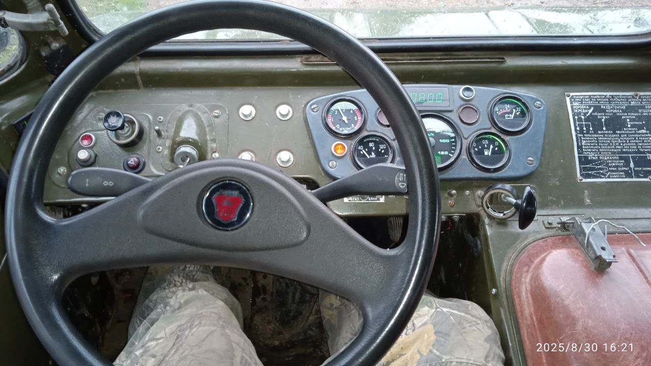

СергейШмырин писал(а): 29 авг 2025, 15:37 Нет у меня такого.
Как раз есть колонка нового образца , хомут вот этот алюминиевый перемещается по колонке на ней вроде 3 положения , просто может быть так , что он у тебя уже в самом верхнем.
Сообщения: 3943
Благодарил (а): 38 раз
Поблагодарили: 225 раз
Руль
Так замерь шлицевую и по шлицам и количеству и походи по Газоновским запчастям ,
Так конечно конструкция колонки вещь в себе , как и многие решения в 66 , правильнее перейти на колонку с шлицевой частью , а не с этим чудом на рычагах.

RAT писал(а): 29 авг 2025, 15:43 просто может быть так , что он у тебя уже в самом верхнем.
Так и есть, в самом верху.

Уаз, тоже не катит. Мало посадочное, одинаково с волговским.

СергейШмырин писал(а): 29 авг 2025, 15:50 Так и есть, в самом верху.
Ну либо пузом рулить учиться , либо колонку переделывать , большинство Газоновских легковых рулей с большим вылетом , 100-150 мм еще плюсом вверх может добавится ,

RAT писал(а): 29 авг 2025, 15:47 и походи по Газоновским запчастям
И рад бы, да где их в деревне взять. В понедельник в Киров поеду, там поищу на разборках газелевских.

По шлицам интернет выдает , что от 3307 подходит он чуть меньше но с вылетом .

СергейШмырин писал(а): 29 авг 2025, 15:59 И рад бы, да где их в деревне взять. В понедельник в Киров поеду, там поищу на разборках газелевских.
, вал своей колонки с собой возьми чтоб два раза не вставать .

Или самому городить. Когда-то давным давно к рулю от "семёрки" приваривал шлицевую от старого трёхспицевого газоновского руля. Правда там вылет получался больше, но на 3307 ездилось нормально. Просто как пример.

RAT писал(а): 29 авг 2025, 16:00 По шлицам интернет выдает , что от 3307 подходит он чуть меньше но с вылетом .
Да подходит, он и стоял.
RAT писал(а): 29 авг 2025, 16:05 вал своей колонки с собой возьми чтоб два раза не вставать
RAT спасибо за советы. Купил Баргузиновский, поставил. Шлицевая подошла.

Съёмник руля тоже подошел от 3307. Пришлось делать его, без него ...издец.

Странно у тебя старая приборка , и новая рулевая без кардана с раздельным тормозным и сцепой , какой год машина.
Я ж говорил чот Газоновское подойдет , как по ощущениям удобно ?

СергейШмырин писал(а): 29 авг 2025, 15:53 Уаз, тоже не катит. Мало посадочное, одинаково с волговским.
Ну я не знаю, может на Садко (3308) и ГАЗ 66 шлицевые разные, но у меня сейчас руль от Садко итоит на УАЗике бортовом (3303) без каких либо переделок и доработок.

RAT писал(а): 30 авг 2025, 18:45 Странно у тебя старая приборка , и новая рулевая без кардана с раздельным тормозным и сцепой , какой год машина.
RAT она соброна из того, что было.
