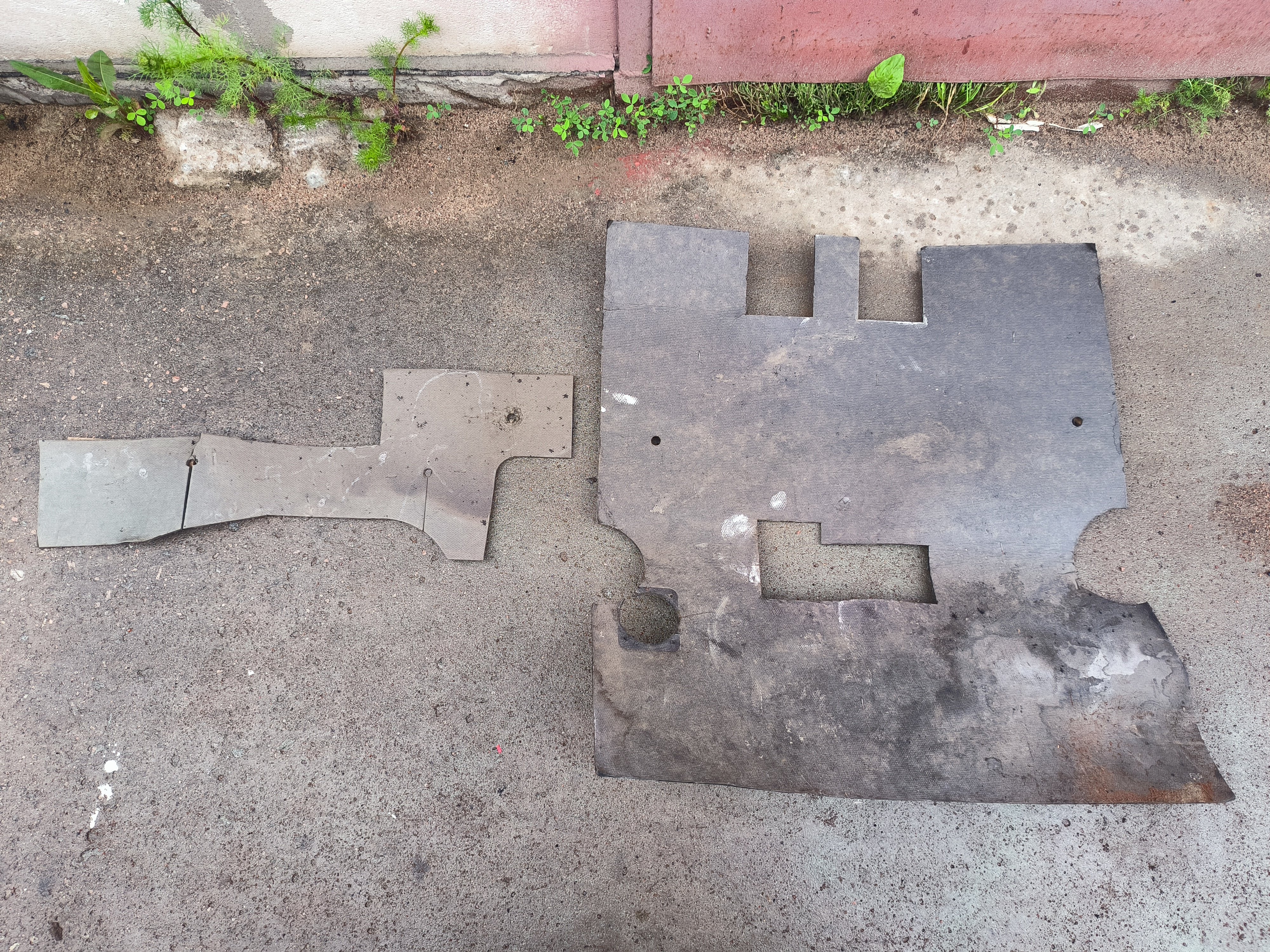

Так ни кто и не помог.
Пришлось раздербанить еще один авто, ради этих картонок :lol:
Теперь дорисовываю их (не достающие) и запускаю пробник.

Ну вот, уже раскопал эту картонку, не успел сфотографировать.

tuk писал(а): 25 июн 2025, 15:17 не успел сфотографировать
От фото нет толку, нужны были размеры подробные.

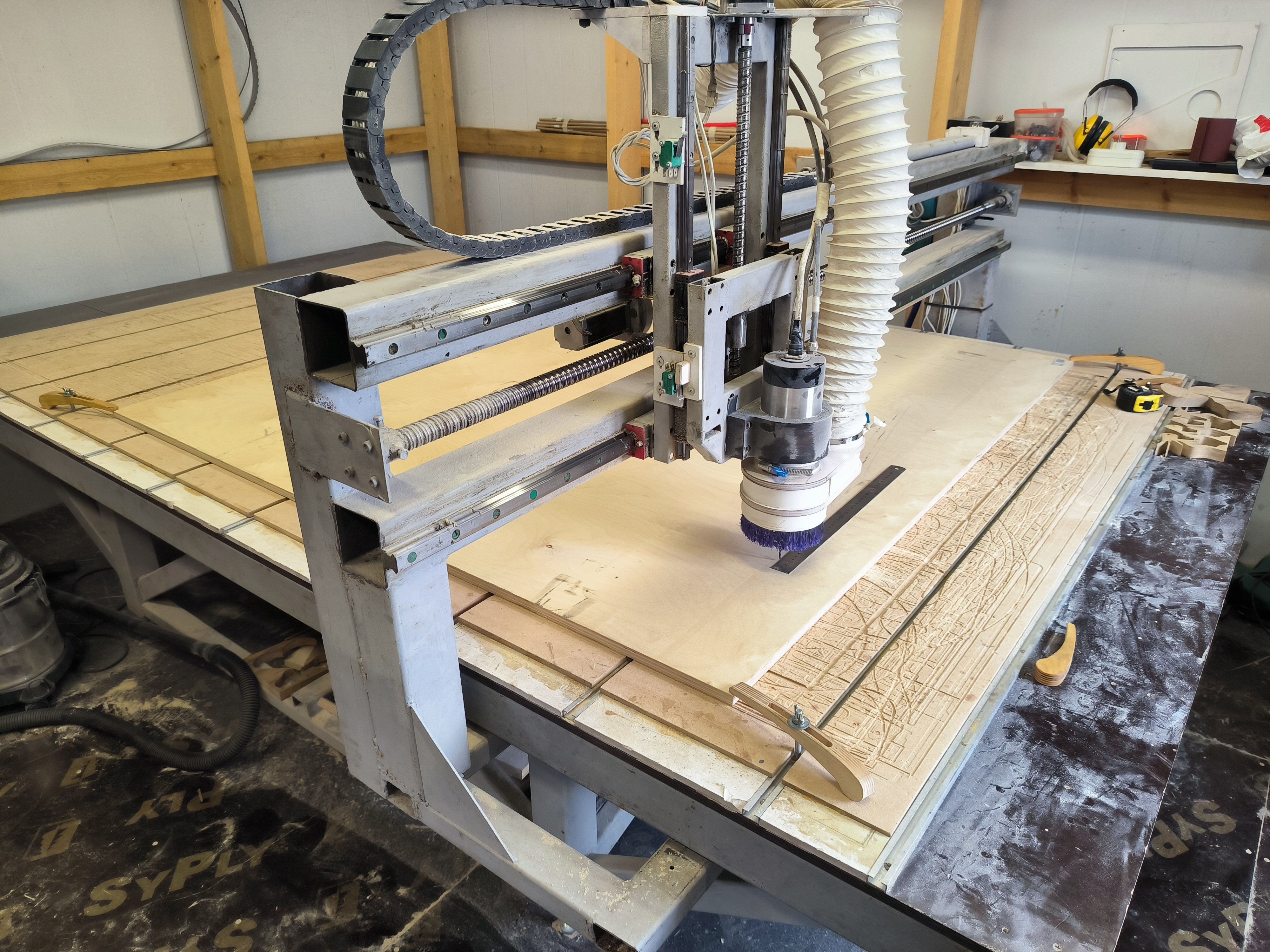

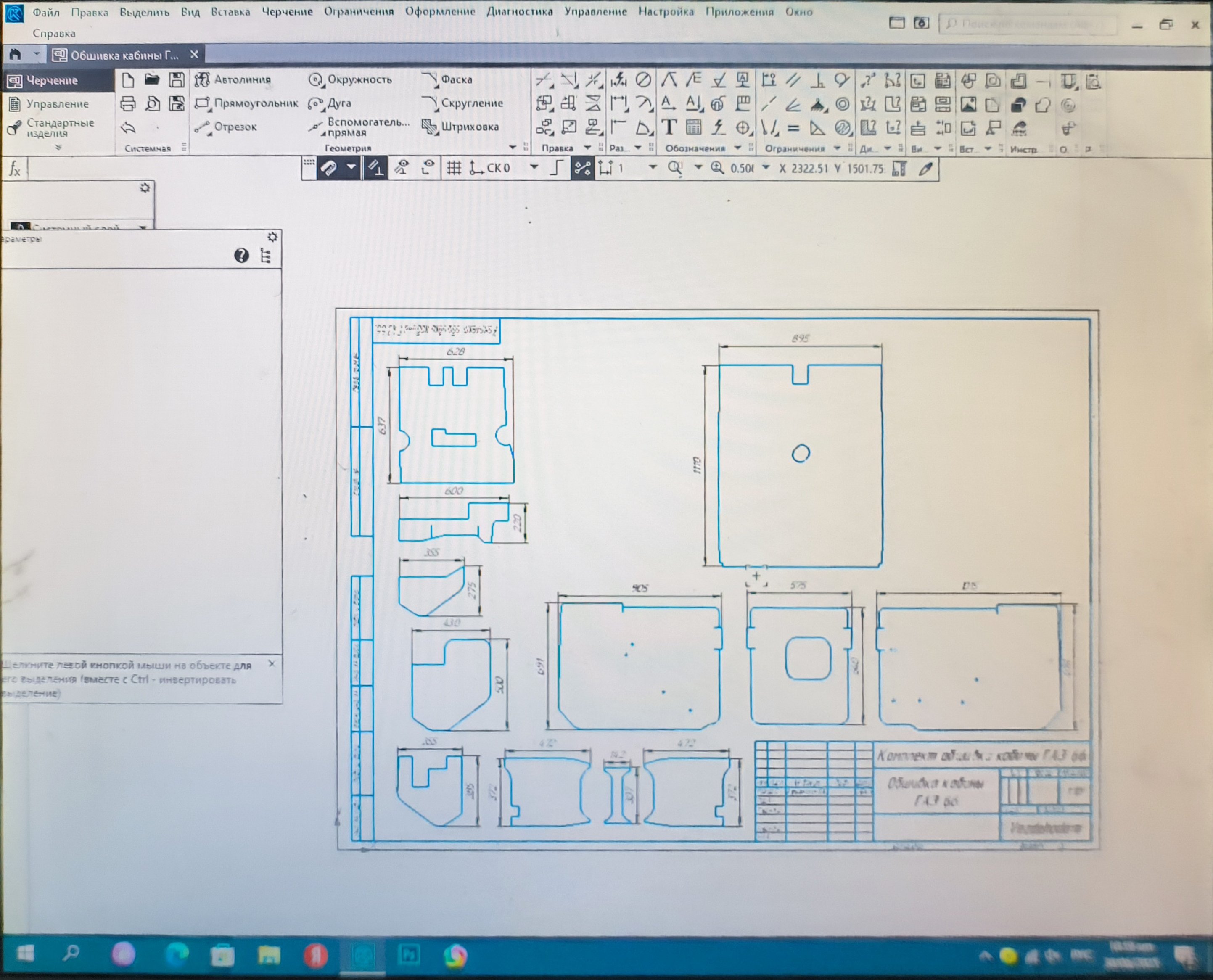

Сейчас чертежи все есть с них, перевожу их в Компас, на вектор.
Готовлюсь к пробной резке на чпу, сначала из двпшек. Чтоб все проверить, сравнить. Как все будет абсолютно точно - сделаю из вспененного черного пвх.

С фото делается нормальный чертеж, если есть базовый размер.
