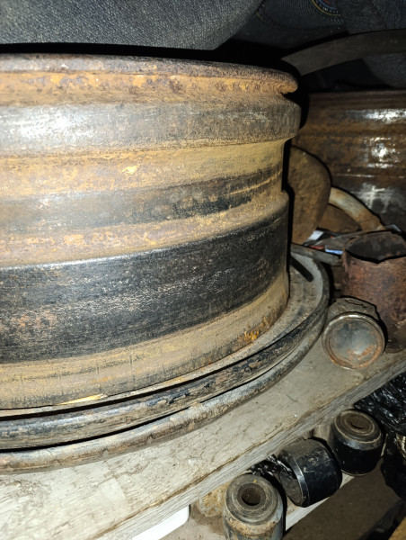

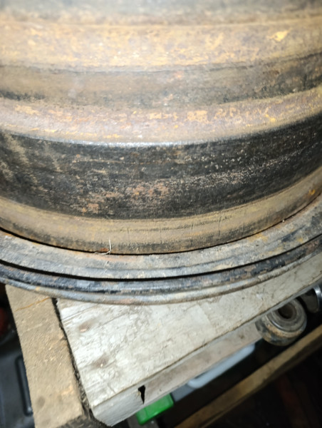

Добрался до деревни.Сфотографировал как мог в потёмках.
Мазовские диск.Просто ровная труба,шина садится с зазором.
Зиловские диск,сфотографировал как мог.Хампы однозначно есть.Шина застёгивается только давлением воздуха.

Ещё закономерность заметил. М93 застёгивается на хамп туго,со щелчком,а КИ113 как то не внятно,вроде тоже щелкает,но что то не то.Так же и демонтаж,М 93 туго сидит,колотить приходится сильней,а КИ113,один два удара и она слетела.

)Ну по этому и разбортировать Зиловский задолбаешься .
Если у тебя есть внешний лок то хамп сзади не нужен хотя будет неплох , без хампа бортировка открутил болты на локе и снял резину , с хампом будешь отбивать . но гарантия что на низком давлении изнутри не отожмет
По этому в целом можно взять диски хоть те хоть те , и наварить кольца по внешней кромке , так конечно лучше все это городить сразу из бескамерных , или все собрать на бескамерных и посмотреть будет скидывать или нет хампы там с обеих сторон , минус сам не разберешь чтоб диск не убить
Да можно на Мазовские наварить хампы , в целом так делают на легковых потом резину хрен сдернешь с диска даже в шиномонтаже , есть вариант на бескамерном диске болтовой фиксации через диск , ничего кроме закладных варить не надо , там вплотную к хампу сверлятся отверстия покругу чс двух сторон , ввариваются закладные , одевается резина и через эти закладные с медными или резиновыми кольцами закручиваются болты прижимая резину к диску изнутри , более простая схема чем с распорным кольцом .
