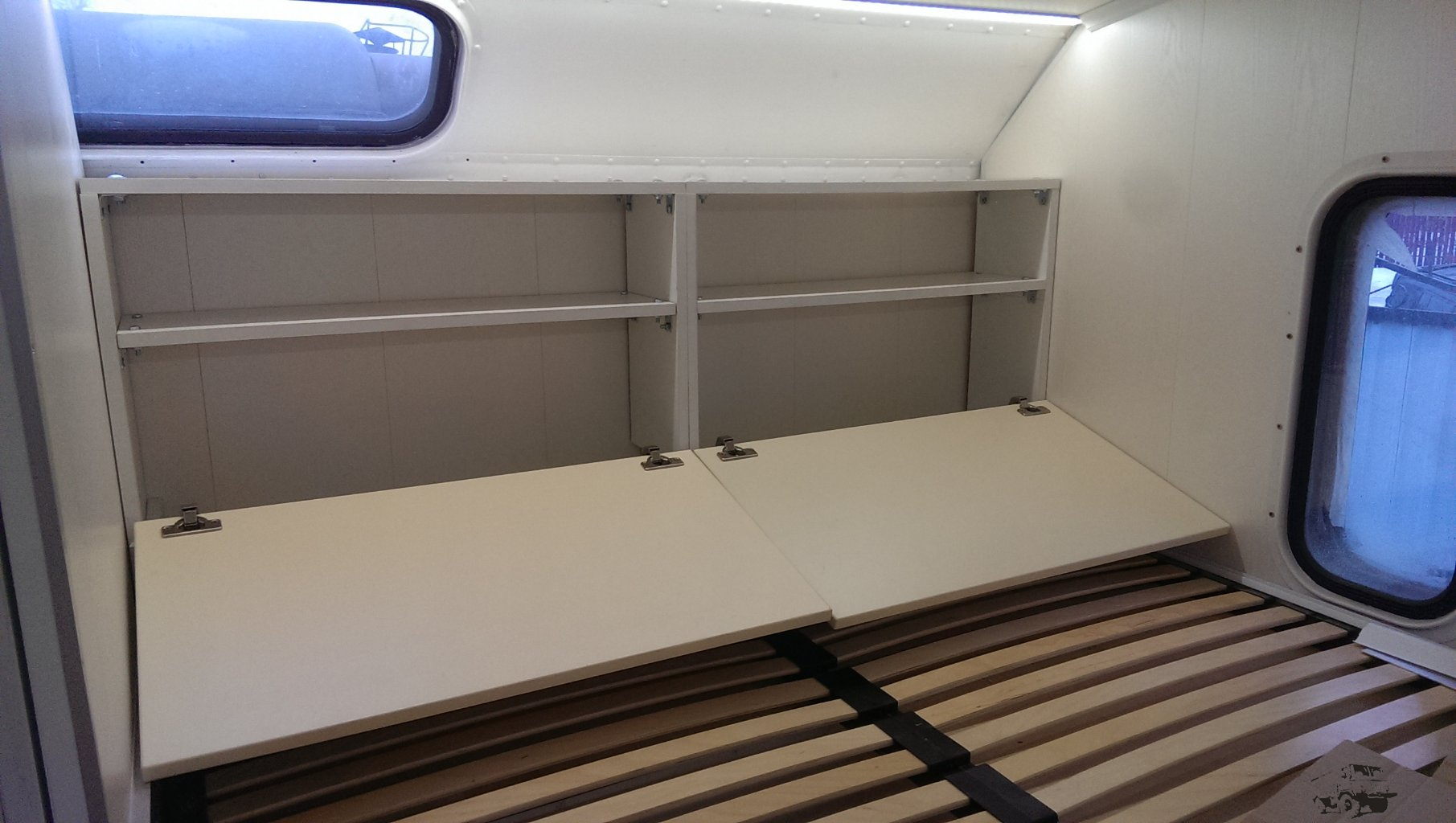

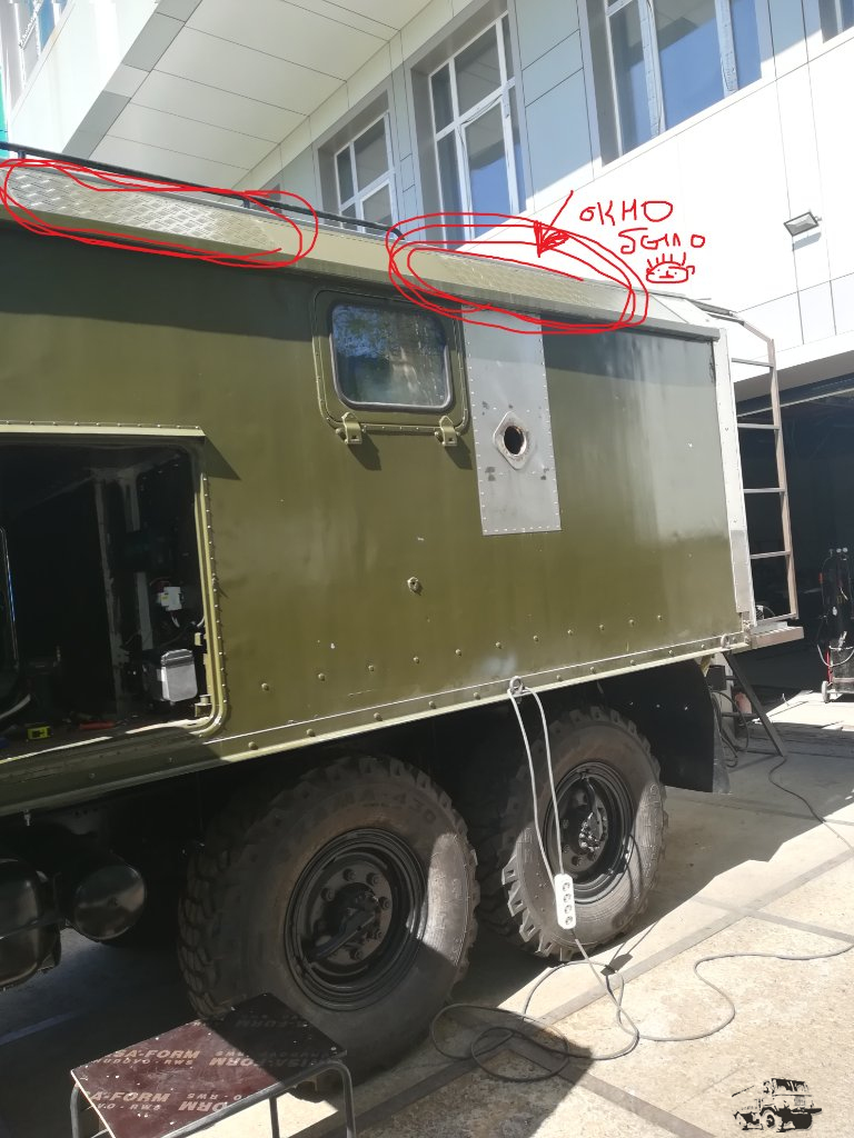

Отче писал(а):[post]407103[/post] нет..окошки снесу маловато места для шкафчиков
тогда опять же,хороший полиуритан ,+алюминий листовой,+клепки,можно рифленкой вниз,и всё,...
внутриутеплитель и ванера . :D

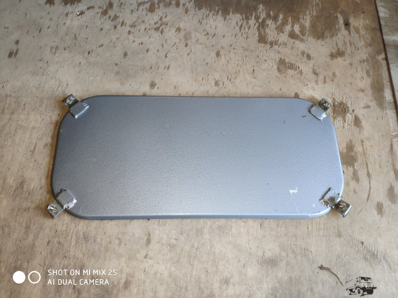

Отче писал(а):[post]407079[/post] если не затруднит киньте фотки

такие продают?? как их обозвать в поиске??
Сообщения: 1828
Благодарил (а): 1527 раз
Поблагодарили: 353 раза
+1 66 Москва
Так я же все написал, у кого спросить и как выглядят. Как называются по научному, не имею понятия.

пример совместимости окошек и мебели. Газ66-40 Старого русского

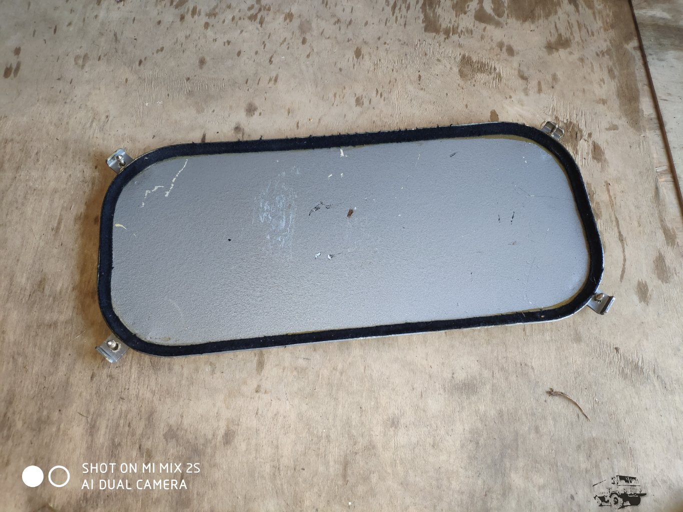

Евгений_НСК а это точно от 66ого?? цвет странный да и нет в машинке дырочек под эти крепления..
поиск ничего не дает
Сообщения: 1828
+1 66 Москва
Не все кунги одинаковые.
Это точно от кунга, который стоит на моем авто. Кунг покупал отдельно. В прошлом он также стоял на 66 -м.

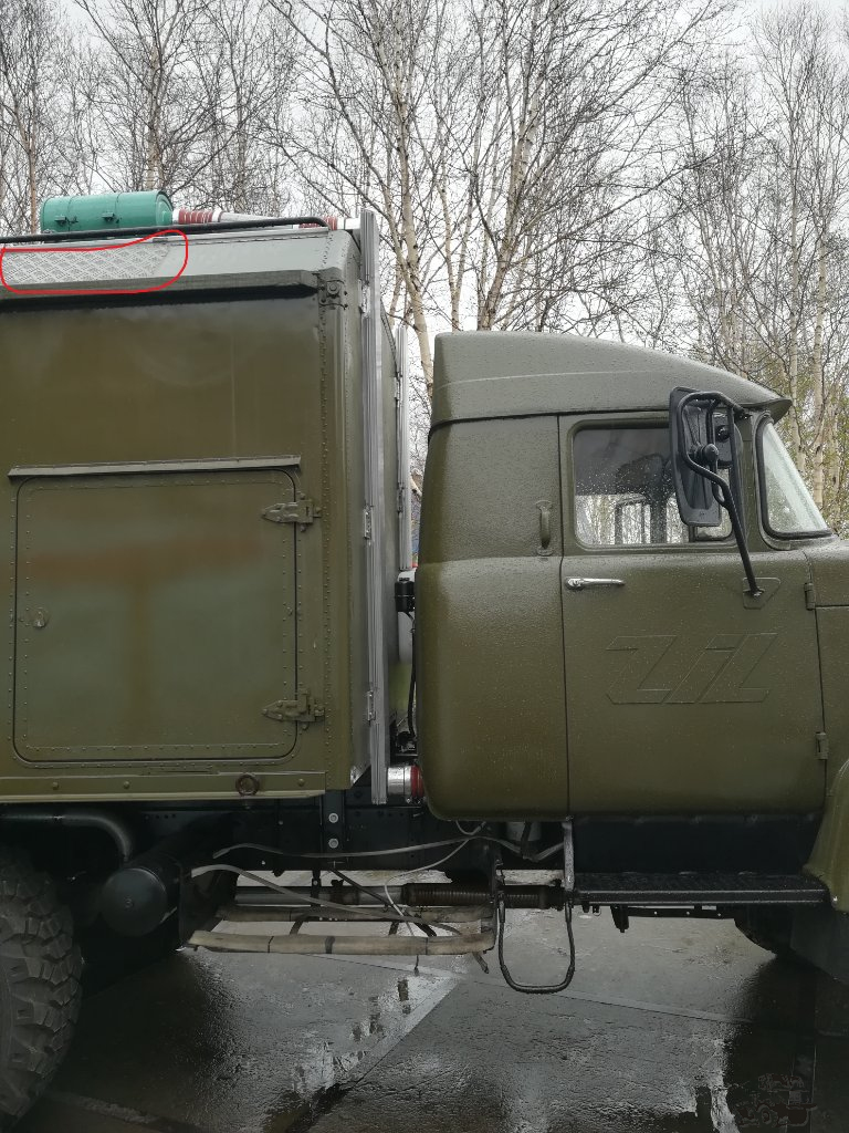

Запаску на машине не увидел. Только остаток кронштейна ее крепления. В чем идея?

Mikhail.Sukhanov писал(а):[post]415425[/post] Запаску на машине не увидел. Только остаток кронштейна ее крепления. В чем идея?
да никакой идеи..такую купил..видимо прежний хозяин посчитал что пара камер в запасе достаточно..(колесики на камерах)
хотя идея есть..ящик навесной сделать
Колесо 20 очень большое, закроет дверь! Не войдёшь пока не откинешь запаску, хлопотно. Вынужденная мера. :D

maxline писал(а):[post]415454[/post] Колесо 20 очень большое, закроет дверь! Не войдёшь пока не откинешь запаску, хлопотно. Вынужденная мера.
Поскольку ступицы родные, можно повесить штатное колесо 18" - лучше чем ничего или с уголками и кувалдой в лесу камеру менять.
Или гусек и запаску на крышу - благо, багажник на КУНГе шикарный и позволяет там ее положить...

Mikhail.Sukhanov писал(а):[post]415593[/post]
есть мысль сделать лебедку-кран (ручную примитивную) чтоб на крышу затащить че тяжелое можно было...ну и мысли махнуть колеса на брдмвские благо не такое дорогое удовольствие..
видимо прежний хозяин снял из за отопителя..в том районе выхлоп, в двери труба торчит...а я его (отопитель) все равно хотел переставить..надо найти крепеж и купить

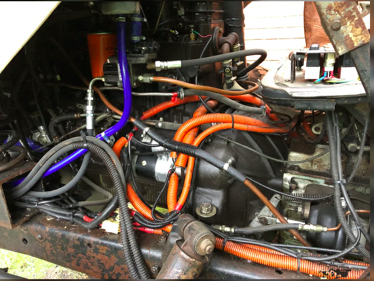

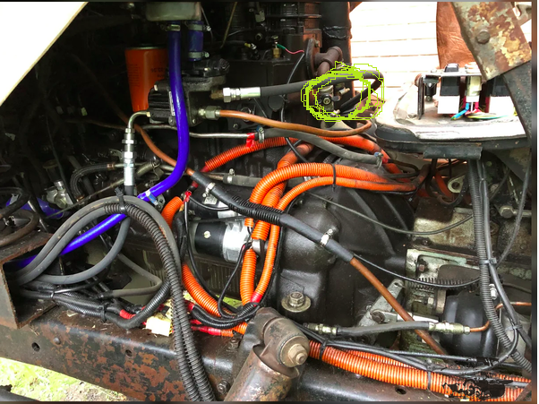

Вот с блока на охлаждение головы, идут две трубки с кранами, это куда?
А эта труба с турбины, куда?
Какой диаметр трубы на шнорхель?
