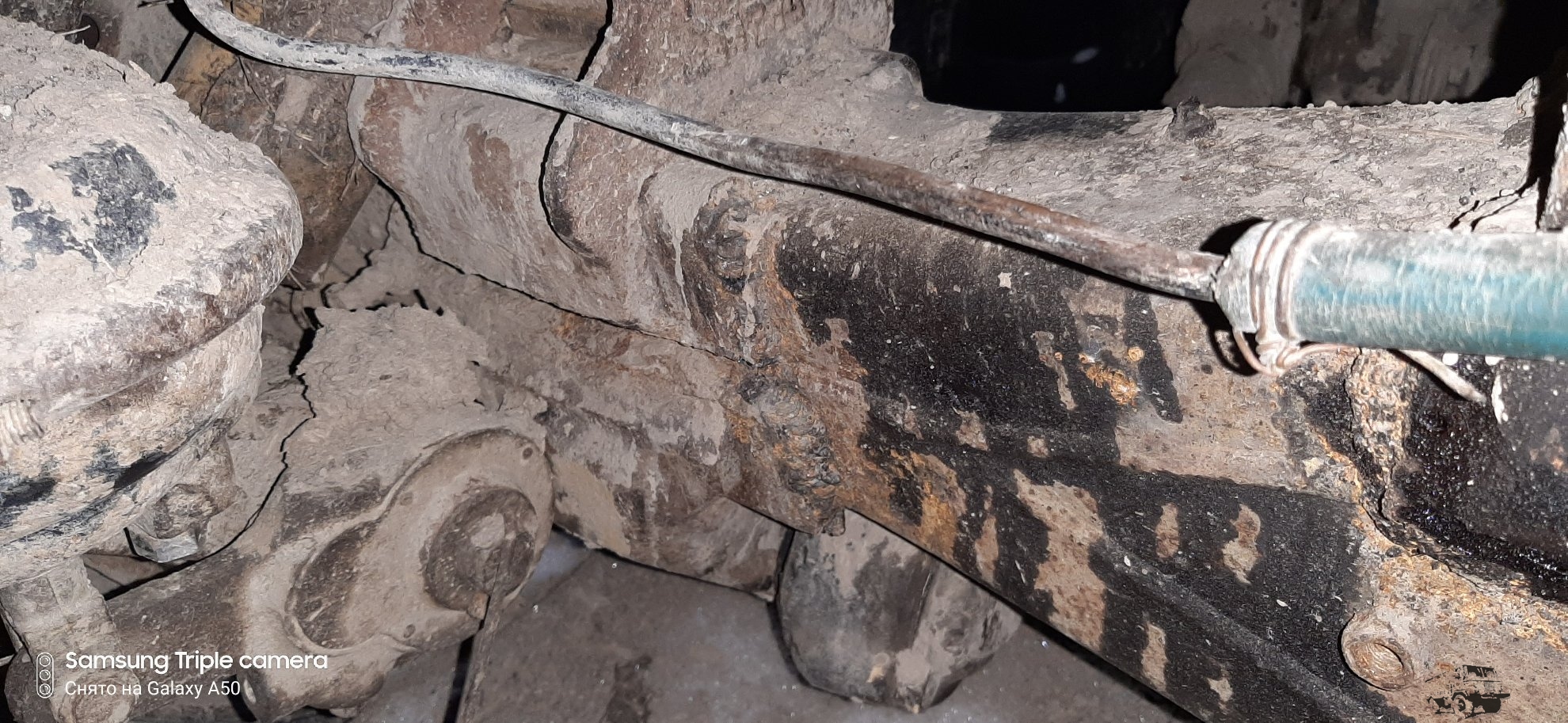

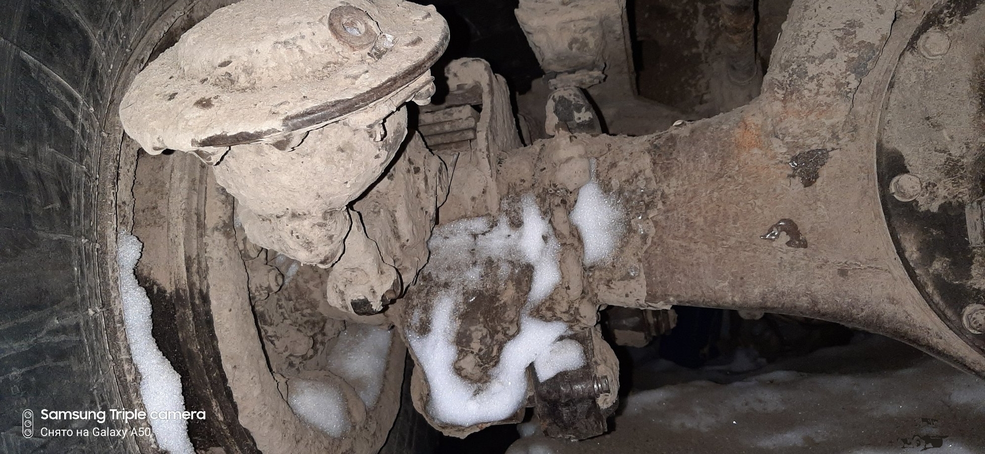

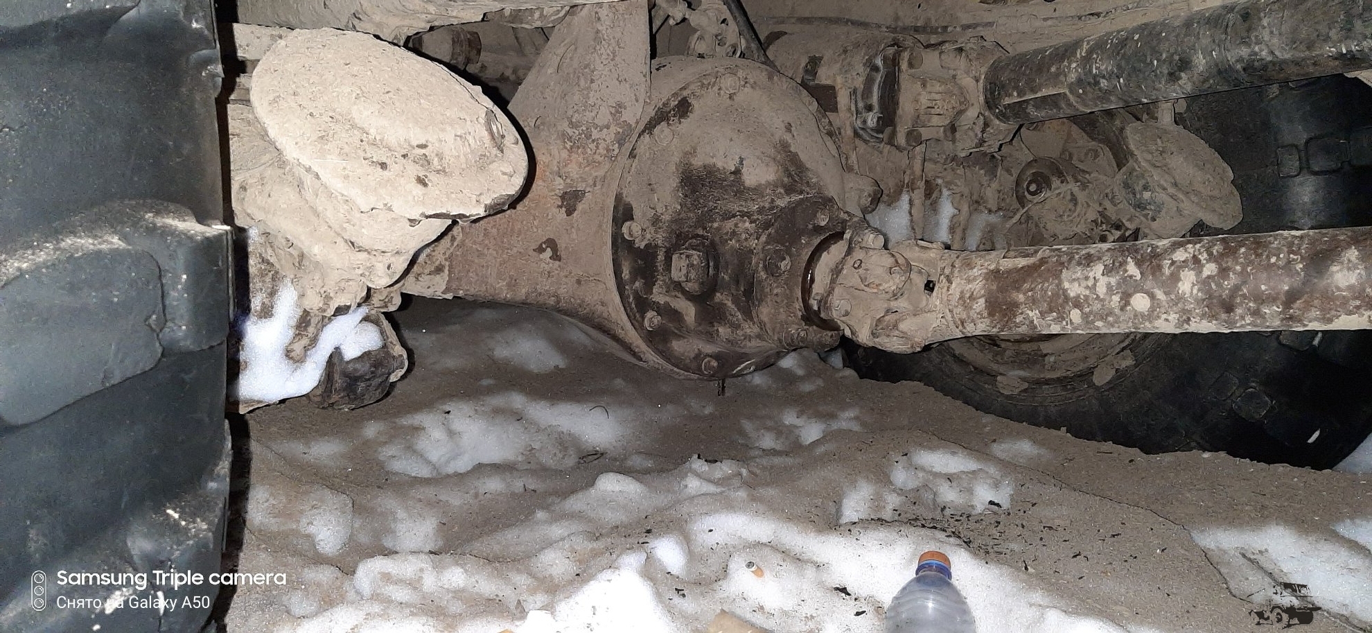

Модернизация зил 157
Сори за качество фотографий фотал практически ночью и снега больше метра уже выпало
Кусок от моста зил 131 одевается поверх газ 53 легонечко кувалдой и приваривается

Еще по мостам:газ 53 ширина 1690мм
Зил 1750мм разницу нивелируем дисками от газ 66 болтовые 14 шпилек из двух дисков берем широкие части ,середину переворачиваем широкие части скручивать диск шире колея как стандарт
Тормоза : цилиндр тормозной выкинуть вместо него разжимной кулак от мармона место под крепление сваркой продул . средний мост корпус кулака резал поворачивал и сваркой проварить на всю глубину варить по кругу прогреть чтобы смазка горела . иначе лопается рядом со сваркой.
Колодки тормозные где вставлялись в цилиндр наварить пластика 5 мм толщина металла ширина 10мм длина 20мм

А какова задача данного авто? Возить лес??? Если как конструктор чтобы поиграть, то хорошая затея, но не для покатушек, ни тем более для работы в тяжелых условиях негодится никак.
Для работы возьмите Урал, ну или ЗИЛ 131 на худой конец, ваша самодельщина точно не сможет конкурировать, а про надежность я вообще молчу.
Просто из любопытсва: как вы обеспечили соосность сваренных частей моста? Какие допуски?

Какая может быть соосность мосты в сборе поставил.
По надежности у меня газ 53 есть на нем по 5-6 кубов дров вожу мост держит нагрузку а тут будет три.
И да не покатушки а работа.
Урал тяжело и дорого,зил нет запчастей.
Ау меня получилось запчастей на газ валом и не дорого стоит будет ходовка.
Коробка зил ей сносу нет,раздатка 157 запасной есть,двигатель в запасной тоже.
