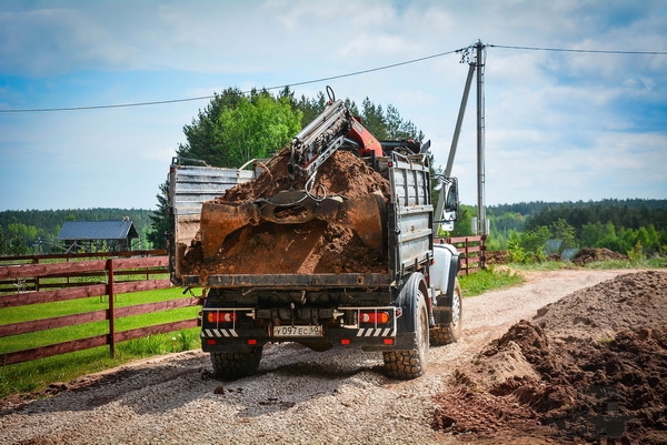

экскаватор бы заиметь еще к фотоаппарату А то лопатой набрасывать занятие сильно творческое:(Фотоаппарат заимёл

Экскаватор да-а... а ещё бы сбыт для нарытого, и ваще шоколадно. ))

Со сбытом швах. Я вон почти доделал сайт Бычковым bychkovy.com а как сбыт организовать картошки и мяса фиг его знает. Отдельная тема для работяги всегда труднаяСлавон бы сбыт для нарытого
