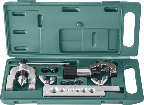

День добрый. Подскажите, каким набором для развальцовки вы пользуетесь? Желательно фото, и фото трубки после развальцовки. Если есть конечно.

Набор фотографии сделаю. Самое сложное было найти у нас в городе. Все магазины завалены дюмовыми наборами для кондиционерных трубок, а они чуть толще наших, у нас например на камазе 12 мм., а в дюймовом размер 12,7 мм. и так далее.
Дюймовым набором нашу трубку не взять. В Кирове не нашел, заказывал через местную инструментальную фирму.
Развальцовщик JONNESWAY AN040043A
http://www.jonnesway.ru/product/4651/

к нему бы еще трубогиб ...вот будет набор классный

Пархат писал(а):[post]325034[/post] к нему бы еще трубогиб ...вот будет набор классный
Систему подкачки когда восстанавливал, пользовался аналогичным набором на фото, а гнул трубки предварительно залив воду и заморозив, на улице в этот момент -20 было. А в теплое время года песок использую.
