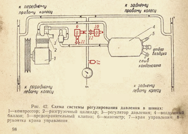

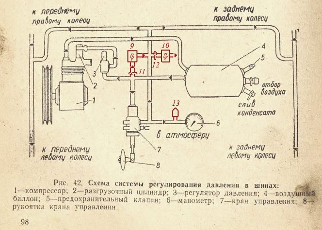

Итак, если я все правильно понял, то нам необходимо произвести врезку в систему СРДШ таким минимальным образом:
9 - Э/М клапан повышения давления в шинах;
10 - Э/М клапан понижения давления в шинах;
11 и 12 - вентили выключения схемы из работы (опционально - на случай отказа Э/М клапанов и/или схемы управления);
13 - электронный датчик давления.
Таким образом система может быть включена в работу, когда родной кран находится в нейтральном положении. Если по каким-то причинам необходимо воспользоваться ручным режимом, то закрываются вентили 11 и 12 - "и как будто ничего не было".
Так?
Так?

11 и 12 лишние . Хотя желающие могут поставить )

Да, поэтому и написал, что опционально.
Итого у контроллера будет 2 аналоговых входа и 2 дискретных выхода. Для эстетов можно сделать индикацию, но как по мне, так это лишнее. В Тигре, кстати, вообще вроде стоит галетный переключатель между типами грунта.
Алгоритм тогда такой:
1. Съем настройки желаемого давления
2. Очередной замер давления в шинах и добавление его к движущемуся среднему
3. Если 1 < 2 - e, то открыть клапан сброса, повторить с п.1, иначе продолжить (где e - допустимая погрешность)
4. Если 1 > 2 + e, то открыть клапан накачки
5. Повторить с п.1
Как-то так.
5. Повторить с п.1
Как-то так.

Блок управления подкачкой
Надо добавить индикацию аварии . Есть за какое то время давление не поменялось .
Датчик из строя вышел . Или клапан.
Можно добавить второй датчик давления . В ресивере .
Или если давление поменялось слишком быстро - например если забыли колесные краны открыть, и система надула шланги подвода, а не сами колеса
Я думаю тут проще подойти так: составить список предусматриваемых неисправностей, а затем для каждого описать способ её выявления - тогда станет ясно, что еще добавлять надо, и что менять в алгоритме.

Тогда уж так... И чтобы "чёрный ящик" поддерживал заданные мин/мах. давления, при открытых кранах
- SergeyK
- Сообщения: 1433
- Откуда: Ступино, МО
Я бы не стал упразднять "железный" вариант - на всякий случай. Но по сути к делу это не относится - кто хочет, тот выпилит.
Предлагайте неисправности - будем думать дальше.

Дак там неисправностей то.... в основном ротозейство.
Проморгал кран закрыть на низком давлении - пипку из камеры вырвал (было такое на болтовых дисках
) Проморгал на высоком - лопнул шланг подкачки
А остальное все будет зависеть от качества эл.клапанов, датчиков и "мозга". Всё электрическое отключил и поехал в ручном режиме
ошибки
1 давление не растёт
2 давление растёт слишком быстро
3 Давление упало ниже установленного значения .
- SergeyK
- Сообщения: 1433
А кто знает точно, какая производительность у штатного компрессора?
По неисправностям пока видится так:
1. Закрыты колесные краны.
Признак: можно считать слишком быстрое изменение давления. Что считать "быстрым" надо подобрать экспериментально.
2. Повреждена магистраль до ресивера.
Признак: давление в ресивере ниже рабочего
3. Повреждена магистраль после ресивера.
Признак: Давление на манометре (датчике 13) не повышается в режиме накачки.
4. Повреждена магистраль, идущая к колесам, либо пробита колесная камера.
Признак: Давление на манометре (датчике 13) падает в режиме простоя (когда оба клапана закрыты).
5. Давление на манометре (датчике 13) ниже 0,53атм.
Итого надо поставить датчик в ресивер (как на 66-11 манометр)
Индикацию предлагаю в виде красной лампочки, дублированной пьезопищалкой.
Так?
Так?
