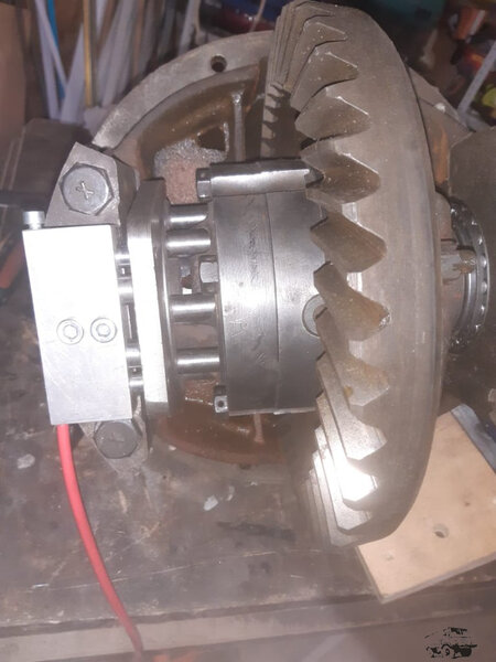

Ну и чем конструктив не устраивает , все блокировки так или иначе замыкаются на шлицевую часть АРБ ТЖМ блокируют солнечную шестерню подвижной муфтой здесь штырями (я кстати конструктив не видел внутри) если есть станочный парк это конечно не сильно много стоит а если нет то просто не сделаешь
Интересно как в сателиты не упирается .
Единственное на щтырях фаска нужна замучаешься елозить пока включится выключится.

Похожая конструкция на Праге W3S, только привод, как я понял электрический. Рабочий вариант, главное обеспечить качество. Тем более не нужны нестандартные полуоси с удлинённой шлицевой частью.

Привод пневмо , полуоси действительно стандарт , вот штатная Газоновская блокировка , только ее хер найдешь и полуоси там с эвольветными шлицами , все равно перетачивать солнечные шестерни.

Сомнительная конструкция,прикусит штыри и с,ёма редуктора не избежать.

Быстрее полуось сломает , даже без термички ст 45 хрен срежет по виду 15 мм ,

Потроха редуктора у газонов приличную твердость имеют,не каждый резец берет.Чашки,опять же мягкие.Так что найдет,где прикусить.

А корпус редуктора из чего ? сталь или ковкий чугун , там распределенная площадь весьма приличная на такое количество и толщину ,
За неимением другого варианта остается только этот и диф повышеного трения

Корпус чугунный.

Так у него твердость на уровне напильника и каленые штыри считай стекло по стеклу , сомнительно что закусит.

Ты корпусом редуктора назвал конкретно корпус или чашки дифференциала?

Ну соответственно чашки , если судить по конструктиву.

Чашки стальные,мягкие.

А как их крестовина сателитов не разбивает тогда ?

Крестовина всего лишь направляющее и она туго зажата.Всю нагрузку берут на себя шестерни,чтоб не было износа чашек,под ними лежат каленые шайбы.

чашки ковкий чугун а по поводу срежет или закусит вот вам ответ на срез у стали выше коэффициент чем на разрыв там другая засада сколько штифтов делать у шестерни полуоси 20 зубов у чашки дифа 6 ребер

Там ребра на что-то влияют? Есть фото редуктора.

ребра точить нельзя а влияет на то сколько штифтов и их расположение

вот эти ? думаю со смещением 5 или более штырей влезут .

Вот внимательнее глянь по виду 8 или 10 штырей
