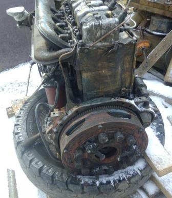

подойдет такое сцепление?маховик?

Мост картеру д144 не будет мешать? Хочу приобрести мотор который на фото выше. Вроде от катка. Картер одинаковый с мотором от погрузчика?
