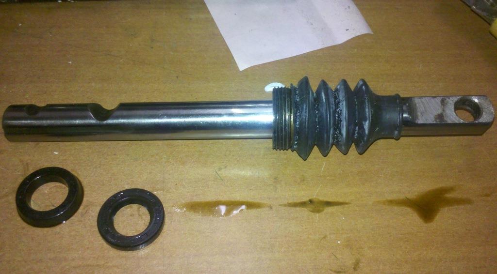

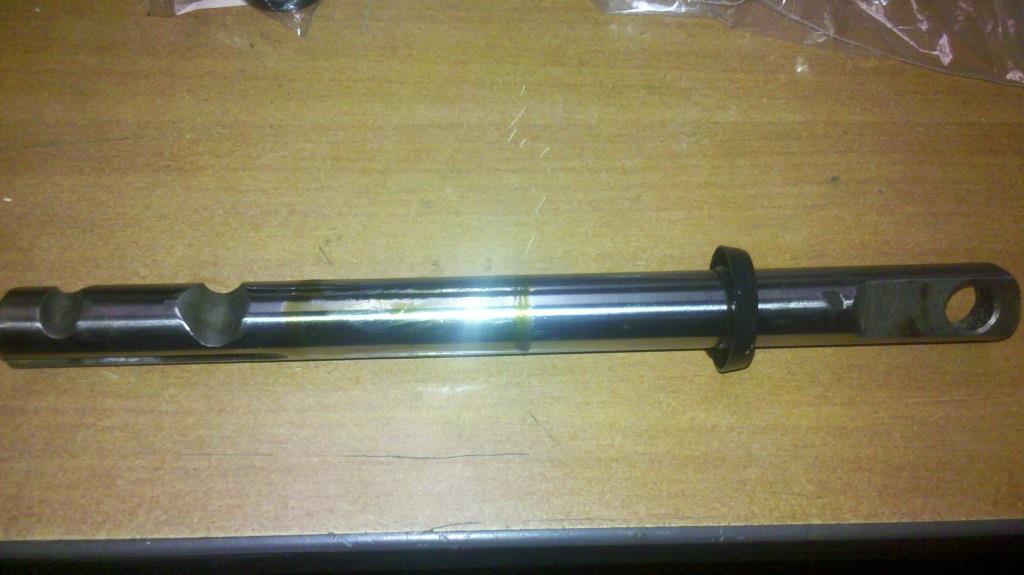

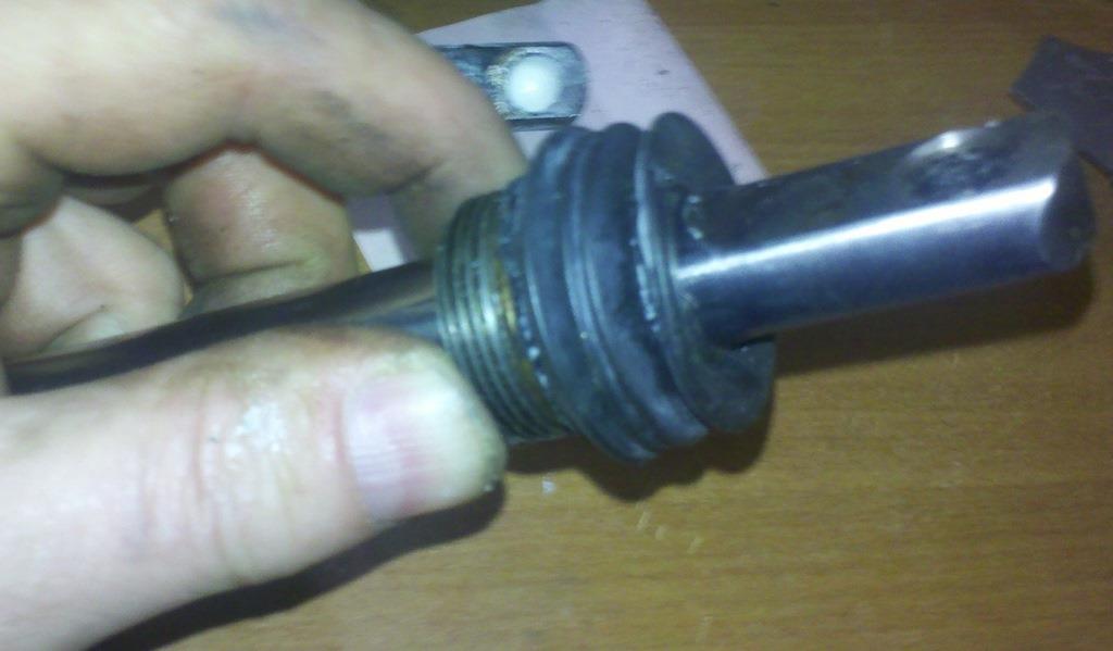

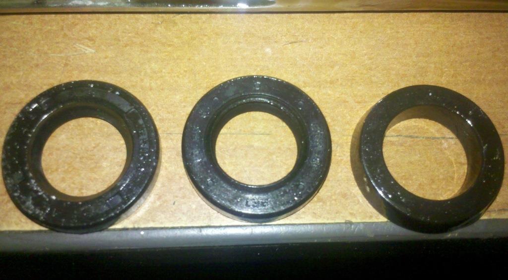

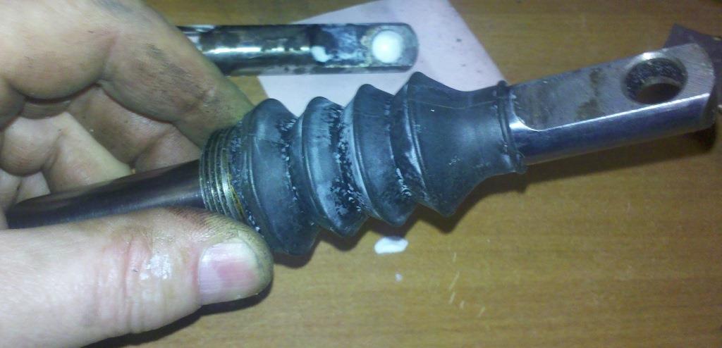

В общем кое чего нашел. Нашел три вида сальников 25х15х5 (и7) и манжету из маслобензостойкой резины 25х16х5.
Осмотр штоков и заводских уплотнений с пристрастием, показал что вдобавок к резиновой манжете, достаточно большое сопротивление движению штока создает войлочная набивка. Она у меня вся пропитана какой-то липкой смазкой (видимо старый солидол).
В общем, если войлочную набивку заменить пыльником от рабочего цилиндра сцепления газели, с одновременной установкой сальника, переключения становятся СУЩЕСТВЕННО легче. Немного фото.
Re: Проблемы раздатки ГАЗ66
на всякий случай промой войлочный пыльник в бензине и поставь, а то эта гофрочка рвется на раз...Как и на гидроцилиндре...

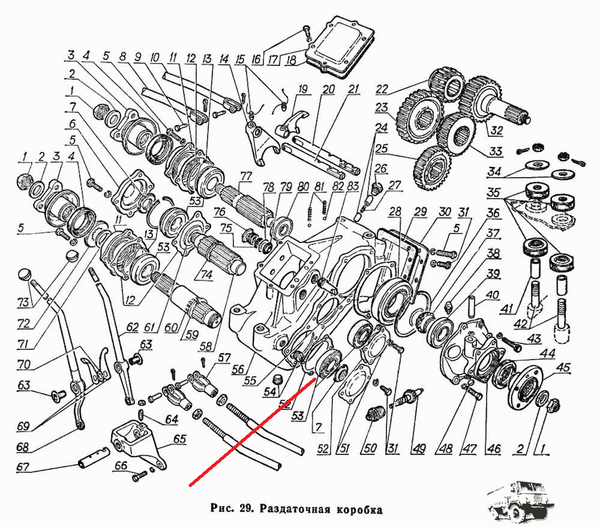

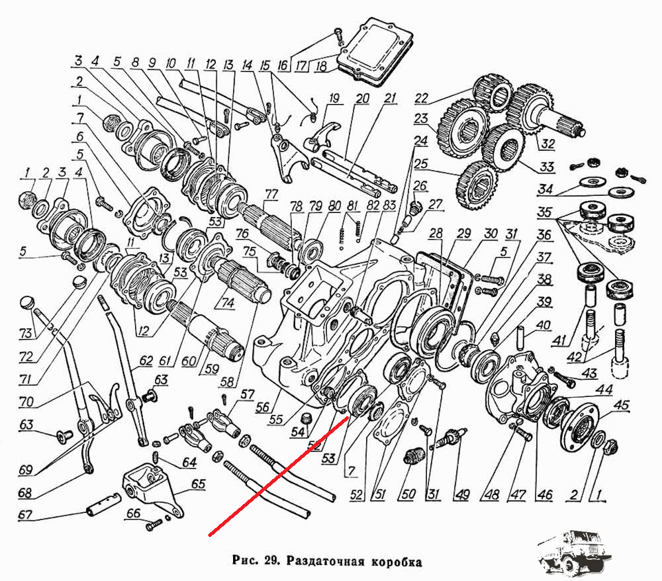

Скажите в раздатке вал привода переднего моста задний подшипник (ГОСТ-307 ISO-6307) -на картинке красная линия,
имеет такой же номер как и передний. Но на переднем стоит стопорное кольцо (13 номер на схеме), а на заднем нет.
Получается что люфт вдоль оси вала задается этим стопорным кольцом и проточкой под него в передней крышке.
Если под крышку положить потолще прокладку или герметика побольше то и люфт будет побольше?
Хотя и на первичном валу такая же схема и крышка такая же 11, а сзади у него даже гайки нет- просто вставляется во внутренний подшипник вторичного вала.
Вопрос в том можно ли поставить стопорное кольцо на задний подшипник и уменьшит ли это осевой люфт - подшипники на валу тогда бы подтягивались задней гайкой и гайкой фланца к корпусу раздатки и вал не гулял.
- tuk
- Сообщения: 2917
- Благодарил (а): 3 раза
- Поблагодарили: 107 раз
У переднего индекс 50 спереди добавлен, с канавкой значит.
Продольный люфт вала убирается крышкой переднего подшипника. Под торец наружней обоймы подшипника подбираются прокладки из жести, чтобы прижать подшипник к стопорному кольцу. Надо собирать без герметика и смотреть.
Гайкой фланца подтягивать подшипники к корпусу нельзя, будут боковые нагрузки в подшипнике, и там момент большой, стопорные кольца повыворачивает.

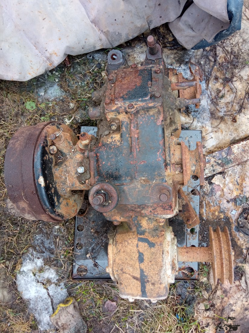

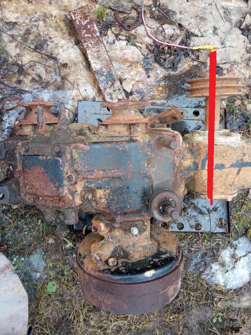

Прикупил раздатку , на случай если дизель свернёт вал, своей непревзойденной мощью.
Вот подскажите братва, какой именно вал сворачивает в первую очередь? Дабы всегда возить его, на всякий случай в Зип. :rol.
Вот подскажите братва, какой именно вал сворачивает в первую очередь? Дабы всегда возить его, на всякий случай в Зип. :rol.У вас нет необходимых прав для просмотра вложений в этом сообщении.
- buskermolen
- Сообщения: 1037
- Откуда: Пушкино
- Благодарил (а): 30 раз
- Поблагодарили: 116 раз
DESOTO писал(а):[post]434225[/post] Вот подскажите братва, какой именно вал сворачивает в первую очередь?
Лучше всего возить с собой еще одну раздатку - часто кончается тем, что ломается корпус раздатки.
- Сообщения: 4715
- Модель: МАЗ
- Откуда: Пермь.
- Благодарил (а): 59 раз
- Поблагодарили: 209 раз
Имеет смысл иметь раздатку в сборе,чем абстрактный вал,который"на зло" не сломается,зато развалится все вокруг него.PS.Похвастай как мотор поставил.
