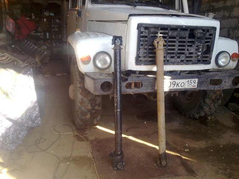

Наконецто избавился от вибраций на скорости от 60 до 80 км/ч, установив новый задний и передний кардан и поменяв крестовины на промежуточном. В машине "тишина". Что интересно, на новых карданах очень много грузиков наварено, прямо друг на друга. :lol:

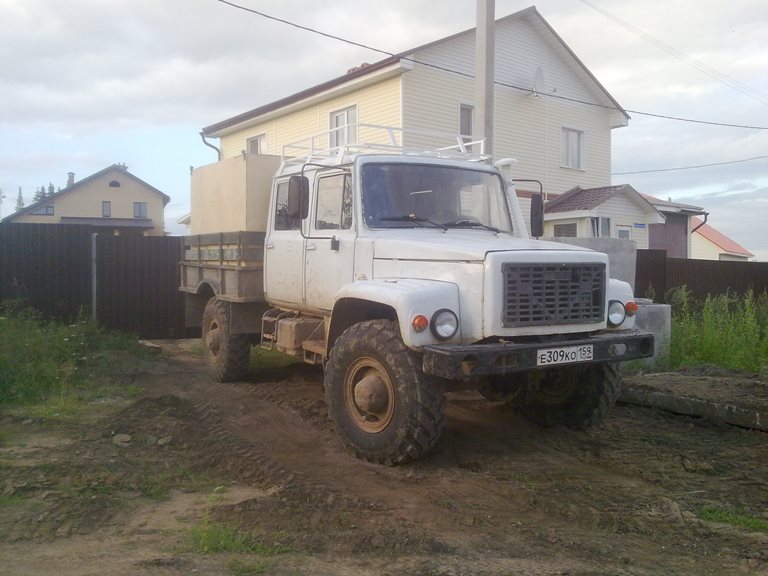

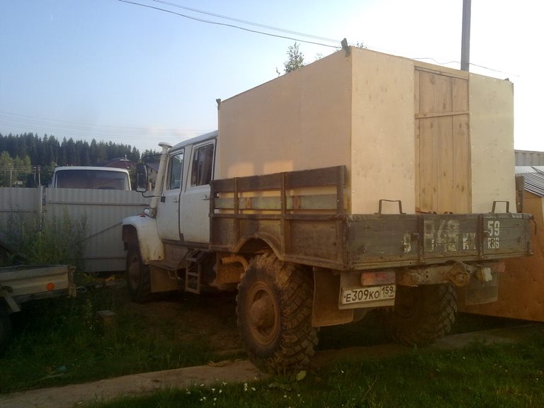

Через 24 часа открытие охотничего сезона, сделал себе ночлежку, сварил багажник для запаски, т.к. штатно она в кузове, а сейчас там домег обшитый внутри вагонкой.

Вид сзади, внутри позже покужу, когда всё доделаю.

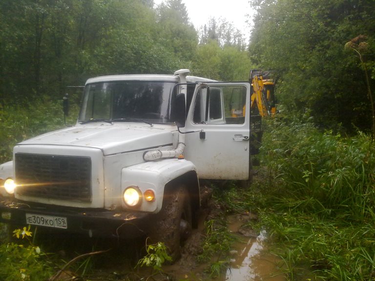

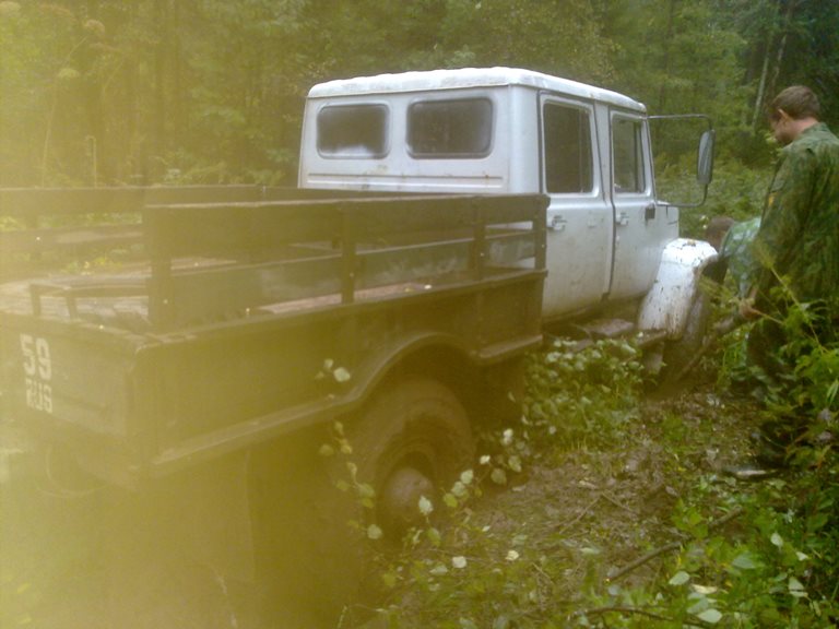

Поехал сегодня в лес, непроехал и 5 км как посадил на мосты в болотце своего друга, 3часа откапывания ничего не дали, я дома, машина в лесу ночует, льет дождь, гроза, утром буду трактор искать! Срочно нужно ставить лебедку.
palata6
Сообщения: 61
Зарегистрирован: 23 авг 2014, 01:34
Откуда: Санкт-Петербург
Re: Мой ДРУГ-"Егорка"
Сообщение palata6 »
Бывает... я после ЗиЛ 157..с размаху вац..и усё (157 как пароход шел.. ему както пофиг было куда и зачем, да еще лебедка...).. а тут лопату и пошел..последний раз сдавая задом и лопату закопал..чет поехала поехала я радостно забыл что бросил её по ходу.. итог пришлось вызывать тягяч..приехал вытащил.. Если лопата есть и бензопила..просто выйти вперед назад немного траншейку колесиками сделал и бревнышко туда.. ну и лопатой убрать бугры что набуксовал.. .. и как миленькая... Ну а по тенту..у меня низкий тент чуть выше кабины..пролажу потихоньку под ветками.. уже раза три сносил стойки по правой стороне... левую свою както контролирую всеж... Ну приезжаю.. снимаю тент кувалду и пошел выпремлять... уже такие "кованные" справа... последний раз и деревянную обрешетку сломал... Сейчас в кузов кровать солдатскую установил.. ну и т.д.. газовый балон.. инфракрасная печка газовая довольно быстро под тентов нагревает все..но конечно не для минусовых температур...

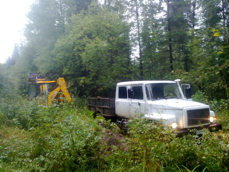

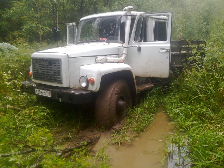

C утра эвакуировал с болота своего друга, эвакуатор все 700м тащил себя на ковше, я после него в колеях как танк пёр...

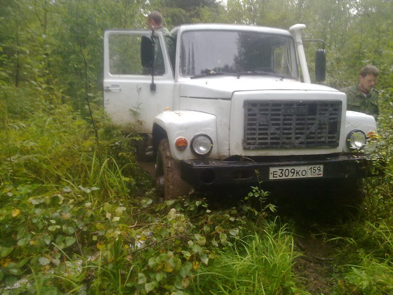

плотно сидит на мостах

прибыл эвакуатор

тянем потянем
