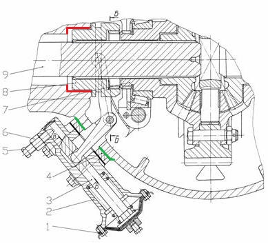

Посмотрел тут внимательнее рисунок картера моста с БМКД. Муфта блокировки входит в выемку в чулке моста (выделено красным):
Неясно, была ли эта выемка раньше, до внедрения БМКД (на одних рисунках мостов ее вроде видно, на других нет). Если нет, то засада. По идее, надо вынуть чулок и проточить на станке, но он приварен, наверно...
Где зеленым выделено, там, видимо, сделана плоская площадка под механизм включения, ну тут проще.

Продавец отписался : чашки не не подойдут редуктор с БМКД другой (хотя смотря на каталоги запчастей не сильно то они отличаются). Буду заказывать пока на средний мост:
Редуктор с БМКД - 45000 т.р. (может подумаю и всёже не нужен он полностью в сборе) Механизм БМКД - 5500 т.р. Полуось задняя - 3500 т.р Где вы пишите выделено зеленым продавец говорит надо фрезеровать, они этим занимаются эта услуга стоит у них 10000 руб. Про красную выточку не пишет, значит она есть, и не надо ни чего делать.
Картер моста помоему неразборный, вес 260 кг, думаю что если продавец занимается постоянно установкой блокировок он бы написал про красную выточку, в противном случае придется заказывать картер моста сБмкд
