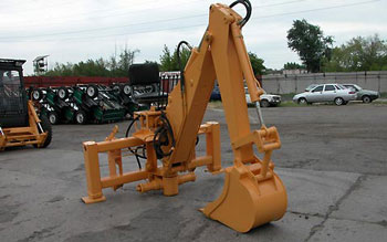

Назад такая установка в самый раз пошла бы:
http://www.ati.com.ua/photo/bb/05/22/bi ... 991512.jpg
Как раз круговая. Ковш можно как грейферный ставить, так и обычный.
http://www.isheika.kz/upload/normal/tra ... _1651.jpeg

Re: грейфер
Не, ну вам не угодить! )))
Мда, порядка 2,5 пишут. Газику такое точно не в кайф.
PS Ковшик, где бы ковшик грейферный раздобыть... Изображение
