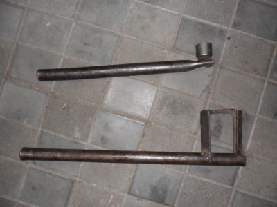

А такой способ никак? Сварить на фланец ключ-мартышку из двух уголков и трубы. http://www.gaz66.ru/forum3/download/fil ... =11548&t=1
Это ведь не последняя смена сальника, тем более может понадобится в полевых условиях.

tuk писал(а):[post]354191[/post] А такой способ никак? Сварить на фланец ключ-мартышку из двух уголков и трубы. http://www.gaz66.ru/forum3/download/fil ... =11548&t=1Это ведь не последняя смена сальника, тем более может понадобится в полевых условиях.
Способ отличный! Уже купил длинную головку на 36, конструирую упор для фланца
