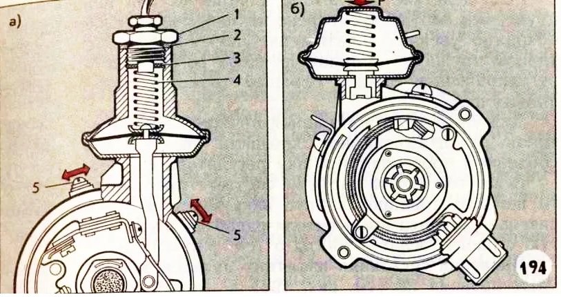

Вопрос по подключению вакуум-корректора зажигания
Регулируется жесткость пружины, но это баловство, заводской настройки достаточно. Если есть вакуумметр, можно проверить работу.
Шайбы под номером 3. Также регулируется винтами 5 и смещением вакуумника.
