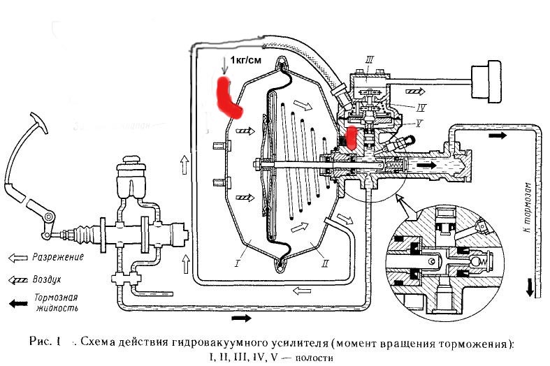

Чтоб все работало, ВУТ придется малость подшаманить. Давление достаточно 0.8-1 кг. Очень даже не помешает врезать осушитель воздуха от газ-3309. Черным на рисунке заглушка, красным полости в которые собственно подается давление. Пружину под клапан методом подбора, чтоб не травило через сапун. Ну вот и все. При отпущенной педали тормоза давление в 1 и 2 полости одинаковое и под воздействием возвратной пружины шток в крайнем левом положении. При нажатии на педаль тормоза, главный клапан разобщает полости 1 и 2, и одновременно открывает клапан соединяющий полость 2 с атмосферой. Процесс пошел. Отпускаем педаль тормоза, давление в тормозной магистрали падает, пружина мембраны отжимает главный клапан. Полость 2 разобщается с атмосферой и одновременно через полость 5 получает давление в 1 кг. Полости 1 и 2 уравновешены, под действием пружины шток и мембрана снова в крайнее левое положение.
Но это пока все в теории, не опробовано. Чем привлекательна такая схема, внешне тормозная система без изменений.

Лучше поставить всё-же вакуумный насос. Его кмк можно изготовить из насоса гур штатного, если есть в наличии. Сам не делал, но обсмотрел насос гур - вроде ничегосложноо, строение одинаковое , как и у вакуумника. Зато компрессор постоянно молотить не будет.
